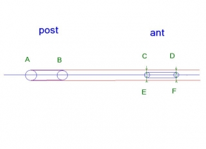

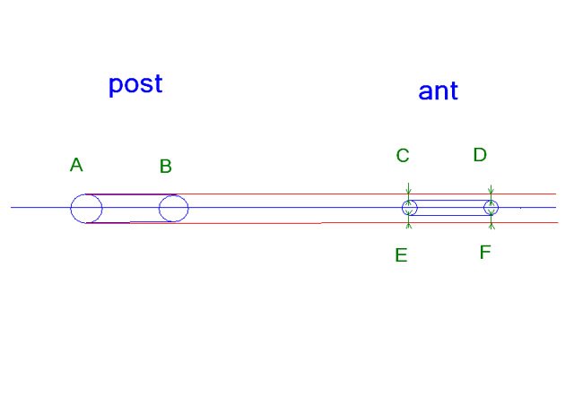

controlla anche che i due registri del tendicatena ... potrebbe anche essere che la ruota posteriore non sia perfettamente in linea con quella anteriore ..
io uso sempre un lungo profilato di alluminio .. lo appoggio lateralmente sulla ruota posteriore quindi misuro lo spazio tra copertone e profilo .. poi la metto dall'altra parte e ripeto la misura .. basta poco disallineamento per sentire "stranezze" in curva.
Io ho le Michelin .. e per andar bene sono sceso 2,1 davanti e 2,3 dietro .. ma sono tentato di scendere ancora un cicinin
Ottima idea, anche se penso che, in questo caso, noterebbe differenze fra piegare a destra o sinistra :)

è una delle prime cose che ho controllato, era fuori asse di un pelo e adesso uso il calibro per misurare la distanza tra registro e fine forcellone..
sconfinando in O.T. le mitas sono le uniche gomme che ho provato e mi hanno entusiasmato... proverò le haidenau
Non credo che con il calibro diano la stessa misura..per questo ci sono i segni per il registro
se tu ti fidi dei segni sul regfistro......
Chiedo venia ma allora che ci sono a fare?a questo punto ti dicevano: figlio caro,prendi un calibro,misura e strammi bene..o no?poi io la prova l' ho fatta e coi segni allineati misuri col calibro e a destra e sinistra hai due misure diverse..io non sono un esperto di moto,anzi,sono ignorante.. Ma se ci sono i segni a qualcosa serviranno..o no?
Se poi mi dite lascia perde i segni e vai di calibro accetto e metto in pratica

Hai mai letto in quanti si lamentano che " .. la mia moto tende leggermente a dx o a sx..."
Oppure in quanti chiedono la pressione delle gomme .. quando anche i muri sanno che è una cosa estremamente soggettiva
Per farla breve .. hai misurato? .. sono uguali? .. allora che ne deduci?
