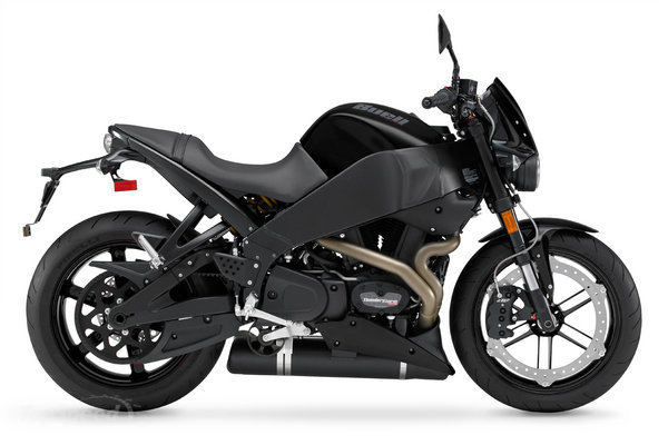

Avrei una domanda: ho un amico con una Buell..lui ha la trasmissione finale a cinghia.. Quindi avrà un allineamento sempre perfetto?non ha registri sulla ruota, solo un tenditore per la cinghia simile a quello per la cinghia di distribuzione sui motori
mi pare strano che non ci sia una regolazione, non tanto per la cinghia ma perché sarebbe veramente bello pensare che i forcelloni possano essere così precisi.
Forse c'è un'eccentrico..... :)
i forcelloni sono così precisi, perfettamente in asse con il canotto di sterzo
se così non fosse si avrebbe un disassamento delle ruote che rende la moto inguidabile
le ruote possono non essere in asse per via delle regolazioni la posteriore, per via delle canne storte l'anteriore
(le moto con la trasmissione a cardano sono un'altro discorso che qui non c'entra)
In effetti, pensandoci, ho scritto una sciocchezza. Se non fossero precisi non lo sarebbero nemmeno i riferimenti stampati su di esso. :P

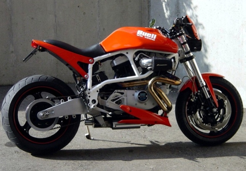

E' evidente che la Buell ha i due tenditori posteriori.
Nella foto del Munta si vedono ma nella foto di Luca.....
Raga la moto la vedo tutti i giorni..l'ho pure estratta ed é bastato mollare il tenditore della cinghia..
