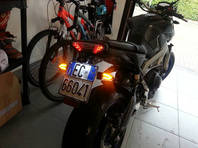

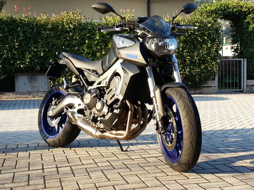

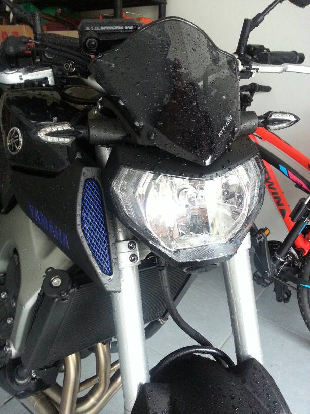

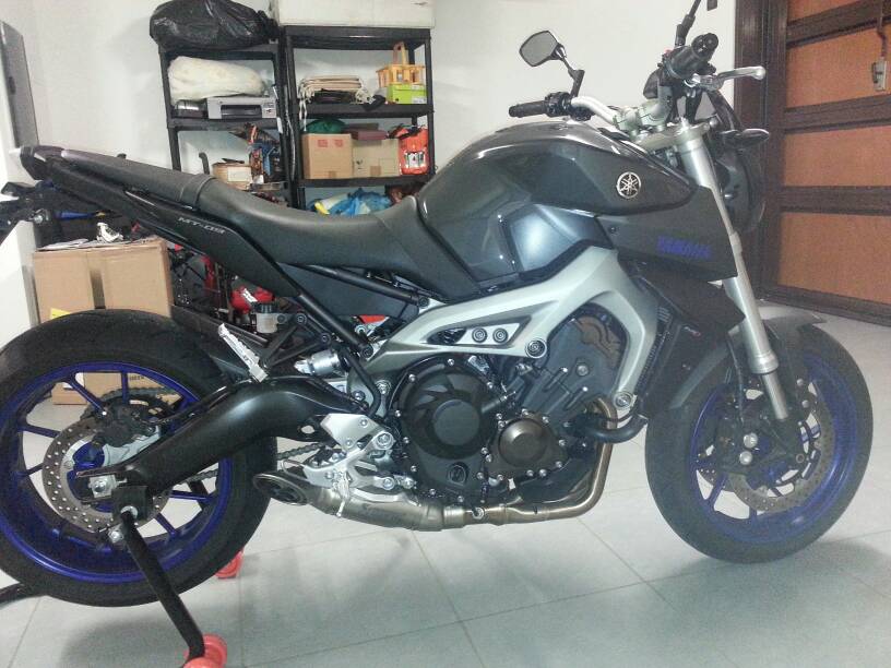

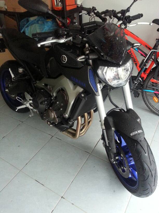

Eccoci finalmente con un po di accessori montati!

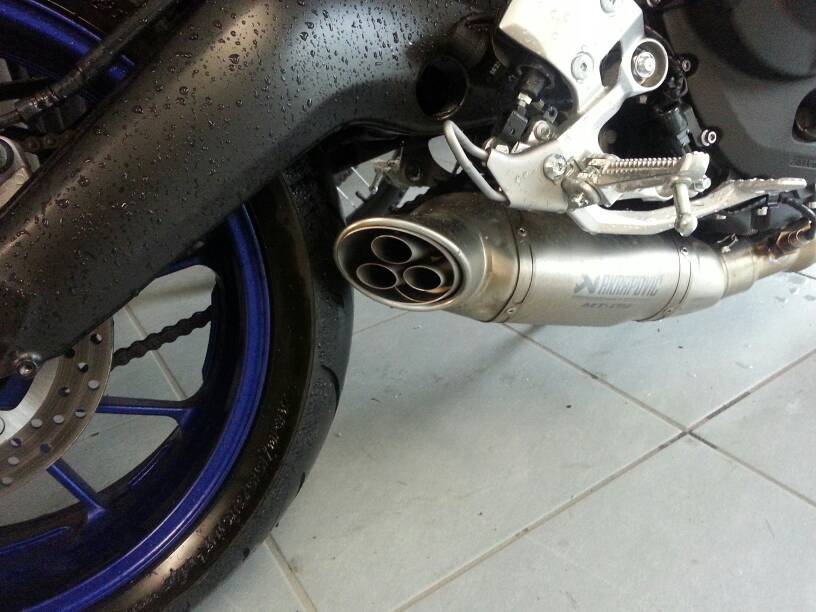

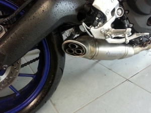

Akrapovic
frecce led nere
portatarga sport
cupolino fumè
griglie convogliatori
post-3242-0-19606300-1439567121_thumb.jpgpost-3242-0-94130600-1439567166_thumb.jpgpost-3242-0-02786200-1439567221_thumb.jpgpost-3242-0-92624700-1439567260_thumb.jpg
Akrapovic: sound da paura ma ora l effetto on off si sente tanto anche in mappa B.

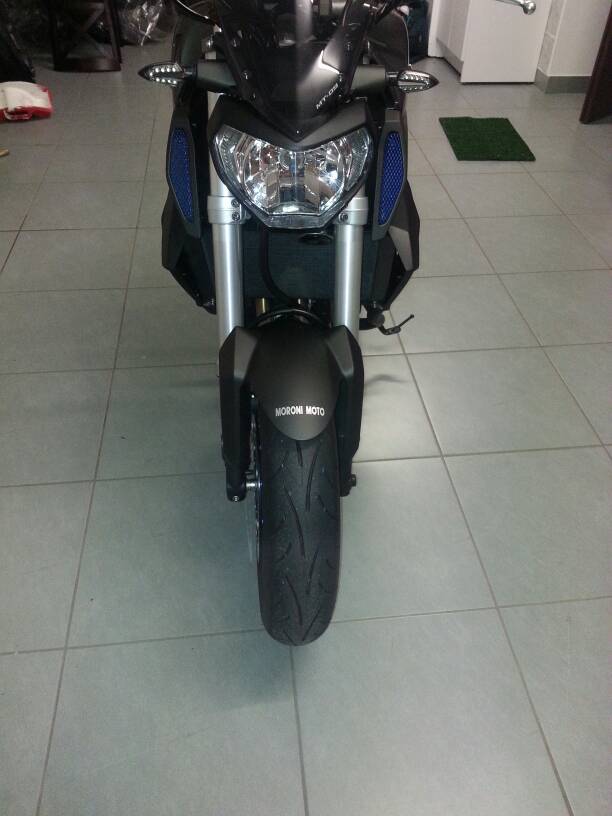

  • Montati i fianchetti radiatore...belli eh? È più muscolosa
Sempre un bel vedere. Riguardo l'on off hai fatto l'aggiornamento alla centralina? Hai alzato il CO?
Aggiornamento si
Co no
Prova ad alzare il CO, di serie è zero, con lo scarico standard l'avevo portato a 4 , con lo scarico aftermarket ora è a 10. Alzalo e fai qualche km vedrai che migliora nettamente.
La procedura la trovi quì  .
Grazie!!! Proverò appena rientro dal mare...questa sera la pulisco e la metto sui cavalletti e poi nanna per qualche giorno!
Bella,sta bene con i fianchetti
Joker hai alzato il CO? Vá meglio?
Sì seguendo il tuo consiglio l ho portato a 10 ma è non ho notato troppa differenza...in settimana faccio il tagliando e provo a parlare col meccanico..magari ha una soluzione miracolosa...
Alla risposta secca del gas ti devi abituare. Stop. Non montare i moduli anti on/off perchè son una cagata ( perdona il francesismo... a parte che magari/spero non li vendono nemmeno più) . Riguardo il CO alcuni l'hanno messo a 15 . Logicamente non fá miracoli :)

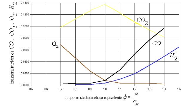

Perdonate la mia ignoranza il CO cosa sarebbe?
Non ho intenzione di montare niente e neanche rimappare. ..credo che mi ci devo abituare come dici tu...è fastidioso nel traffico e in coppia quando cerchi di guidare come un videogioco...per il resto sono sempre su una ruota quindi non me ne faccio un problema[emoji23] [emoji23] [emoji23]
CO è un'abbreviazione che indica parte della la carburazione.
In realtà il termine esatto è "Rapporto Stechiometrico". :)

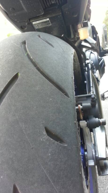

Oltre al tagliando mi hanno sistemato le sospensioni e sfilato le forcelle in base al mio peso e stile di guida
