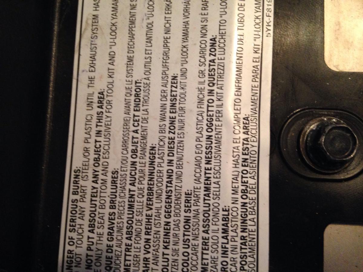

Non mi interessa che c'è sotto,ma se devo andare giù col trapano e quello si fissa sullo scarico magari evito..le foto domani riesco a farle ma si vede molto poco..una vite con testa esagonale..domani provvedo.. Secondo me si è in qualche modo e per qualche motivo rovinato il filetto
Questa è la foto della vite
Questa vite è tenuta dal telaio, non ha nulla a che fare con lo scarico,serve solo a fissare questa plastica nera per "coprire" lo scarico.
Andrò di trapano allora al massimo rifarò il filetto una volta rimossa

Scusate ma non è spanata. Il supporto su cui si avvita il dado è rotto, e gira in maniera solidale col dado. Se fosse spanata quanto dice, se la tiri con un minimo di forza verso l'alto esce.
Modificato da topo
Non c'è nessun dado,si avvita direttamente al telaio. Ho risolto con magico trucco del cacciavite (grazie mille fusa!!!).
È stata dura,una gran fatica ma è venuta fuori. Il filetto si era spanato quindi non riusciva a fare presa e venire fuori,ovviamente si è rovinato anche quello sul telaio tirando col cacciavite,rifilettato al volo è cambiata la vite ora gira alla perfezione!
