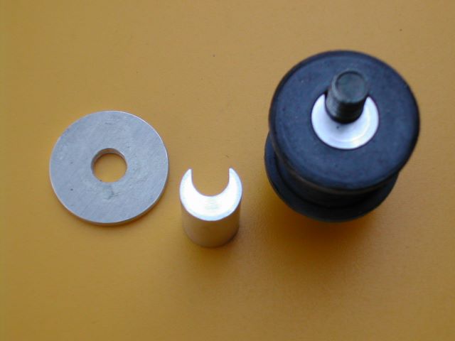

Il problema di centraggio degli akra è noto e dibattuto in tutti i forum che riguardano l'MT-01. Per ragioni tecniche che mi sfuggono, quando si montano le akra soprattutto quella sinistra è scentrata rispetto alla posizione che aveva il terminale di serie. Quindi se si usano i copricannoni risulterà disassato rispetto al tubo, mentre se si usano le akra scoperte arriva perfino a toccare le alette in carbonio. Infatti con le akra nuove arrivano 4 rondelle con foro disassato (vedi foglio di istruzioni e foto della rondella in questione):
Purtroppo quando si acquistano delle akra di seconda mano raramente vengono consegnate queste rondelle, pertanto c'è chi ha pensato di risolvere il problema costruendosele da solo:
Con le rondelle originali o con quelle fatte in casa si regola l'altezza (asse verticale) mentre per la posizione interno/esterno (asse orizzontale) si rimedia spessorando con una o più rondelle a distanziare il terminale.

altro sistema un pò più aprossimativo ma efficace è quello di allargare il foro dei gommini originali per permettere maggior gioco alle viti passanti che fissano gli scarichi.
Non dimentichiamo poi il consiglio di Ibiza che è fondamentale per la centratura: smollare tutta la parte dei terminali compreso il dado di fissaggio al telaio della Y e poi rifissare partendo proprio dai fermi dei terminali........insomma un bel giochino divertente, poi quando li centri c'è più soddisfazione........io non ci sono mai riuscito ma non ci faccio caso , anzi quasi mi sono affezionato a quello squardo un pò strabico.
