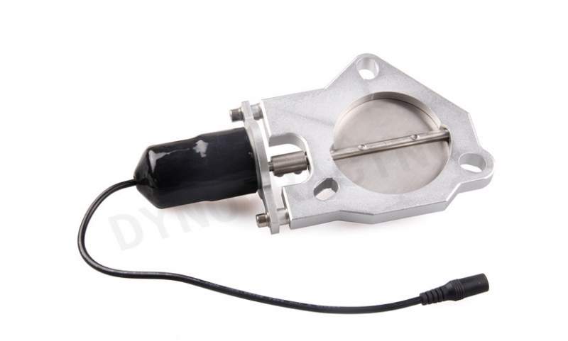

sapete che in commercio si trovano parecchi kit per automotive che hanno il telecomandino per aprire lo scarico... come funziona?
il telecomando (o l'interruttore) agisce su una valvola a farfalla installata su una derivazione a Y
questo permetterebbe di avere uno scarico double face... assolutamente a norma con valvola chiusa, assolutamente libero con valvola aperta

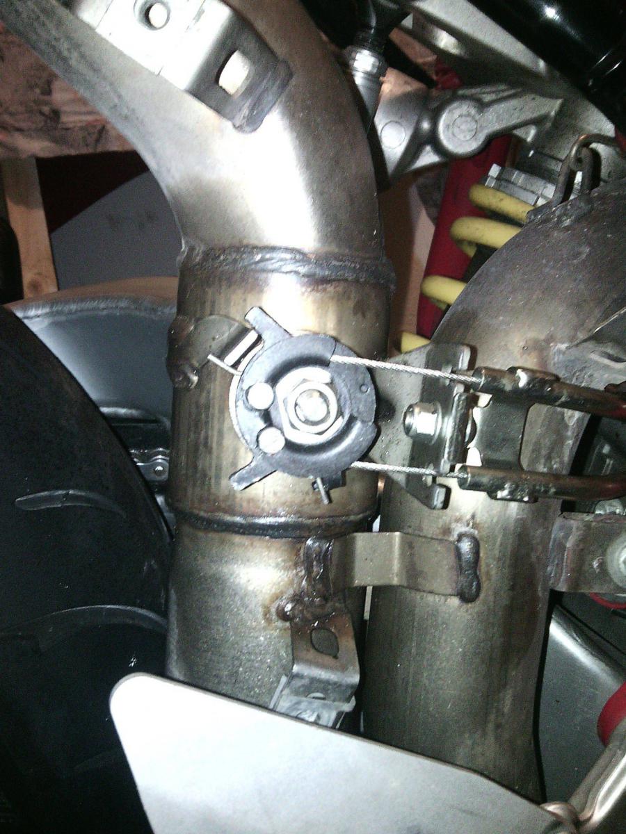

http://www.speedysgarage.net/hondacbr1000rrweb/1000RR_tech/1000RR_exhaustvalve/1000RRexhaustvalve.htm
l'unica cosa che noto è che le valvole con attuatore elettrico sono minimo da 2"... quindi ingombranti (e non escludo che sia anche troppo grosso il tubo)
il nostro scarico è 1"1/4
bisogna vedere quelle manuali (con il cavetto)

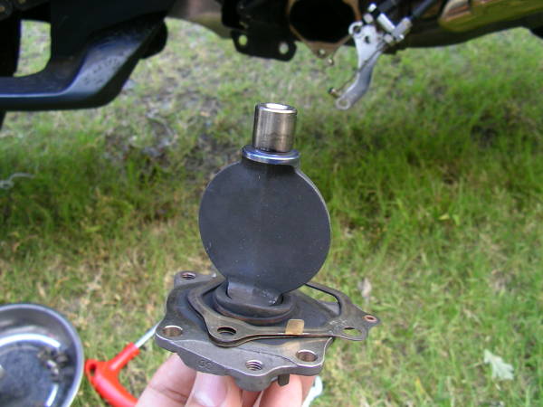

non sapevo la mt-01 avesse la valvola exup allo scarico
comunque... tendenzialmente si... tutto dentro al padellone... ovviamente lo puoi fare se non hai attuatori elettrici o roba del genere... sennò li squagli in tempo zero
se invece hai una valvolina manuale puoi fare tutto...
stavo quasi pensando di applicare un sistema che usiamo sul lavoro: ogni tanto facciamo fare delle valvole a farfalla leggere, in lamierino zincato, per dei sistemi di raffreddamento... usare una di quelle, e portare l'alberino all'esterno del padellone... da li poi lavorare per poterla muovere... elettricamente o con un cavetto come visto nel link del cbr
vorrei davvero che tutto fosse nascosto ma mi rendo conto che non è poi così facile :D
la exup della mt-01 era montata come?
Per la ex-up della 01 (quella della foto) serve tutto il pezzo di collettore dentro la quale è inserita, pi si lavora di cucito e si infila tutto nel padellone.

beh ce l'hanno anche altre moto dai... non dovrebbe essere difficile reperirne una... il problema è poi capire come fare il movimento... coi cavi non hai problemi di temperatura di sicuro
oppure sarebbe sufficiente installare questa
ma si ha il problema della parte elettrica...
