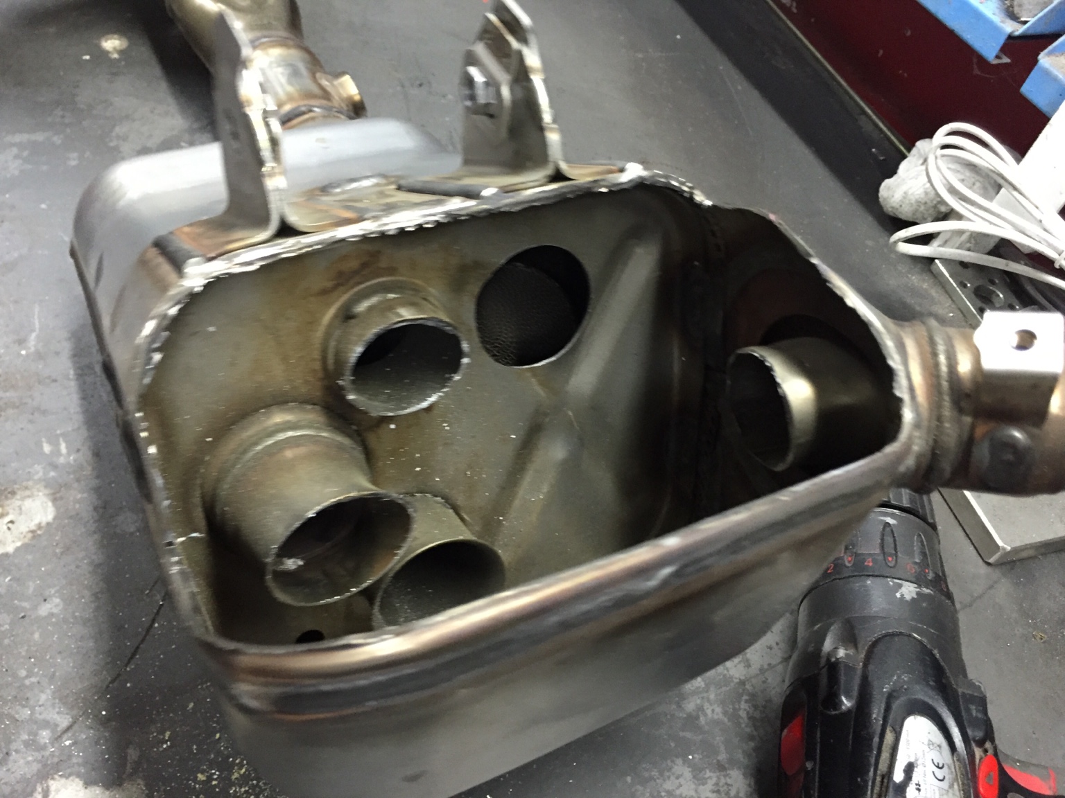

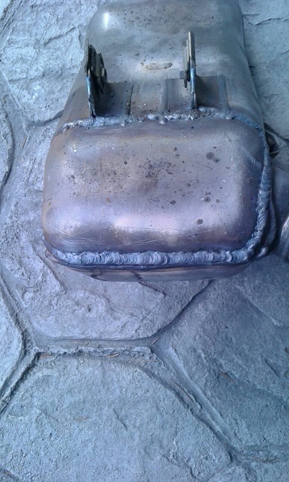

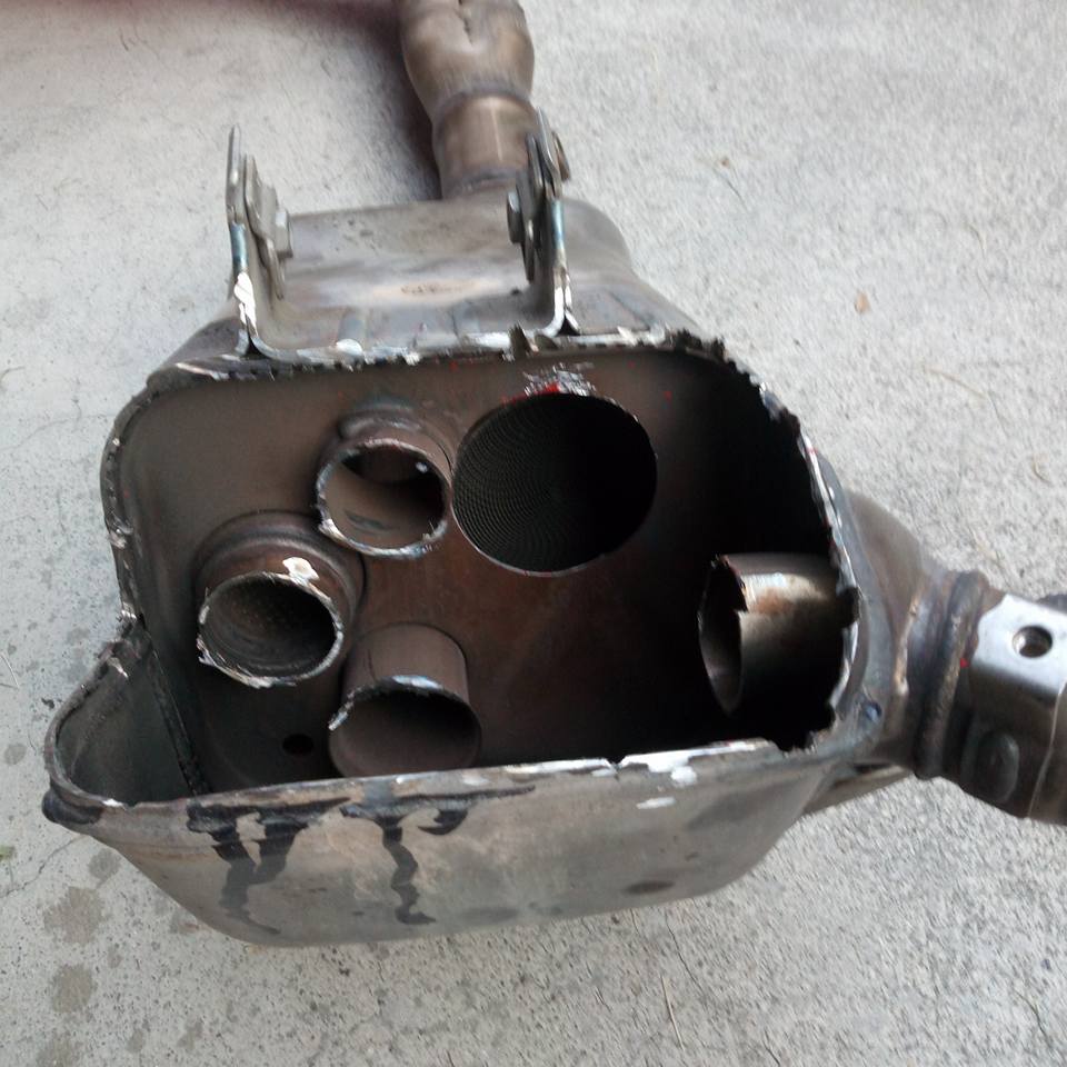

  • Ciao a tutti, ho acquistato uno scarico originale ed ho effettuato la modifica, non la classica ma dal lato opposto eliminando il catalizzatore come in foto. Il sound ora è leggermente più pieno al mi
  • Sostanzialmente è così frank, alla fine sono 2 anni che ho su questo modificato senza problemi [emoji1303]   La cover costa 90-100€ dalla Cina e fa la sua porca figura

  • Hai installato la valvola?
  • Pubblichi lo stesso la foto del "durante"?
  • La modifica che hai fatto in che cosa consiste?
  • La tua modifica è come >>>questa<<<?
Grazie.
Esatto, modifica standard come da tuo link... Niente lavoro della valvola per ora

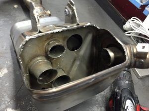

Foto del durante
Parlando con chi ha fatto il lavoro dice che é bene evitare di saldare altri tubi dentro perché se si lascia poco spazio tra uscita kat e apertura verso l'esterno si rischiano turbolenze che potrebbero creare più svantaggi che altro, se si vuole saldare i tubi fino all'uscita bisogna fare un collettorino completo

step 1:
step2:
