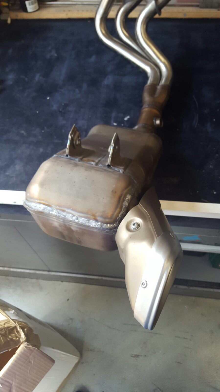

  • Ciao a tutti, ho acquistato uno scarico originale ed ho effettuato la modifica, non la classica ma dal lato opposto eliminando il catalizzatore come in foto. Il sound ora è leggermente più pieno al mi
  • Sostanzialmente è così frank, alla fine sono 2 anni che ho su questo modificato senza problemi [emoji1303]   La cover costa 90-100€ dalla Cina e fa la sua porca figura
mizzega che brutta saldatura... troppo visibile...
a farla a elettrodo esce così...
a filo un po' meglio (col filo da ø1.0)
a tig esce a pari dell'originale
In realtá è fatta a cannello
ecco... pensavo a elettrodo non da saldatore professionista... a cannello ti da troppo materiale da apporto
non la usiamo nemmeno noi in carpenteria proprio per quel motivo :\
Sí però calcolando che ha voluto 5 € e che è sotto direi che vá bene
Appena ho tempo sventro la seconda :)
ripristino post
io con la saldatura a filo penso che dovrò verniciare tutto per "mascherare"... con la saldatura a TIG puoi farne a meno
adesso sto per operare la seconda visto che penso di averla già venduta
ho rubato il tuo video da mandare al ragazzo che me la sta commissionando
alla fine: modifica scarico + paracalore in carbonio =  come avere lo scarico aftermarket anzi più bello! :D
Sì unica differenza da uno scarico aftermarket è il peso, ma sinceramente mi interessa poco. Quest'inverno revisiono il mio Roads e monto lo stock modificato , magari li alternerò, giri in svizzera scarico stock , giri in italia Roads :)
troppo sbatti a cambiarlo :P
io ormai sono totalmente convinto... non torno più indietro :D

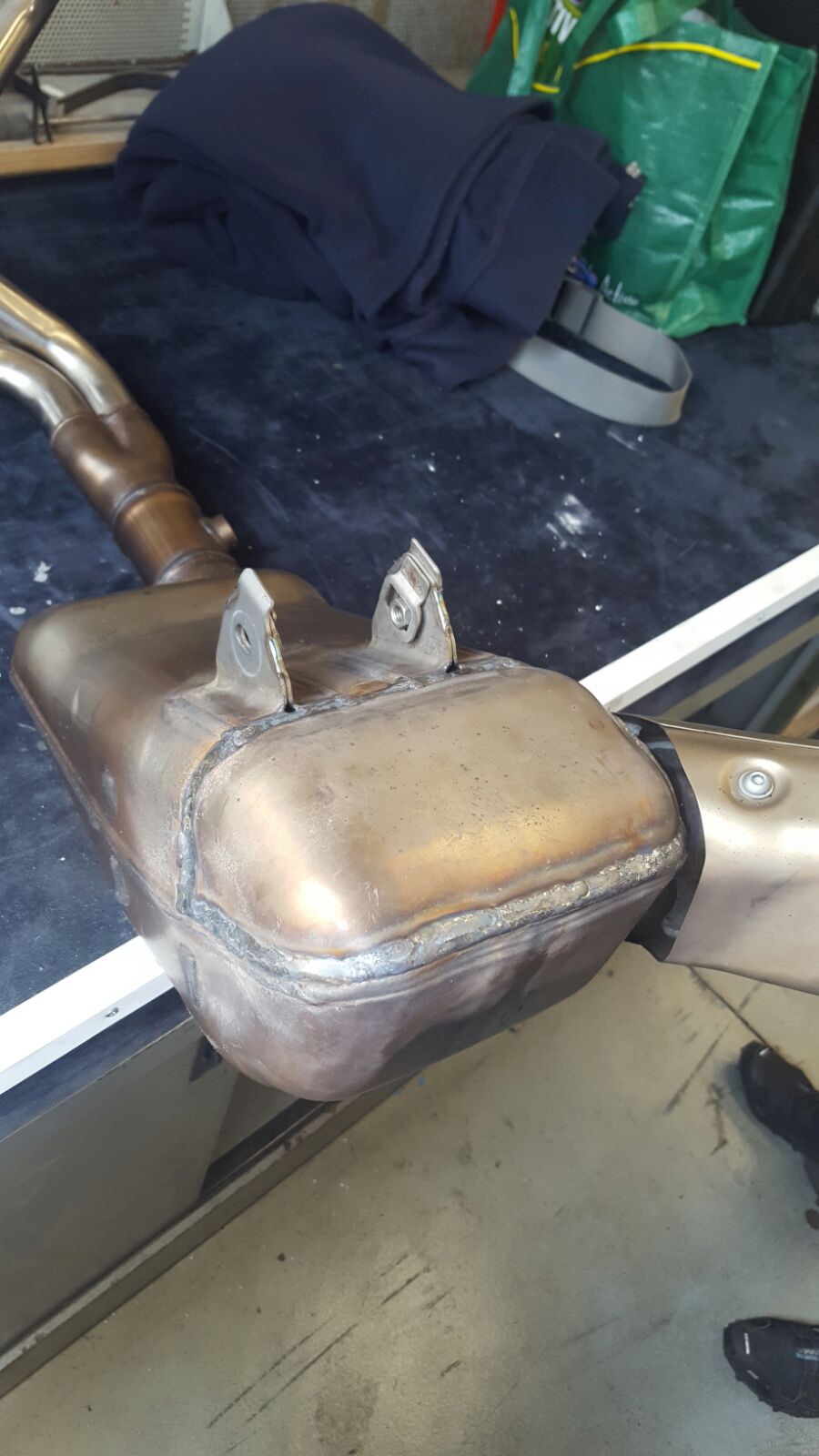

Questa è quella che abbiamo preparato per un ragazzo di un altro forum
Saldata a Tig
A guardarla direi che tra filo e tig c'è poca differenza
il ragazzo a cui ho spedito lo scarico ne è rimasto molto soddisfatto
a detta sua ha riscontrato una impercettibile perdita ai bassi, e la cosa sarebbe anche plausibile anche se dai grafici non si direbbe
per quanto riguarda il sound dice che:
 il sound è migliorato senza diventare troppo fastidioso come un aftermarket
