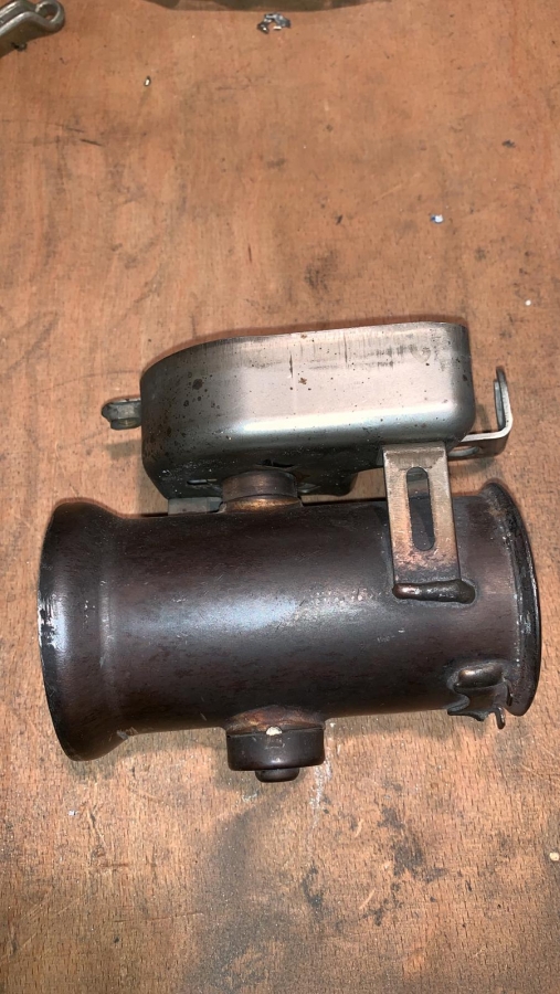

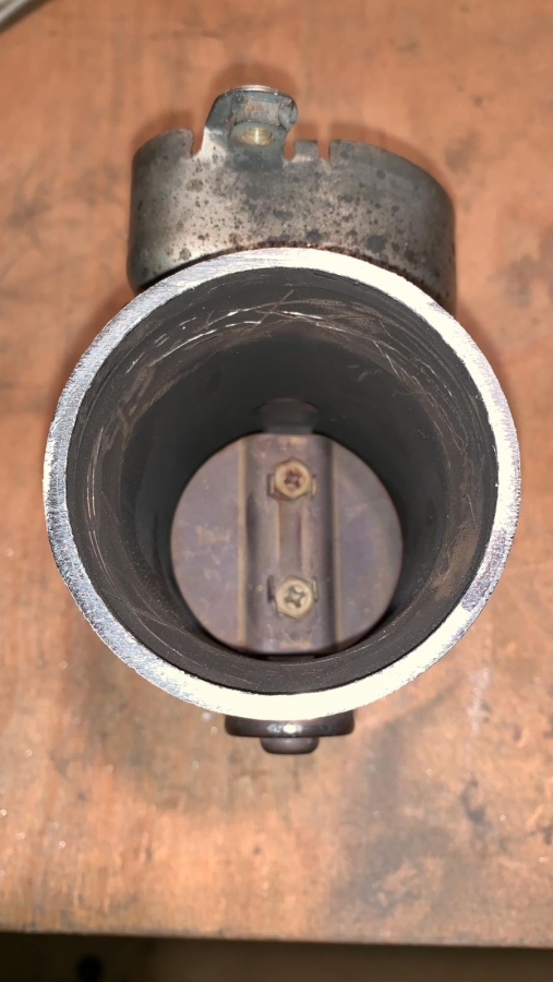

in merito a quanto ci si diceva ieri forse a pensarci bene la cosa più utile da usare sarebbe una valvola exup, che ha componenti adatti per le temperature...
bisogna poi capire come azionare il motorino, facendolo lavorare a 12v magari con un interruttore montato nei blocchetti comandi
ora... bisogna trovare una exup da testare però
ahahaha
Se ti serve ne ho ancora una che avevo tagliato per modificare il padellone , completa di tutto . Te la regalo chiaramente
@Ghostrider1127 grazie!
prima di organizzarci per spedire per niente puoi dirmi il diametro della exup? magari anche un paio di foto così inizio a pensare se (e come) installare
Tecnicamente dovrebbe essere azionata da un cavetto metallico...
quindi potrei tirare due guaine e montare una sorta di "rubinetto" sul manubrio per aprire-chiudere... o un piccolo motorino elettrico con un tasto sempre sul manubrio
non sarà un progetto a breve termine, ma ci si prova :D

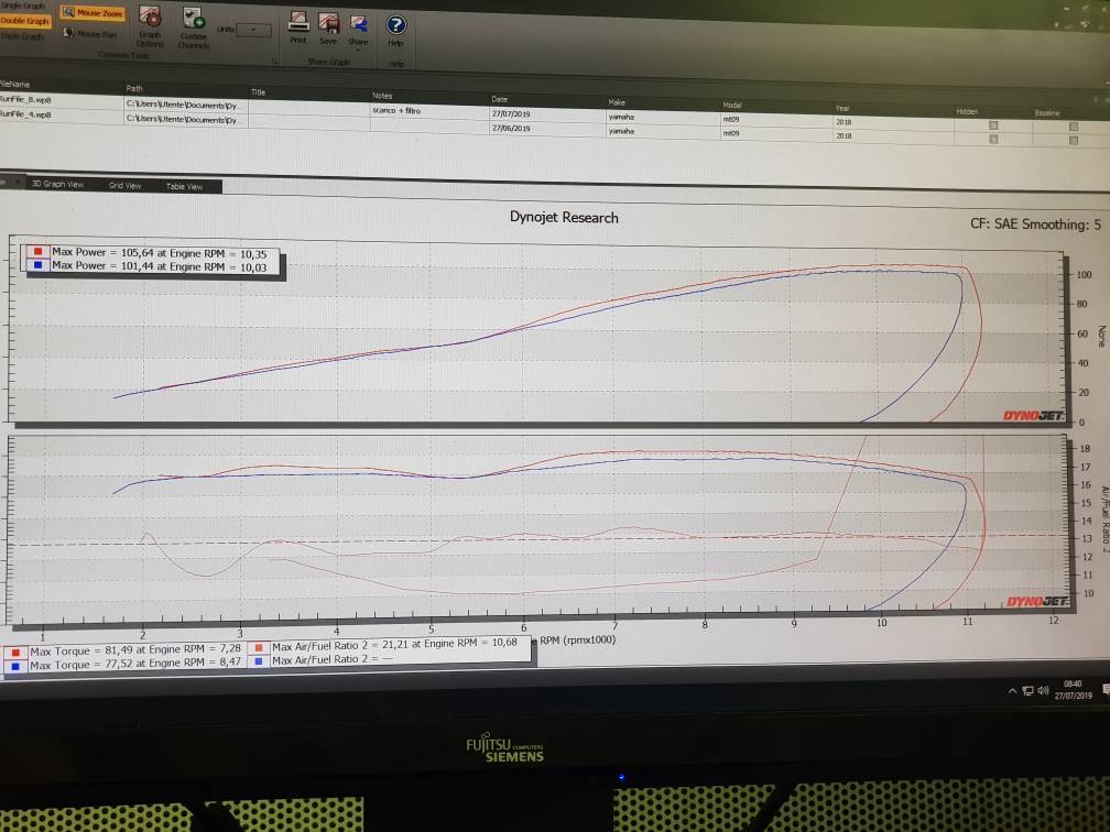

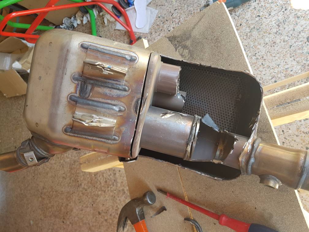

Ciao a tutti, ho acquistato uno scarico originale ed ho effettuato la modifica, non la classica ma dal lato opposto eliminando il catalizzatore come in foto. Il sound ora è leggermente più pieno al minimo e fino a circa 4000 rpm, oltre spalancando il gas è da orgasmo [emoji16]
Ho completato il tutto con filtro aria Sprint Filter P8 e ricarburato rimappando la mappa benzina.
Ha guadagnato sia in potenza che in coppia ( bancata prima e dopo le modifiche )

Per chi ha modificato lo scarico originale come dai primi posts(senza quindi toccare il catalizzatore) , qualcuno ha poi rimappato?
A me sembra guadagnare solo a regimi medio-alti(dai 7000 in su x capirci) mentre al di sotto mi sembra simile o appena meno reattiva.

Io avevo rimappato ma avevo tagliato solo la "S" senza forare la paratia. Troppo rumore con il foro . Comunque la mappa riempie i bassi e medi anche con moto originale. Sono troppo magre originali.
Bhe dai a me non sembra poi così rumorosa (io ho fatto un foro con una fresa da 48mm) , ho provato a confrontarla con un fonometro  ad una di serie, a 2000rpm segna 88 Db  contro 82 di quella originale
Anche io avevo fatto il foro con tazza da 48mm. Per me però troppo rumoroso (troppo simile a uno scarico after) quando apri il gas. Quindi Ho riaperto lo scarico e chiuso il foro . Adesso il rumore è giusto. Simile all'originale ma più cupo.

Io andrò contro corrente, ma ho avuto uno scarico aftermarket (con dB-killer ma senza cat) e mi faceva venire una testa tanto per il rimbombo che produceva e non sono l'unico che è tornato indietro. Ho modificato lo scarico originale perché effettivamente tappa letteralmente il flusso dei gas, ma non ho fatto una modifica estrema e il rumore è abbastanza sopportabile. Se devo passare una giornata in moto con un baccano che mi rimbomba nel casco dico "no, grazie", tanto la moto si gode lo stesso, forse anche di più. E alla fine le prestazioni sono le stesse, se non meglio.
