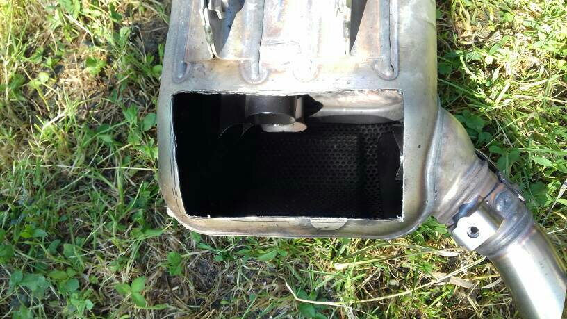

  • Ciao a tutti, ho acquistato uno scarico originale ed ho effettuato la modifica, non la classica ma dal lato opposto eliminando il catalizzatore come in foto. Il sound ora è leggermente più pieno al mi
  • Sostanzialmente è così frank, alla fine sono 2 anni che ho su questo modificato senza problemi [emoji1303]   La cover costa 90-100€ dalla Cina e fa la sua porca figura
Per la mt 09 ce ne sono diversi in vendita attorno alle 200€. Per restare nei limiti però personalmente consiglio di tagliare solo la "S" senza fare il foro sulla paratia. Ho misurato i db con il foro e si è leggermente fuori. Inoltre con solo taglio della "S " non si perde nulla ai bassi, con il foro qualcosa si perde. Queste chiaramente sono considerazioni personali dopo aver fatto la modifica sia sulla 2016 che avevo che sulla 2019 che ho ora.
Tra l'altro per togliere solo la "S" non serve aprire lo scarico.
quindi basta solo aprire la parte alta in zona s e tagliare in 2 punti la stessa in modo che arrivi in modo "diretto" senza fare ulteriori smorzamenti e guadagna un po' di voce...
Volendo si può togliere senza aprire la parte sopra. Ma servono gli attrezzi giusti. La prima volta anche io ho tagliato la parte sopra come in foto.tapatalk_1574793886448.jpg
