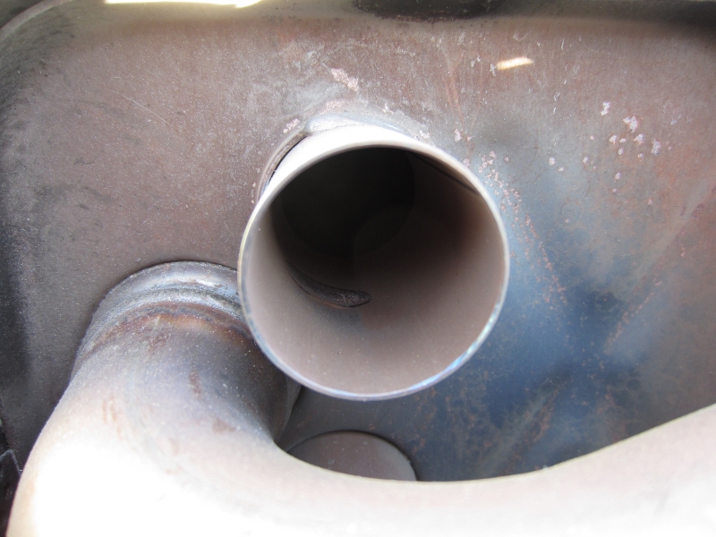

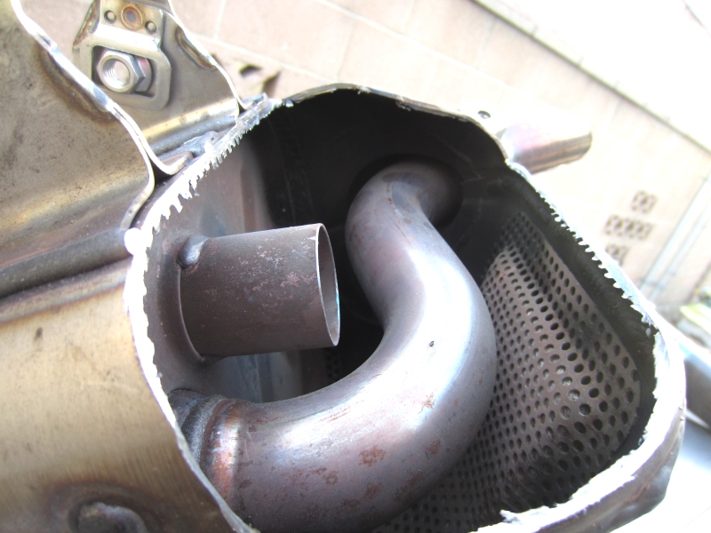

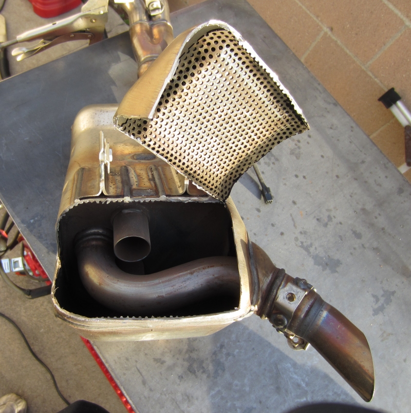

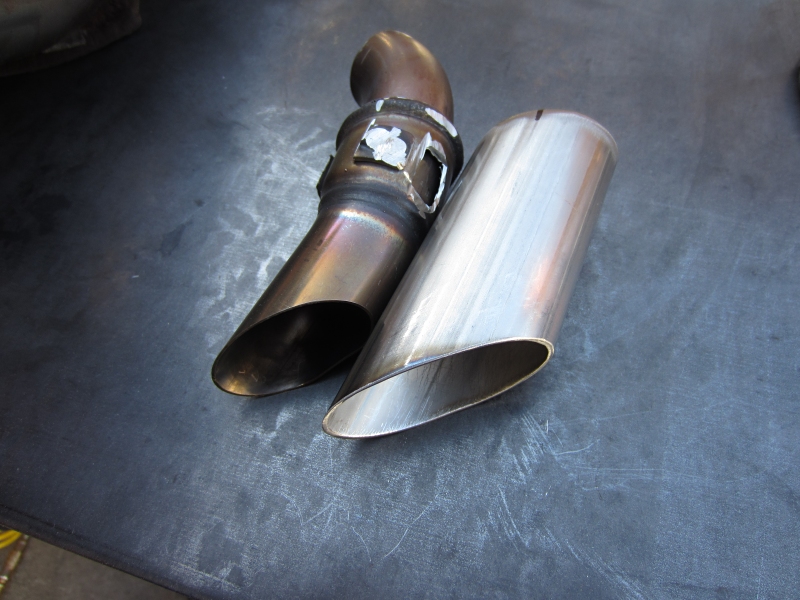

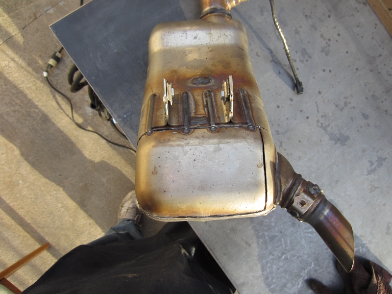

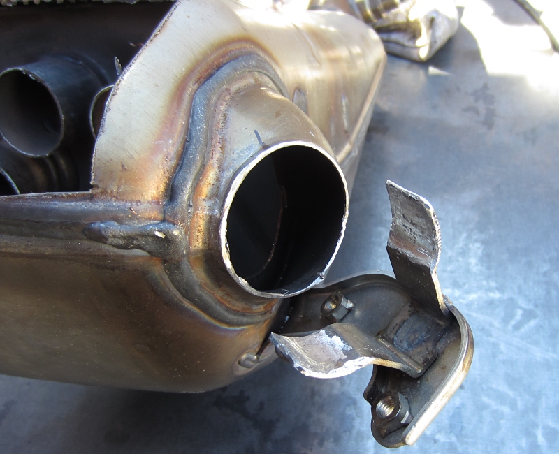

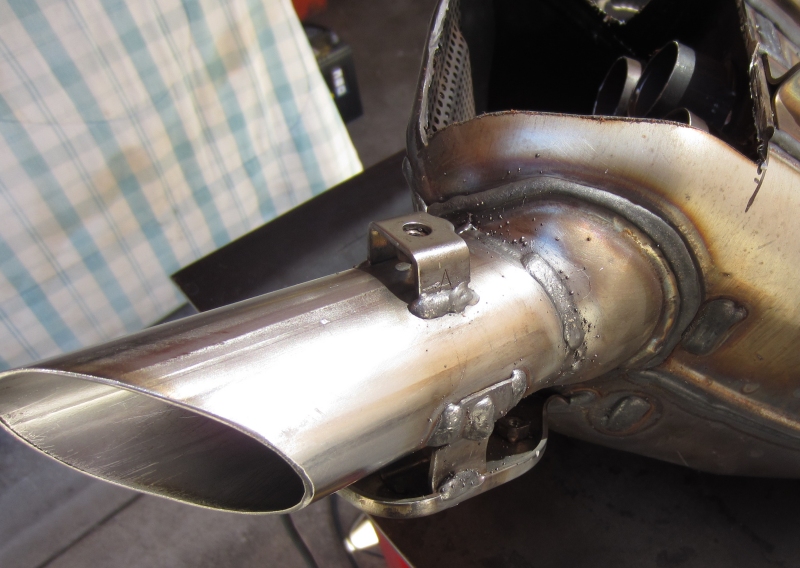

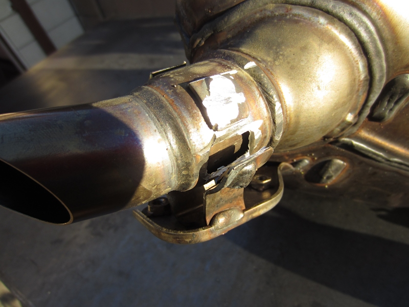

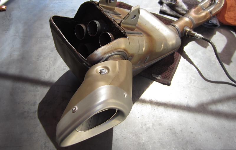

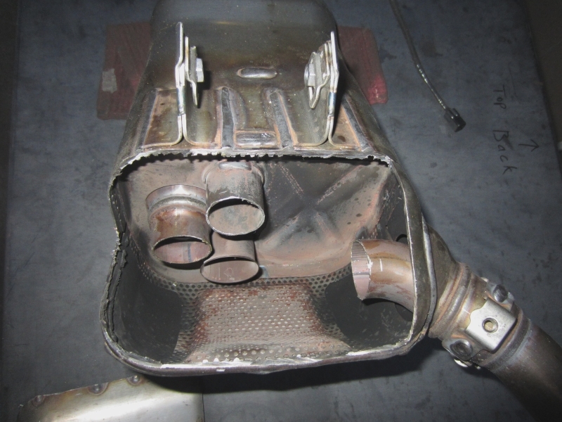

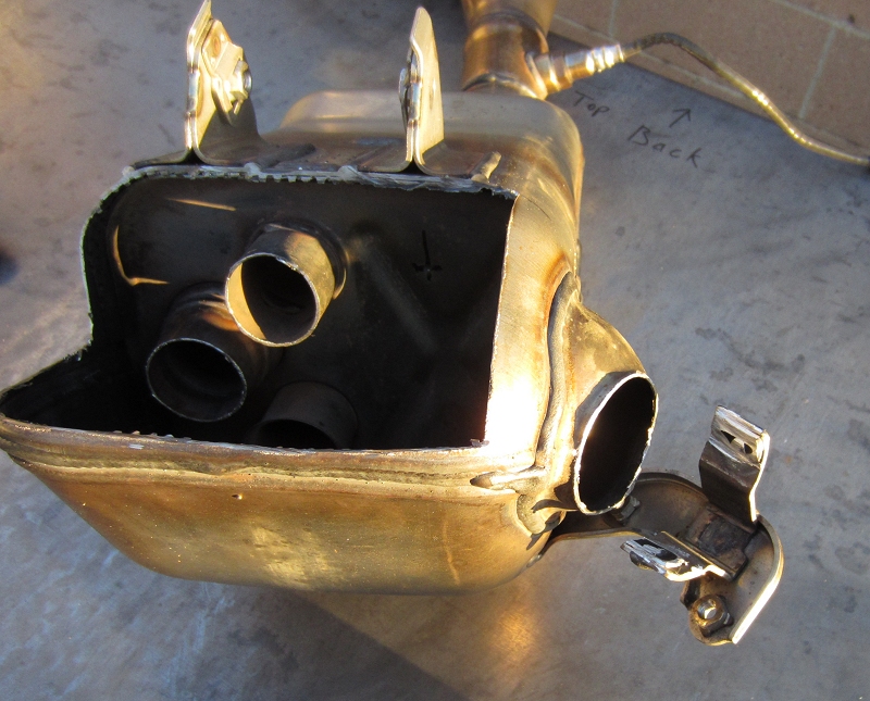

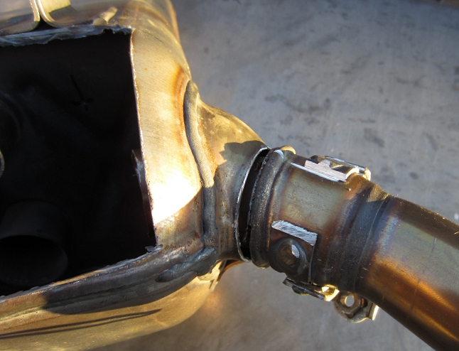

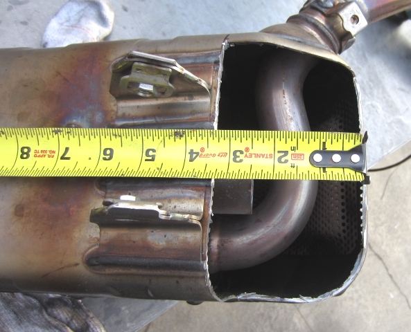

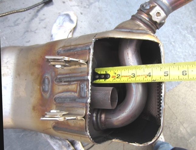

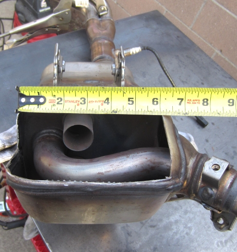

Il 3/4/2016 at 00:10, gerribs ha scritto:

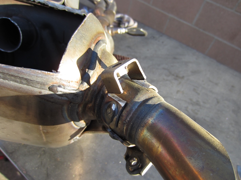

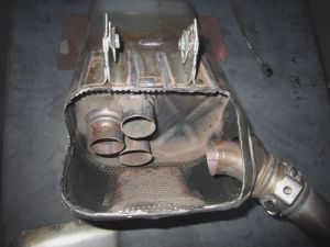

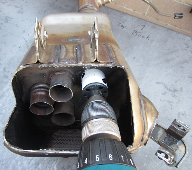

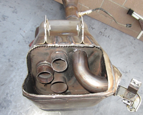

Con questa storia di modifcare lo scarico di serie mi avete scatenato la scimmia. Quindi ho fatto una ricerca sui forum stranieri e ho trovato più di un utente che lo ha fatto. Il forum è l'FJ-09.com basato negli USA dove con questa sigla si identifica la Tracer.
Il forum è visitavìbile solo se ci si registra, quindi posto un po' di foto raggruppate per utente. Non servono molte spiegazioni, è tutto piuttosto chiaro. Nota: lo scarico della 09 e della Tracer differisce per una staffa.
exhaust2.jpgexhaust3.jpgexhaust11.jpgexhaust16.jpgexhaust17.jpgexhaust18.jpgexhaust20.jpgexhaust21.jpgexhaust26.jpgexhaust27.jpg

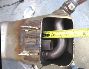

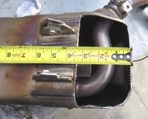

Altre foto (nota bene: le misure che si vedono sono in pollici).
exhaust2.jpgexhaust3.jpgexhaust4.jpgexhaust5.jpgexhaust6.jpgexhaust7.jpgexhaust8.jpgexhaust9.jpgexhaust10.jpgexhaust11.jpgexhaust12.jpgexhaust13.jpgexhaust14.jpgexhaust15.jpgexhaust16.jpgexhaust17.jpgexhaust18.jpgexhaust19.jpg

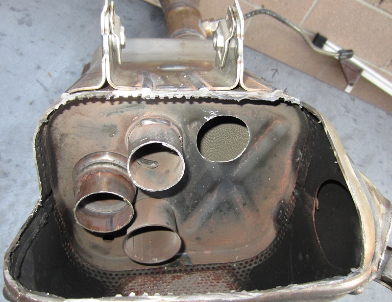

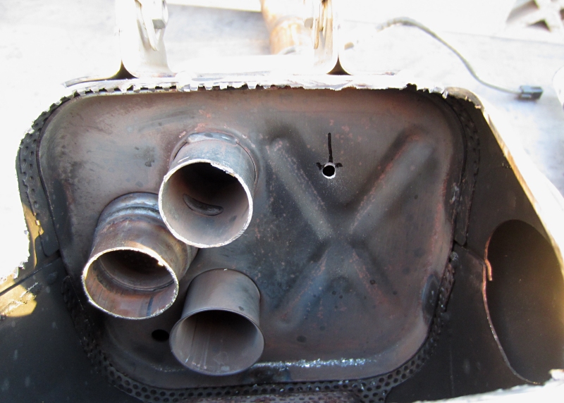

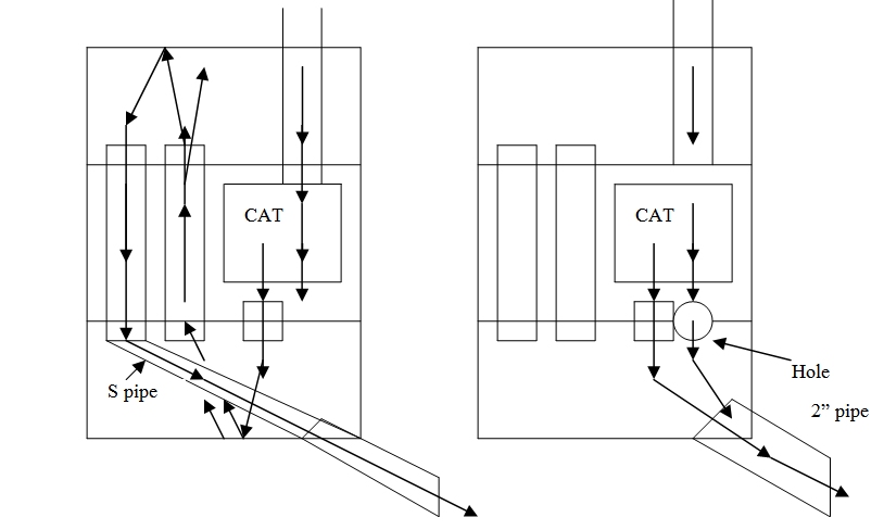

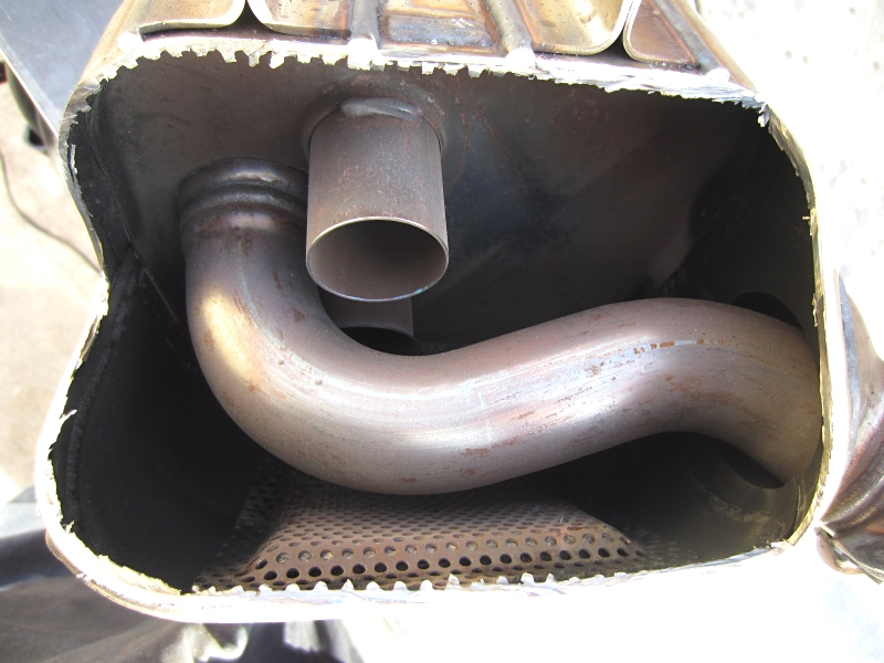

Buongiorno,siccome sono un saldatore, volevo fare anch'io questo lavoretto, info…ma se dovessi tappare i tre fori di sinistra? Grazie
Io non li chiuderei, alla fine si crerebbe una retrocamera senza sfogo.
Se vedi lo schema si capisce meglio.
Ok,quindi non chiudendo i fori, non servirebbe neanche la curva dal foro fatto nuovo allo scarico
Esatto, inoltre con la sega a tazza puoi fare un ulteriore foro nella paratia di fronte al catalizzatore.
Ciao,quindi hai tagliato il tubo,fatto il foro e richiuso senza saldare la curva dal foro nuovo all'esterno?

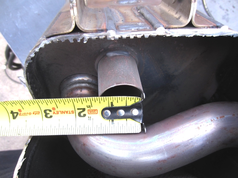

Buongiorno,dove è stato fatto il foro con la tazza, bisogna mettere per forza il tubo che va fuori? grazie
Il foro lo fai sulla paratia, a piacere. Non serve mettere il tubo che va fuori, che invece viena tagliato ed eliminato.
Il foro lo faccio in direzione del catalizzatore, perché è stato messo il tubo da quel foro a fuori? grazie
