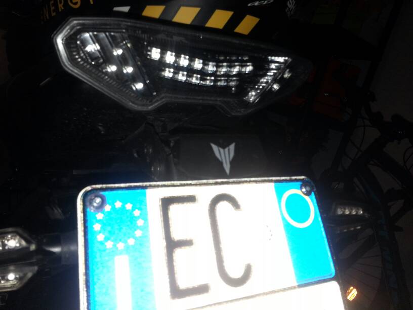

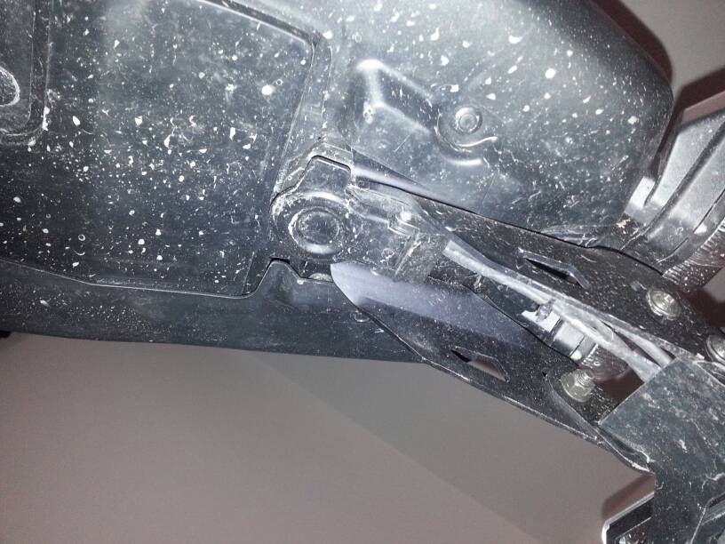

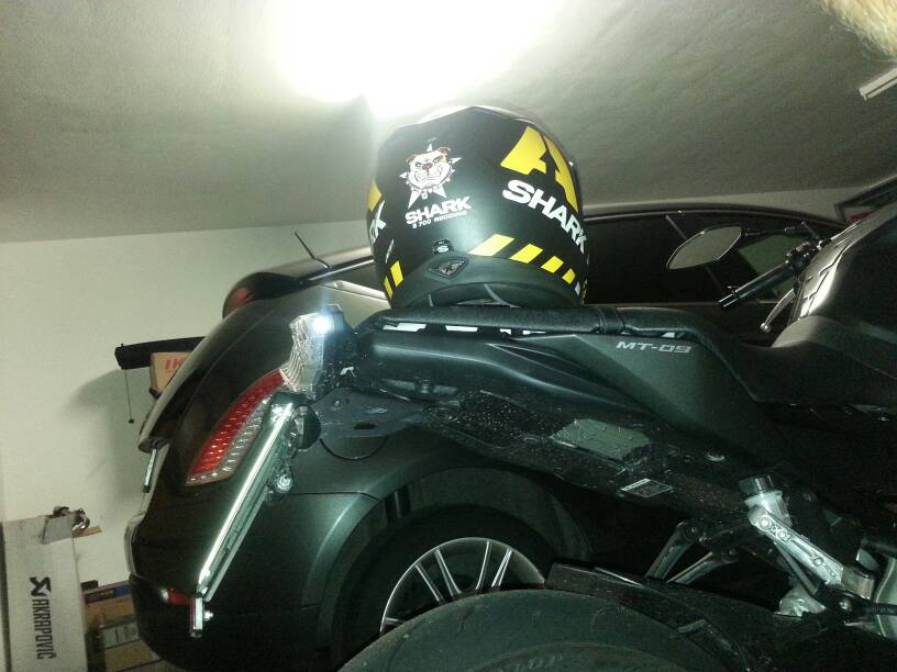

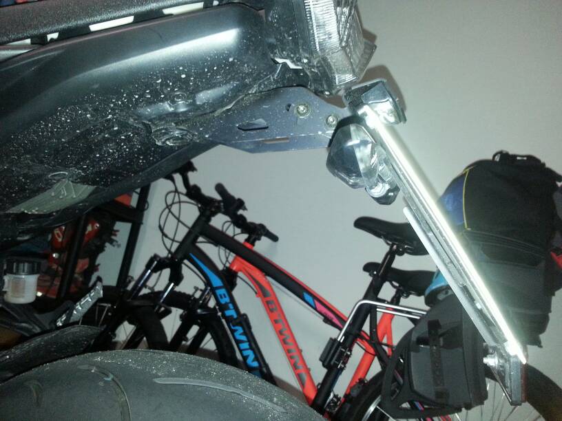

post-3242-0-46496600-1441263876_thumb.jpgpost-3242-0-10750200-1441263877_thumb.jpgpost-3242-0-92512300-1441263877_thumb.jpgpost-3242-0-64579400-1441263878_thumb.jpg
Grazie per le foto.
Credo che sia la soluzione ottimale acquistare questo yamaha in modo che mantiene anche la protezione per la chiave.
Belle anche le frecce. A quanto ammonta  la spesa totale?
