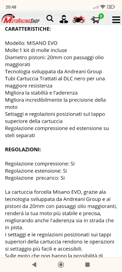

Ho avuto solo ducati prima d'ora  e tutte avevano le tre regolazioni su entrambe gli steli,  @omarMT01 ha diradato i miei dubbi sull'efficacia e come ti ho detto in qualche post precedente, anche le forke Andreani Misano, after market, funzionano con uno stelo che fa c ed uno che fa e.
Il mio sospensionista dice che sono addirittura meglio in pista, perché regoli solo uno stelo e la regolazione vale per tutta la forca
Riguardo alle economie di scala, immagina solo che ducati ha mollato VERLICCHI per un altro produttore di telai, per una differenza di 7 euro a telaio, che su decine di migliaia di euro di moto son noccioline
6 piotte di cartucce più montaggio... Ed hai una sola regolazione per stelo non entrambe.
Non sono un fan di Andreani ma alcuni lo spaccano per un ottimo prodotto, seguendo il tuo ragionamento che gli costava mettere le regolazioni su entrambe gli steli? Boh... Non sono né meccanico né pilota
