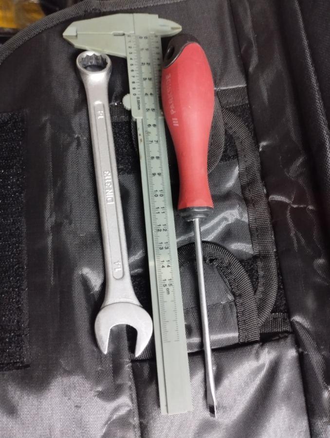

Ritornando in topik... Ritornerò a girare con le chiavi ed il calibro per regolare le sospensioni ad ogni uscita, sino a che non trovo la quadra

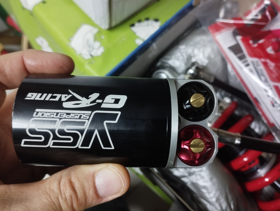

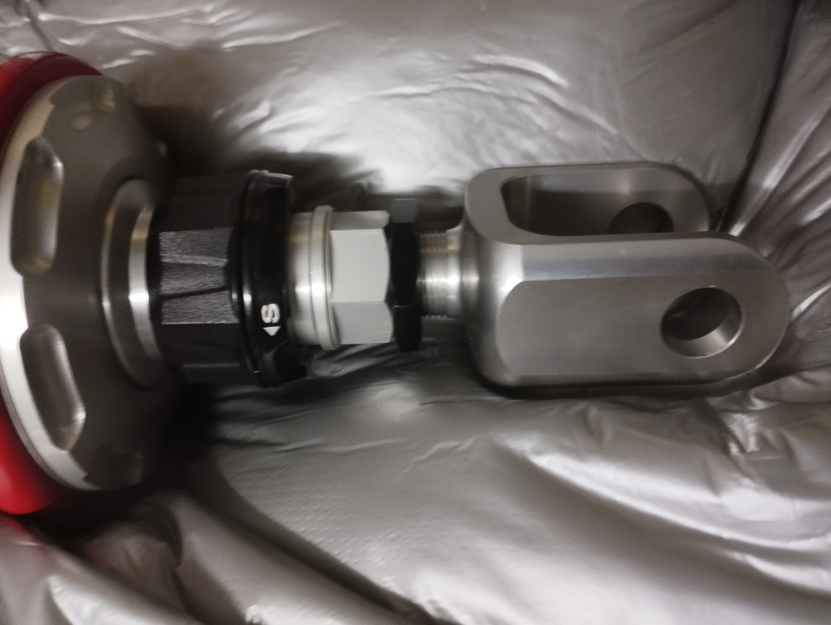

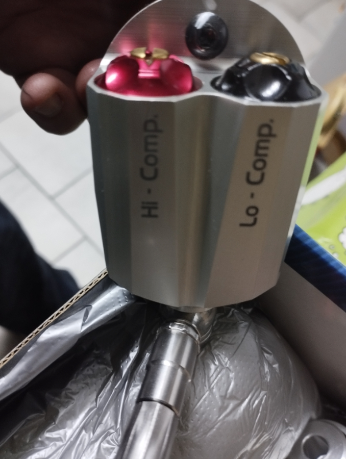

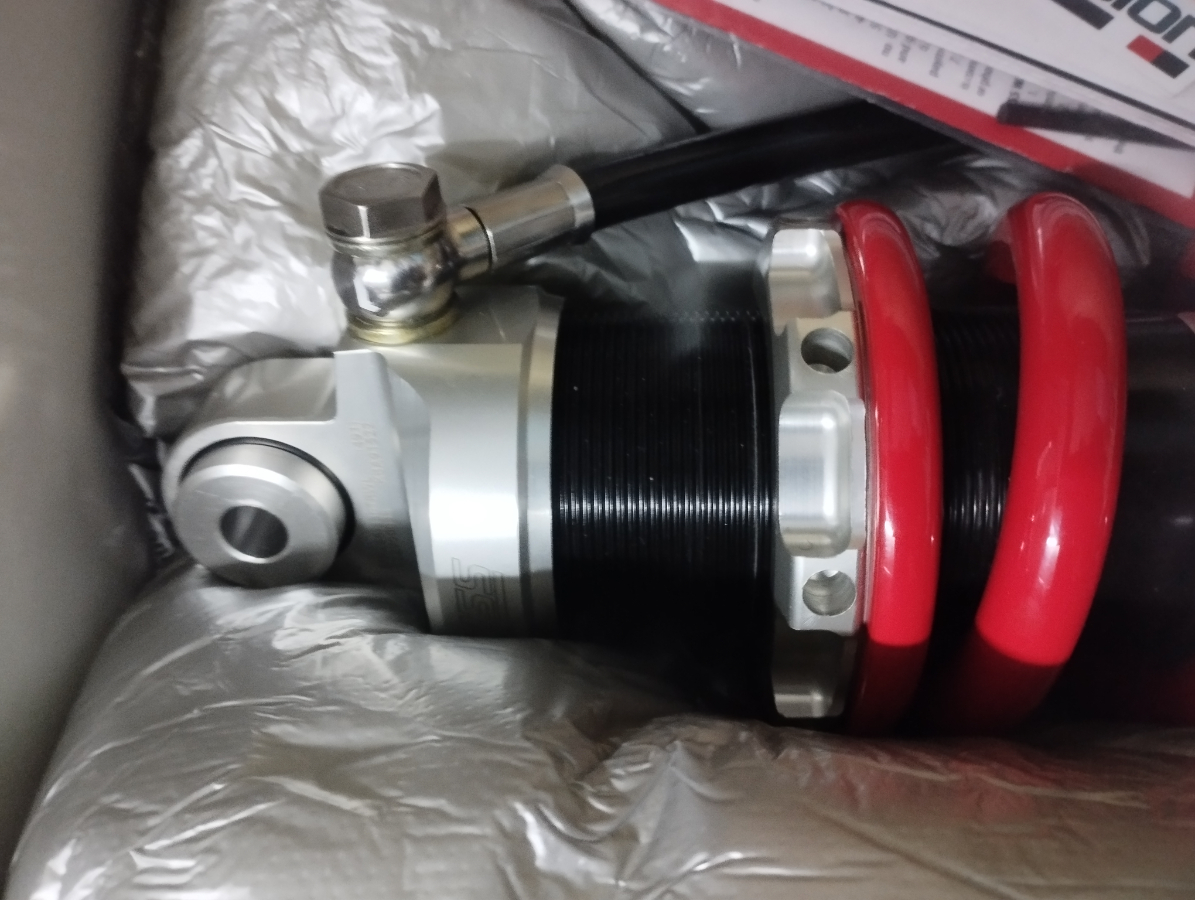

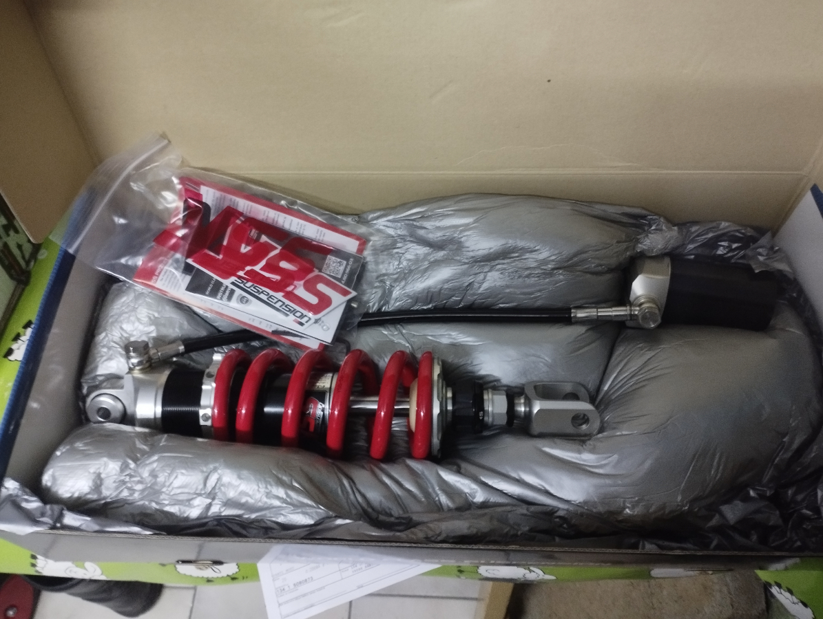

Mono yss arrivato, molto bello, ho regolato il precarico a 14,5 cm di lunghezza da ghiera a ghiera (parte che comprende la molla) come un altro ragazzo che ha la stessa moto, ha fatto il SAG e pesiamo uguale (80 kg "a secco" ), non avendo il controllo precarico remoto e viaggiando per il 90% da solo ho pensato fosse meglio regolarlo prima di montarlo. Una volta montato tutto farò il sag all'anteriore e poi le regolazioni del caso. Davvero molto bello. Ho in casa l'ohlins ttx GP della ex moto (in vendita) ed è allo stesso livello di finitura e materiale "tattile"
