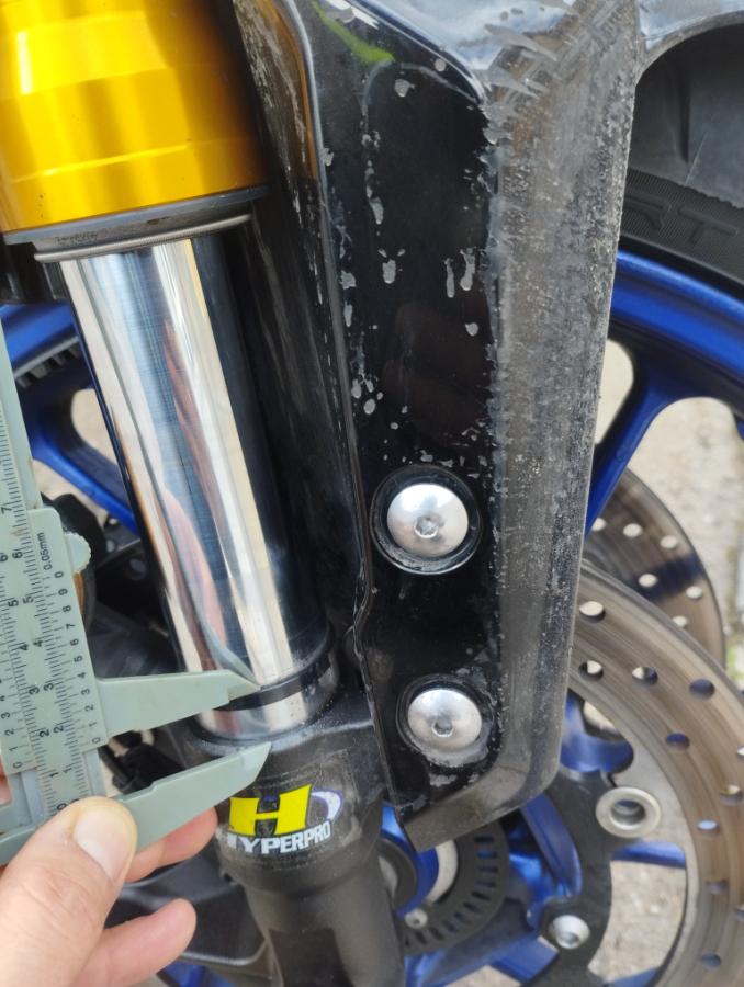

Domanda per chi ha la tracer, quanto è lo stelo rimanente prima di essere "a pacco"? La forca avrà quasi sicuramente dei fine corsa immagino. Nel mio caso ho ancora margine? 1,3 cm compresa la fascetta

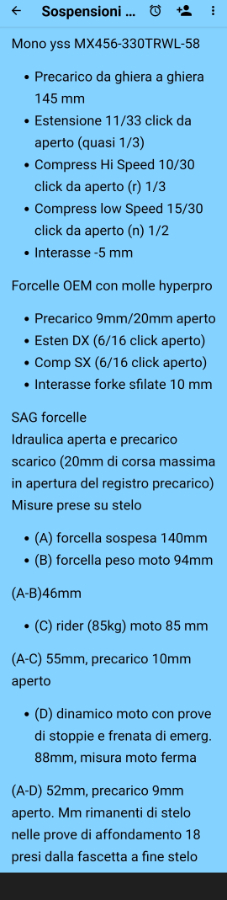

Dopo una giornata passata a stressare @omarMT01 in MP e con un uso smodato di chiavi e calibro posso dire d'aver trovato quello che cercavo, volevo una moto "comoda" su asfalto mediocre che però alla bisogna fosse una lama. Qui di ho eseguito le prove che mi ha consigliato Omar per accordare l'anteriore, con vari stoppie al limite di sollevamento della ruota e conseguenti misurazioni il tutto con idra aperta e precarico aperto.
Alla fine del "test" la moto era quasi come la volevo, aveva solo un difettuccio risolvibile col precarico posteriore (su cui non posso mettere mano a meno di smontare il mono) oppure variando l'altezza dell'anteriore, e quindi... Ho sfilato le forche. Sotto in tabella il setting della mia configurazione
EDIT ho cambiato il file a seguito di ulteriori prove dinamiche e di un precarico differente del mono
Modificato da ClauPau

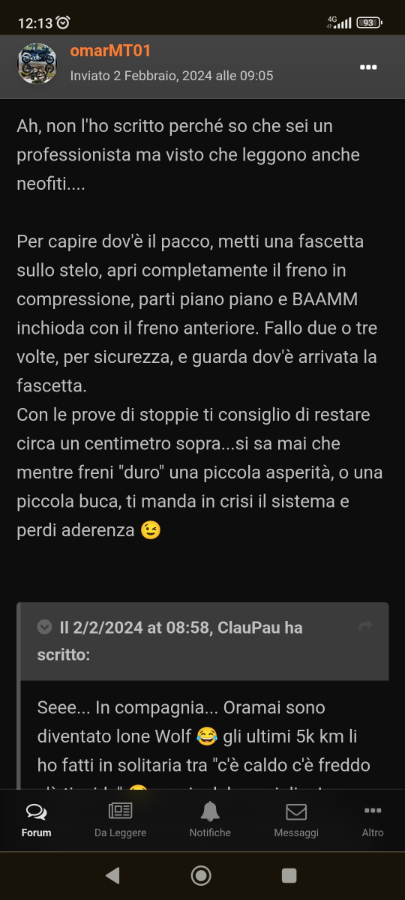

Mi autocito per informare che il pacco delle forche è 125mm (fonte un post di Giotek) quindi non è consigliabile stare a quel range
attenzione, sicuramente Giotek scrive che la corsa totale dello stelo è 125mm, tu hai misurato sollevando la ruota anteriore...tirando la ruota verso il basso per annullare l'effetto di eventuali contromolle... per misurare la corsa massima?
Modificato da omarMT01
La misura è dove è scesa la fascetta facendo le prove di stoppie
1,3mm dal piedino, ed il pacco reale della tua forcella, probabilmente dell'aria e non meccanico. Vuol dire che, indipendentemente dalle caratteristiche costruttive, la tua forcella più di così non può scendere.
Ti ho scritto di stare sopra quel limite, tu hai precariato e chiuso la compressione,  fin lì non dovresti arrivarci nella guida.
Solleva la fascetta e nella guida di tutti i giorni dovresti stare almeno 5mm più su, diciamo a 2cm dal piedino.
Azz devo precaricare di più ho caricato 1mm in più e con la tabellina che mi sono fatto adesso sono a 1,5 (in foto ero a 1,3)

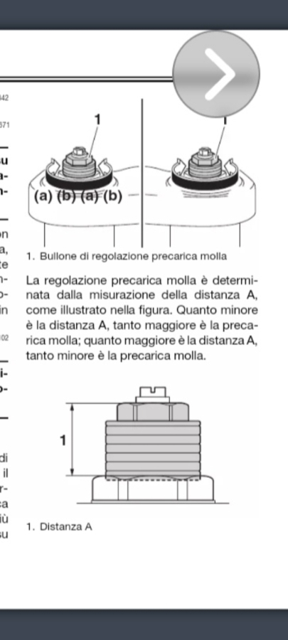

Curiosità ora sono a 1,1 di precarico nel registro, se scendo a 1,0 ritorna al SAG rider 5,0 che avevo fatto pensando che andasse bene anche sulle progressive
Non capisco, ii dico aggiungere e tu dici scendo...forse ti riferisci alla colonnina graduata che esce quando avviti il registro?
Devi aggiungere 5mm di precarico,  di solito si avvita  senso orario, il dado...ma leggi il manuale per sicurezza,  non sono tutte uguali
Si, uso termini errati, carico avvitando scarico svitando
Registro 1,2 sono a 13 mm dal para al piedino sullo stelo
Registro 1,1 sono a 15 mm dal para al piedino stelo
Se devo stare a 20 mm devo caricare ancora di più dal registro
Inoltre se ho ben capito caricando di più il precarico devo levare qualche click di compressione, è corretto?
Perdonami ma non sono un esperto, sto imparando strada facendo ✌️
Alla compressione ci pensi poi.
Se con lo stoppie arrivi a 13mm sei a pacco!non va bene!
Per buona norma è bene stare più alti, avvita di un giro completo di dado da entrambe le parti e riprova. Vedi dove arriva la fascetta,  se a 18mm può già andare bene, se rimane a 13mm avvita un altro giro. E riprova.
Se a compressione aperta con lo stoppie si ferma a 18mm nella guida normale sei fuori dal pacco.
Ti ricordo che lo stoppie non è un colpo secco ma una frenata dolce, profonda, da strizzare la leva per mettere tutto il peso sulla forcella.
Il colpo secco si dà a bassa velocità  per picchiare in fondo al pacco, per capire dov'è.
Se con il colpo secco vai a 13 e con lo stoppie anche vuol dire che devi precaricare perché vai a pacco.
