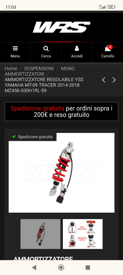

secondo me dovresti seguire la strada di @ClauPau , molle HyperPro con pulizia completa e olio Silkolene Pro RSF 10 davanti + mono completamente regolabile con comando remoto del precarico dietro. Quello che risparmi sulle cartucce lo investi nel mono

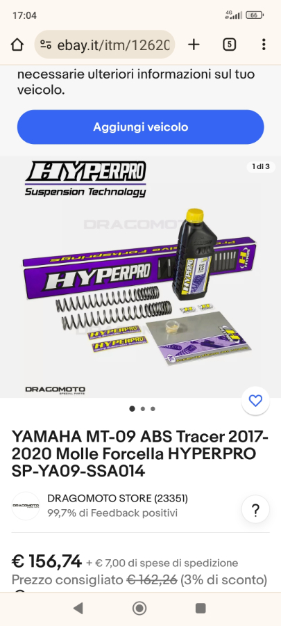

Ti metto un mono YSS con controllo del precarico da remoto ed il kit molle Hyperpro che ho messo alla mia (con olio diverso però). Io mi trovo benissimo, poi ovvio che si può sempre migliorare ✌️ grazie per i complimenti per la guida
Riguardo l'importanza del precarico remoto,  settimana scorsa ho aiutato l'amico @Channel a regolare le sospensioni della nuova arrivata in casa, con la manopola è stata una ficata pazzesca, altro che andare sotto con le due chiavi (dado controdado) come per la 01 o la chiave a settori  con gli scatti...senza immaginare dover smontare...pensando poi ad una Tracer che se giri in coppia dai 5 giri di manopolone e via...torni da solo togli i giri in più....

Ciao ClauPau,  volevo chiederti una informazione sul kit molle Hyperpro. Prima però Saluto tutti i partecipanti del forum, doveroso, Ho letto tutte e 8 le pagine di questa discussione e guardato i tuoi video devo dire che hai fatto un bel lavoro, vengo alla domanda: Le molle Hyperpro che grado di durezza K hanno?
Considerato che anche io sto sul tuo livello di peso, qualke chilo in meno, probabilmente quel kit che hai menzionato si adatta anche a me.
2nda domanda: hai messo il pompante anche alla forca che ha solo il registro di precarico o le hai rese tutte e due uguali con registro precarico e registro idraulico?

@Lollo65 Le molle HyperPro in versione progressiva non hanno un K definito, ma sono studiate per avere 10 livelli di durezza a seconda dello schiacciamento. Difatti - se guardi le foto - noterai che le spire non seguono un pattern lineare, ma si restringono ad ogni giro. Questo per permettere di far lavorare in maniera più graduale l'idraulica delle forcelle "base", da sempre non ottimale.
Considerale un po' come delle molle bistadio evolute, delle "decastadio" se così possiamo definirle.
Ho le forche di base della tracer 900 gt, non so che differenza abbiano rispetto ad una 2017, ho precarico ed estensione su uno stelo e precarico e compressione su l'altro stelo.  Per arrivare a 260 col tracer devi lasciarti da un dirupo aull'ondeggiamento è parzialmente un problema di setting, se ti sembra di guidare un camion con rimorchio significa che anteriore e posteriore parlano lingue diverse, ae invece hai l'impressione di essere su un binario... Hai settato bene ti metto 2 video , considera che sono un semplice appassionato , non un meccanico e dai un occhio anche alla descrizione del video
..il solo accostarle può essere fuorviante nel pregiudizio di una persona.
Personalmente preferisco definirle a "variazione continua" perché è vero che dei livelli sono certamente impostati ma è altresì vero che è assolutamente impercettibile rilevarli durante la guida, a differenza delle bi-stadio dove si sente bene quando cambia il k della molla. IMHO
Comunque confermo che per ogni moto è studiata una molla indipendentemente dal peso pilota, si regola col precarico.
@omarMT01 Difatti non ho detto che sono come delle bistadio, ho detto che sono ascrivibili come funzionamento, che però viene portato ad uno step nettamente superiore per via delle spire a restringimento progressivo, nessuno fuorvia nessuno qui.  :)
...a volte il solo accostare per un esempio....
Sono anni che dico/scrivo che le HyperPro sono a progressione continua ma il mondo si limita a dire progressive....senza specificare 2 - 6 - 12 stadi...
Progressive=Merda
Meglio specificare che la HyperPro nulla hanno a condividere con le bi-stadio.
Fra i gradi di preparazione dell'Orco è sicuramente stato quello con minor spesa e maggior resa, tenevo il passo di persone con cartucce rifatte, o forcelle sostituite, avendo speso un decimo.
