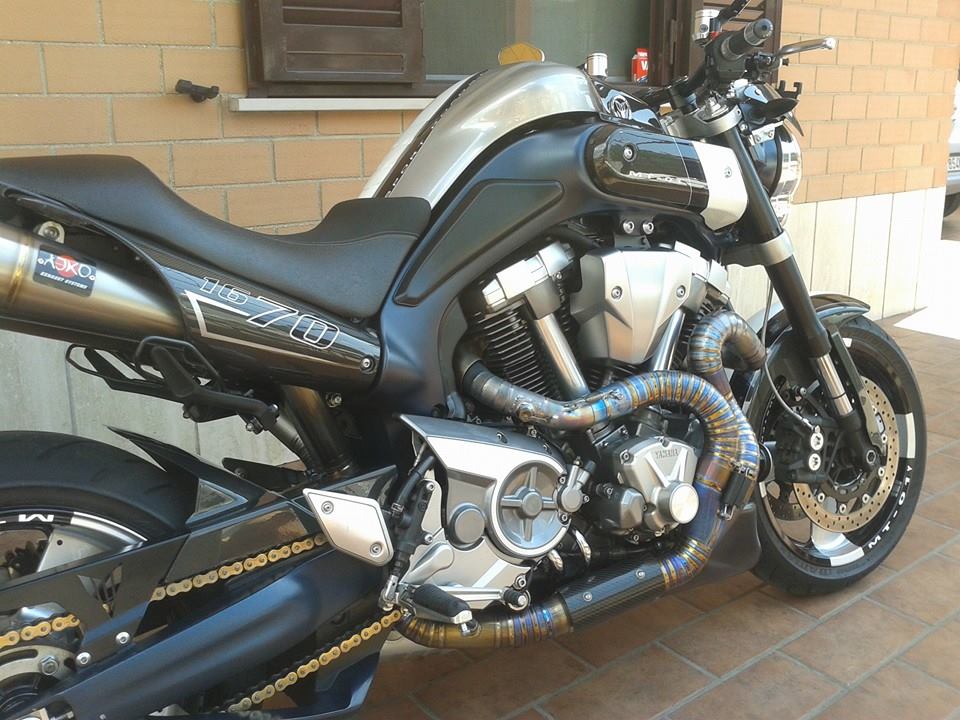

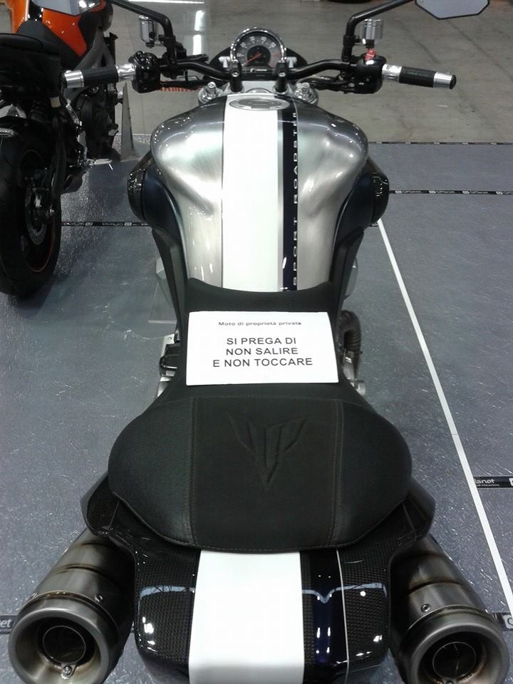

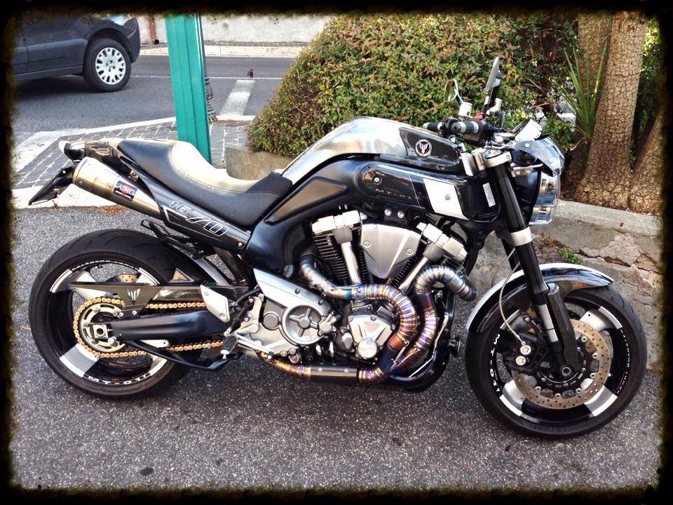

Ciao Matteo per quanto riguarda il prezzo dei terminali stai facendo un po di confusione...gli Akrapovic stage1 che sono adattabili all'attacco della Y originale nuovi che non si trovano più venivano 1300€ usati se riesci a trovarli vengono dalle 600/800€ per i miei terminali nuovi usati circa 8000km posso farti 400€ ma non di meno, per quanto riguarda la modifia è una sciocchezza puoi fartelo fare da chi realizza terminali lasciandogli la moto un paio di giorni e il costo può aggirarsi intorno alle 150€ con la garanzia che i miei sono perfetti e sono provvisti di D.Killer!!Fammi sapere!!
due foto per farti un idea...
post-2747-0-87026500-1441888954_thumb.jpg post-2747-0-79843000-1441888966_thumb.jpg post-2747-0-30982900-1441888996_thumb.jpg
volevo avvisarvi che i miei terminali by Ajko sono solo ed esclusivamente la parte "finale" senza i tubi che arrivano alla Y, quindi potete adattarli a qualsiasi Stage bast fare la prolunga fino a dove serve!!
