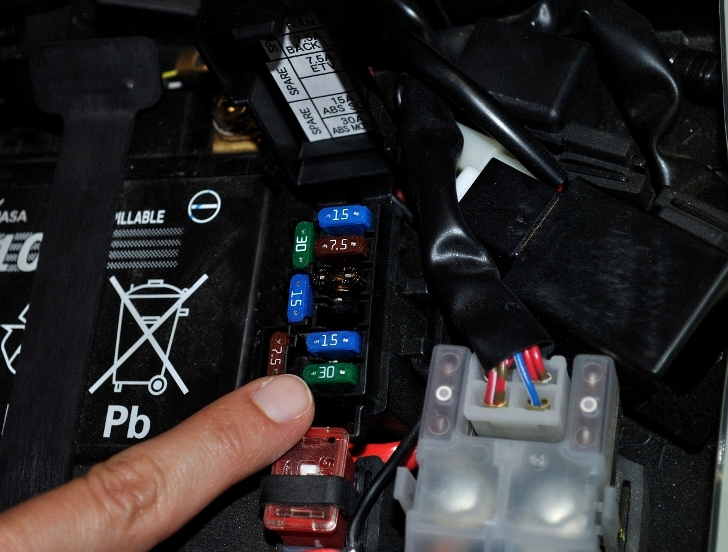

Domandona.... se volessi disattivare per solo per un test l'ABS, come posso fare?
Ho pensato di togliere il fusibile della centralina...potrebbe andare o faccio qualche danno?
Basta solo quello o tolgo tutti i fusibili degli altri apparati ( solenoide,sensore)?
Da questo video sembra basti il fusibile :) Purtroppo non posso provare perchè non ho l'ABS :)
Si tratta del fusibile 30
Una volta escluso verrà indicato un errore sul cruscotto. La moto funzionerà ugulmente senza problemi e senza ABS.
Capito.
In pratica escludi il motorino della pompa e la centralina rilevata l'anomalia ripristina il funzionamento senza ABS.
E' semplice da attuare e per fare qualche test è buono a sapersi. Adesso con l'approssimarsi dell'inverno e con le strade bagnate forse è meglio tenerlo su ON!
