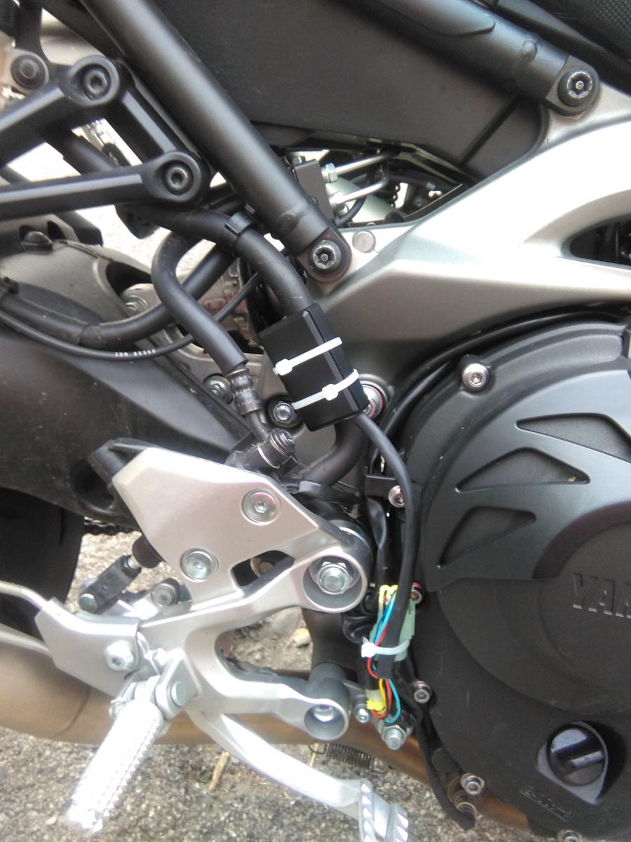

  • l'accrocchio definitivo è pronto... manca solo il montaggio, non sò che mappa monta Alfonso, e mi fido di ciò che dice, chi meglio di lui conosce la sua moto?... partendo dall'accrocchio per la 03 l'h
  • Aalcuni scatti del montaggio finale... si tratta semplicemente di staccare il connettore originale della sonda lambda far passare il cavo sotto il serbatoio connettere l'accrocchio e ripristinare il p

Primo prototipo Accrocchio 09... pronto.... già in fase di preparazione l'evoluzione.... mi servirebbe un volontario in zona Milano, Willy o qualcun'altro più vicino fate voi... ;)

ecco il teste svolto
1) Montaggio: Molto provvisorio visto che è il primo test , ma sembra che i cablaggi siano perfetti
2)Accensione: ho girato la vhiave , check eseguito normalmente e la moto si è accesa senza nessun problema di sorta, quindi funziona!!!!!
3)Piccolo giro : abbiamo fatto , io in moto e Manuel in scooter,un piccolo giro prima nel traffico di Milano e poi puntatina fino a Linate e ritorno. La Moto mi sembra un po più pronta a prendere i giri, più fluida e meno nervosa , la totalità dell'on-off sembra sparito, ho viaggiato in 6° marcia a 40kmh  a 2000 giri senza nessuno strappo e poi con un deciso colpo di accellerazione salire di giri senza esitazioni.Ho notato un peggioramento della situazione a 2500giri sempre in 6° marcia a 70 kmh , un contino strappo , che si toglie subito accellerando un pochino, poi sarà da regolare un pochettino come dice Mandrake.
Le mie cosiderazioni sono buone , da tenere in considerazione che al momento l'ho provato solo per qualche km e per di più nel traffico del pomeriggio di Milano.Secondo me bisognerebbe valutare anche qualche altro tester e qualche giro più completo(montagne e curve, altitudini differenti ).
La proverò ancora un paio di giorni nell'uso quotidiano e poi mi rinconterò con Manuel per qualche regolata di fino.

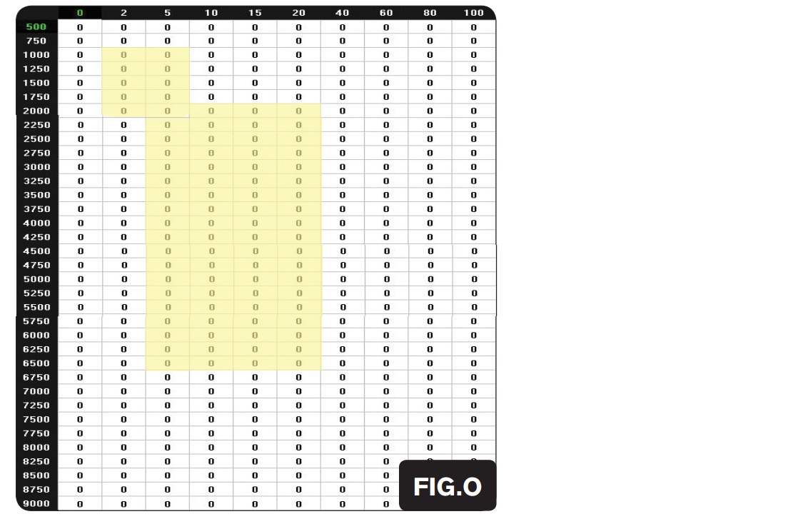

ecco il range di closedloop dell'MT09 recuperato dal sito Dynojet, come si può notare è molto ristretto rispetto a quello dell' MT03, quindi l'accrocchio fà il suo lavoro soprattutto ai bassi regimi, e dà una pronta risposta senza strappi al passaggio tra closedloop e openloop.... per essere un prototipo partorito solo sulla carta direi che funziona egregiamente, se il problema si verifica solo a 2500giri... con la versione definitiva risolverò....adesso devi solo provare e riferire... ;)

Urca mandrake è ristretto davvero rispetto la 03. Oltre il 20% del gas si è giá fuori
