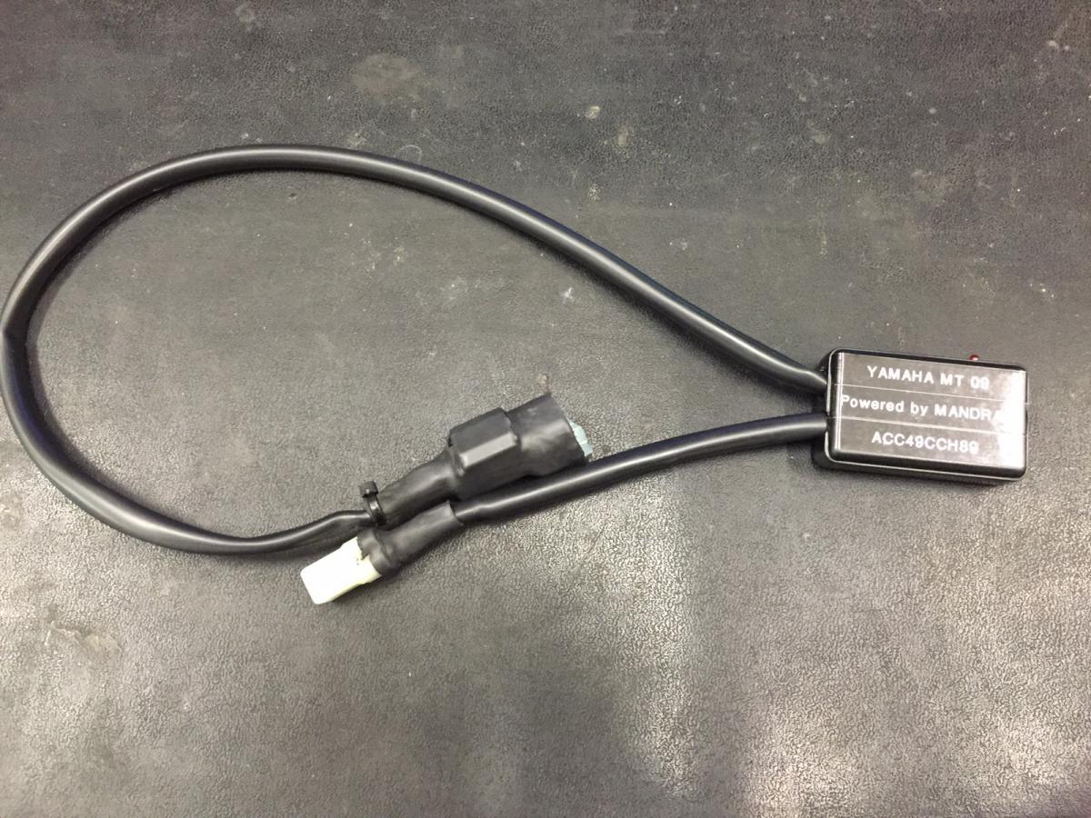

  • l'accrocchio definitivo è pronto... manca solo il montaggio, non sò che mappa monta Alfonso, e mi fido di ciò che dice, chi meglio di lui conosce la sua moto?... partendo dall'accrocchio per la 03 l'h
  • Aalcuni scatti del montaggio finale... si tratta semplicemente di staccare il connettore originale della sonda lambda far passare il cavo sotto il serbatoio connettere l'accrocchio e ripristinare il p

l'accrocchio definitivo è pronto... manca solo il montaggio, non sò che mappa monta Alfonso, e mi fido di ciò che dice, chi meglio di lui conosce la sua moto?... partendo dall'accrocchio per la 03 l'ho adattato alla 09... verificando con il tester che nel range di closedloop si mantenesse il rapporto stecchiometrico di 13.4 -13.6 per avere le migliori prestazioni anche in quel range,se altri di voi vogliono testarlo e mettere la loro recensione sono a disposizione... ;)

Lorenzo, la versione definitiva è quella in foto... la guida all'istallazione è nel post di willy il primo... seguirà una in italiano appena mi vedrò con Alfonso.. ;)

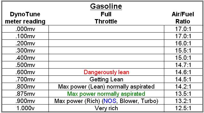

l'accrocchio mantiene il rapporto stecchiometrico ottimale anche nel closedloop indipendentemente dalle modifiche apportate ( filtri scarichi e centraline aggiuntive) non è altro che il clone dell'O2 optimizer della dynojet che viene fornito con la PowerCommander 5... dato che quello dell'MT 03 era a valori fissi e testati esclusivamente per lei.... dovendolo montare sulla 09 ne ho fatto uno regolabile, e con il tester l'ho regolato per ottenere  il valore di 0.875v corrispondente al rapporto stechiometrico 13.5 in base alla tabella allegata  recuperata dalla dynoget , dopo di che ho costruito il definitivo in base hai valori rilevati, con questo metodo si può fare per tutte le moto che possono montare la powercommander 5
