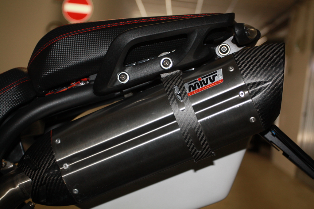

  • Questo e' il mio scarico singolo autocostruito utilizzando un terminale MIVV per BMW accorciato di 8 cm perche' altrimenti era troppo lungo. Relativamente alle performance, rispetto ad uno scarico dop
  • Anche quello è un terminale adattato Fred, monoscarichi "di serie" non esistono.

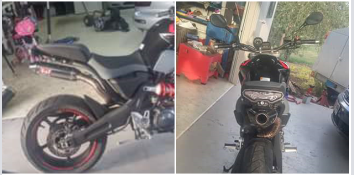

io giro da un bel po' con un singolo di Galassetti.
oltre al risparmio di peso rispetto allo scaldac**o originale ho guadagnato in giudabilita' e prontezza. ma non saprei dire come sarebbe stata con doppio scarico.
Maz foto dello scarico singolo?
molto interessato. vorrei metterne anche io uno singolo sotto sella. per il "problema" della y ho un artigiano che lavora tubi in acciaio, e mi faccio fare il pezzetto finale di collettore, quindi sono a posto... il dubbio è. prendo uno scarico pensato per essere doppio e ne uso solo uno. regge?? o dopo 1000 km si demolisce? allora dovrei prenderne uno studiato singolo? boh..

Questo e' il mio scarico singolo autocostruito utilizzando un terminale MIVV per BMW accorciato di 8 cm perche' altrimenti era troppo lungo. Relativamente alle performance, rispetto ad uno scarico doppio, abbiamo sempre un monocilindrico che scarica attraverso due tubi (1 per valvola) in un terminale ... Che poi il terminale sia doppio o singolo purche' di sezione opportuna non fa differenza. Si risparmia peso comunque.
Ciao
L'azienda jappo Yoshimura lo fa. Non ho idea di prezzo e rivenditori.
Anche quello è un terminale adattato Fred, monoscarichi "di serie" non esistono. :)
