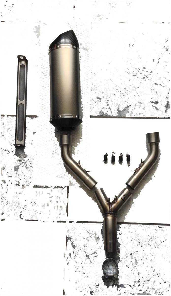

  • Perchè fare un 2 in 1 se si ha un condotto di scarico per valvola? Mica è un pluricilindrico che gioca sulle differenze di pressione. Se il motore è stato progettato per avere due singoli condotti di
  • Questo e' il mio scarico singolo autocostruito utilizzando un terminale MIVV per BMW accorciato di 8 cm perche' altrimenti era troppo lungo. Relativamente alle performance, rispetto ad uno scarico dop
  • Anche quello è un terminale adattato Fred, monoscarichi "di serie" non esistono.
Se il motore è stato progettato per avere due singoli condotti di scarico, perchè lo si vuole violentare mettendo un 2 in 1?
Sulla 03 la soluzione è nata perchè è una moto progettata per piacere e non per andare. In pratica mettendo il serbatoio dell'olio là in basso ... han avuto dei problemi a trovare un percorso per gli scarichi. La Y di serie nasce perchè la dietro far passare due tubi non era facile, vista la presenza dell'airbox.
Se non avessi in cantiere un mare di lavori da fare ... rifarei i miei scarichi .. eliminando la Y di serie e prolungando i due tubi sino ad ognuno su una propria marmitta.
Se si guardano i diagrammi di potenza della 03 e delle XT .. salta all'occhio che la 03 è meno potente ... quindi è negli scarichi che si son persi dei cavalli.
In fin dei conti è quello che i tecnici KTM han fatto sulle loro Moto3.
Se l'han fatto loro ......
Io l' ho fatto principalmente per un motivo estetico facendo passare il terminale sul lato sx e ho riempito la parte dx della moto con il baluletto in carbonio che è stra-utile sulla ns moto.
Si risparmia un pò di peso ma non credo si abbiano differenze di performance apprezzabili fra le due configurazioni (ovviamente se le sezioni dei condotti sono adeguati come pure le lunghezze)

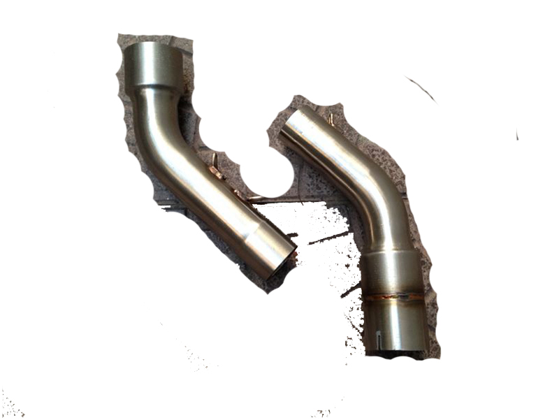

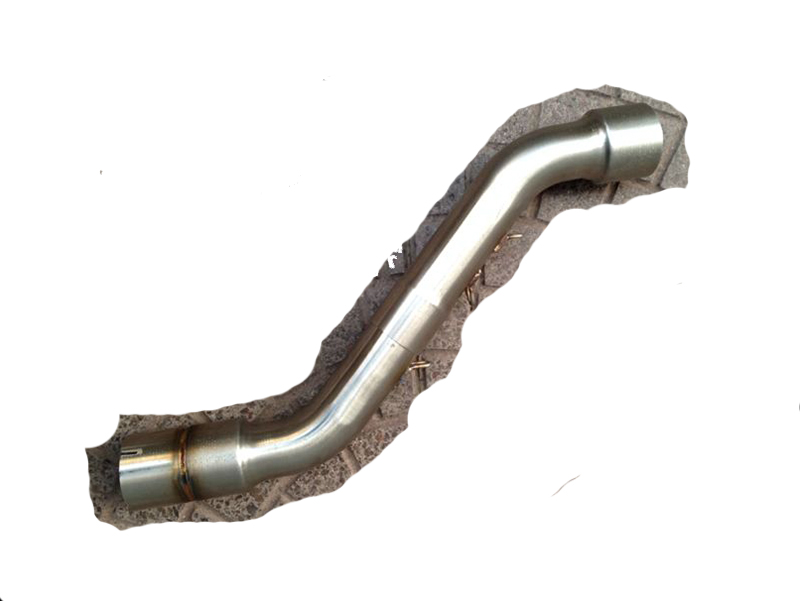

ecco come realizzare semplicemente
solo da fare saldare un allungo su una dei due imbocchi per collegarlo al collettore

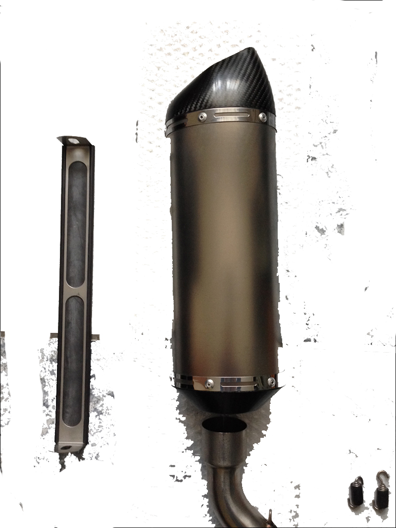

L'ho ritirata con sotto le Leovince sbk e da subito non mi sono piaciute,scoppi e scoppi sintomo solo di un eccessivo smagrimento
Dopo una breve ricerca ho trovato gli akra originali catalizzati in titanio,nuovi a prezzo di stock
Montati e provati ho notato quanto la moto andasse meglio,molto più pronta ai bassi e pochi scoppi in rilascio gas
Il suono devo ammettere però mi ha un po deluso e su questo voglio lavorare
Per non massacrare i dbkiller originali ne cercherò un paio da modificare per un buon compromesso suono /prestazioni come l'amico alessio70
Oppure in quanto tornitore e saldatore a tig,ne studierò un paio adatti ai miei gusti

Ma penso che anche togliendo completamente i db killer delle akra non arriverò mai a quello che avevo con le sbk,che oltre ad essere più aperte e non catalizzate,sono più corte di almeno almeno 150mm a terminale

ho rifatto i db-killer ex novo, stessa lunghezza con diametro 3 cm scarsi, rumore bello pieno ma non fastidioso.
per gli scoppi tappa il foro nell' airbox...
per ora è il miglior compromesso prestazioni/rumore/multe...
