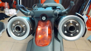

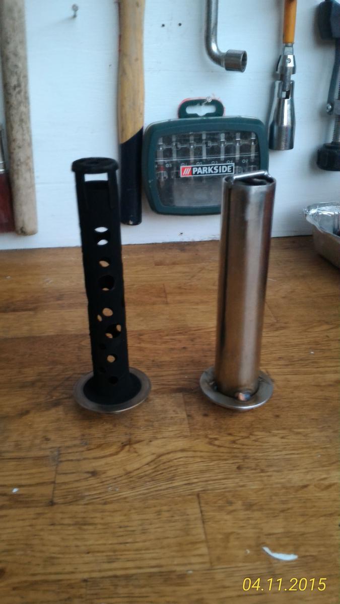

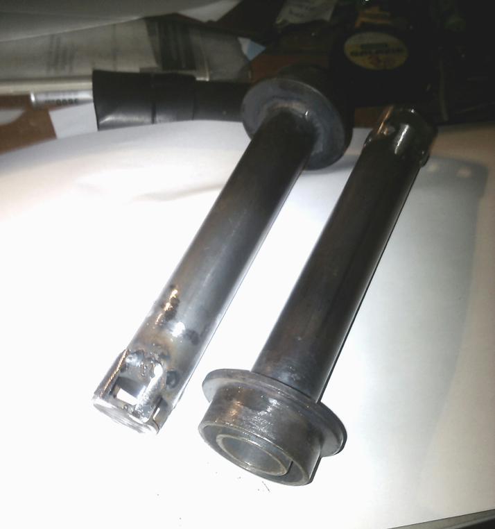

ciao, vecchi db-killer sforacchiati vs nuovi modificati....
se riesco domani registro un video con il sound, l'unico problema è che è che stò testando il filtro conico e il rumore di aspirazione copre quello di scarico.....
comunque... al minimo e a basse andature rimane abbastanza silenziosa, aprendo il rumore aumenta ma non è fastidioso, tipo ktm per capirci..
l'erogazione sembrerebbe migliore, mà siccome sto testando più cose non saprei dirlo con certezzapost-4072-0-58244200-1448458381_thumb.jpgpost-4072-0-39390200-1448458384_thumb.jpgpost-4072-0-78430200-1448458386_thumb.jpg

se posso darti un consiglio, lo sforacchiato buttalo che non può che peggiorare causa turbolenze, mentre quello nuovo di diametro maggiore cerca di rendere conica la parte finale (interna al silenziatore), in modo da aumentare 1/2mm di ingresso. :)

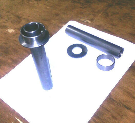

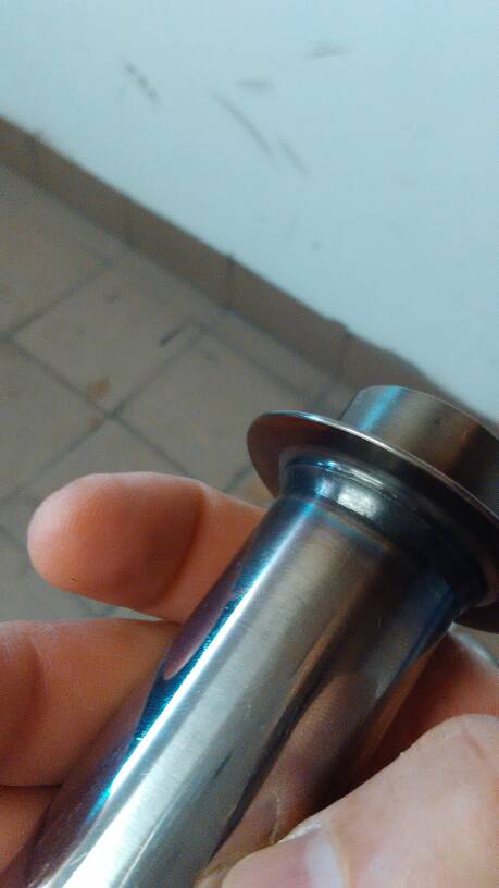

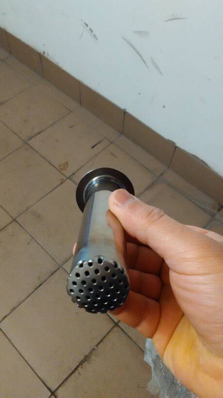

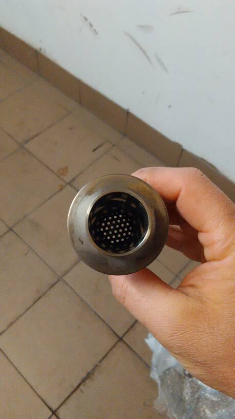

Ciao ragazzi
Sono in lavorazione anche i miei nuovi db killer
Oggi ho fatto le saldature delle flangette d.50
Ho usato un tubo 27/30 per una lunghezza di 135mm
La prox settimana salderò all'estremità interna una lamiera bombata e forata
E poi foto
Modificato da nick976

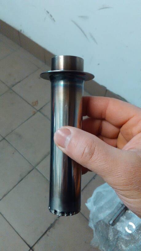

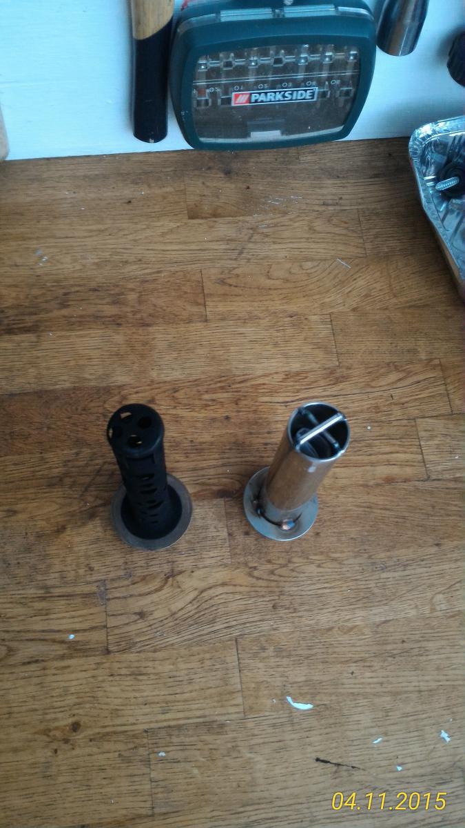

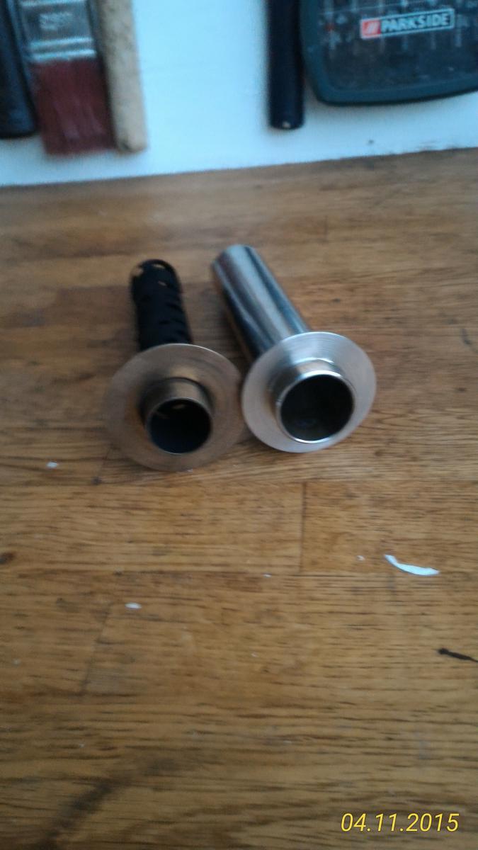

Ciao bella gente
Come promesso eccomi a postare foto e impressioni sui dbkiller che ho fatto per le mie akra
post-3242-0-46997700-1451480258_thumb.jpgpost-3242-0-88382700-1451480259_thumb.jpgpost-3242-0-53049700-1451480260_thumb.jpgpost-3242-0-37691000-1451480261_thumb.jpgpost-3242-0-10612400-1451480259_thumb.jpg
ma i tappi forati?? non è troppo chiuso? mi da l'idea di strozzare...... :)
In realtà é più aperto che con gli originali che hanno il fondo chiuso e delle aperture laterali
L'ho messa in moto,il suono è ottimo
Per il freddo all'inizio ha fatto un po di condensa naturalmente, a me pere che sfoga a dovere,appena posso faccio la prova su strada
bel lavoro.... vedrai che al minimo sono abbastanza silenziosi, quando apri... un' altra storia!!
Grazie Alessio, se poi come dice Omar sono troppo chiusi,ad aprirli un po si fa sempre in tempo
mah, in realtà non ho idea di come debbano essere, ma se quelli fotografati nei primi post sono originali (quelli sforacchiati) e i passaggi sono i due rettangoli in alto, ho l'impressione che hai ridotto la "luce". Bisognerebbe misurare le aperture in entrambe e confrontare i dati, a parità sicuramente i tuoi risulteranno più aperti perché diretti ;)
In effetti misurare entrambi e confrontare non mi costa nulla
Lo farò al più presto e vi aggiornerò
Poi nel caso siano eccessivamente chiusi rispetto agli originali cercherò di portarli ad una condizione più simile possibile
Grazie Omar per il consiglio[emoji106]
