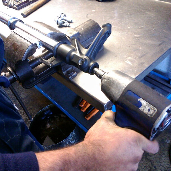

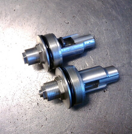

Avendo una Mt-09 in riparazione in officina .. ho pensato di smontare la forcella sinistra che è senza regolazioni idrauliche.
Con grande sorpresa dentro non ci sono cartucce ma solo un olio densissimo che sembra quasi della fluidità di quella dei cambi auto.

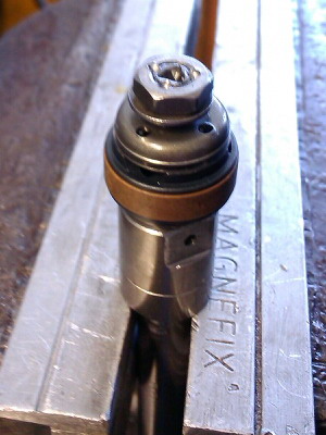

Avendo svariati pezzi .. accantonati .. ho pensato di montare una regolazione sulla compressione, visto che di serie la 09 sembra una gondola...

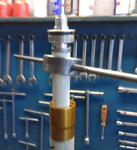

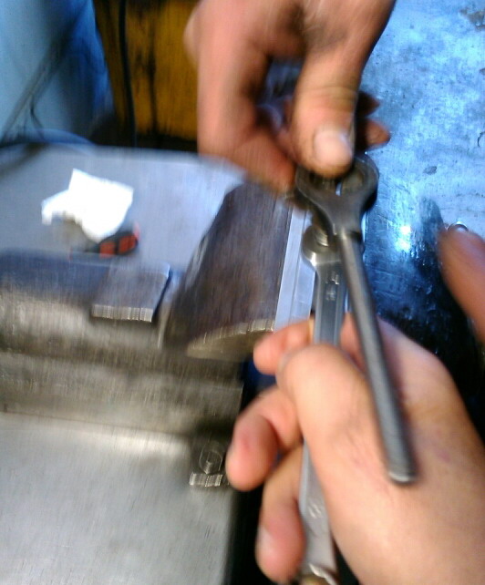

Ovviamente ho modificato una cartuccia per la frenata in estensione per adattarla al nuovo compito .. frenare la compressione.
Messo l'olio in quantità e qualità corretta (10 W)
Provato il pompante ed ora lavora perfettamente in compressione .. e libero in estensione.
Dopo pranzo rimonto il tappo con la vite per la regolazione.
In pratica ora la forcella destra ha la regolazione del precarico e la frenata in estensione .. mentre la sinistra ha la regolazione del precarico e la frenata in compressione. .. insomma come le moto vere...

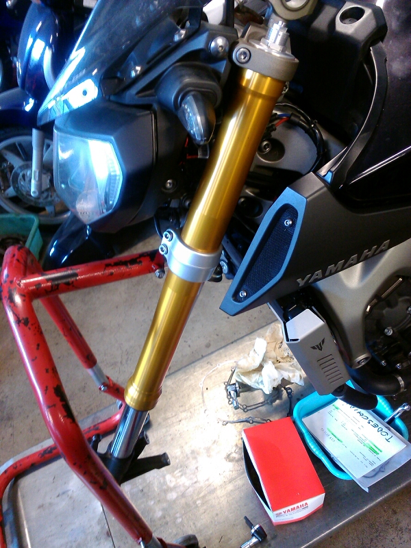

Inviato (modificato)

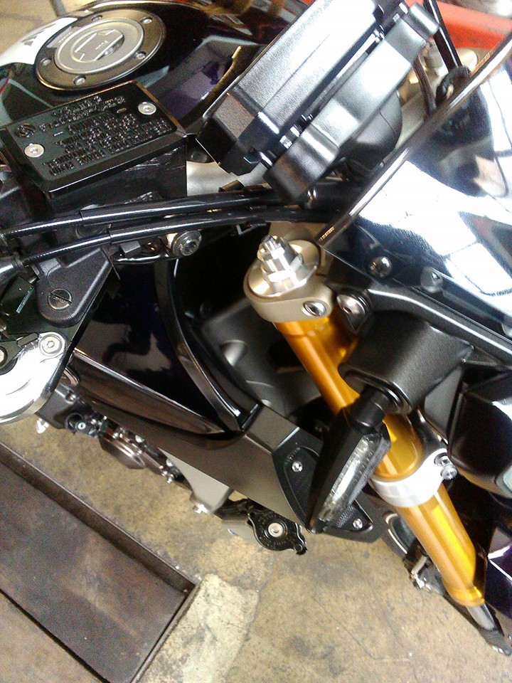

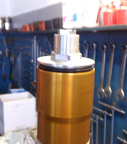

Eccola montata.
Al momento non ci sono i click ... ma solo 5 1/2 giri .. un giorno che ne avrò voglia .. modifico il tappo in modo da avere i click .. per ora si farà la regolazione contando i giri e frazioni

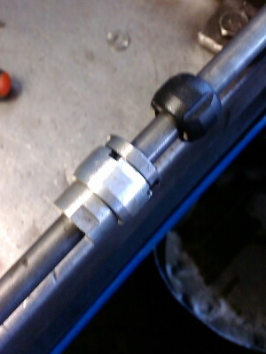

Altro problema è stato rifare anche l'astina di regolazione .. perchè quella fornita dalla Yamaha non và bene per la regolazione in compressione.
Ultimo punto .. sarà da rifare la conicità dello spillo conico del by-pass l'angolatura di serie non và bene .. cosa che avevo già notato sulla forcella destra .. in pratica la variazione è troppo blanda. Funziona ma è migliorabile.
Ora salto addosso al mono .. che così com'è è un pochino ........una xxxxxxx

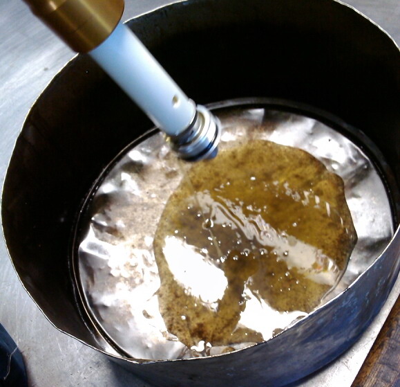

nella seconda foto si vede l'olio che c'era dentro la forcella sinistra ... potete notare che è talmente denso che neanche si espande nella latta ....
Alle volte c'è di che rimanere veramente scioccati dalle soluzioni di ripiego utilizzate dai costruttori.  :blink:

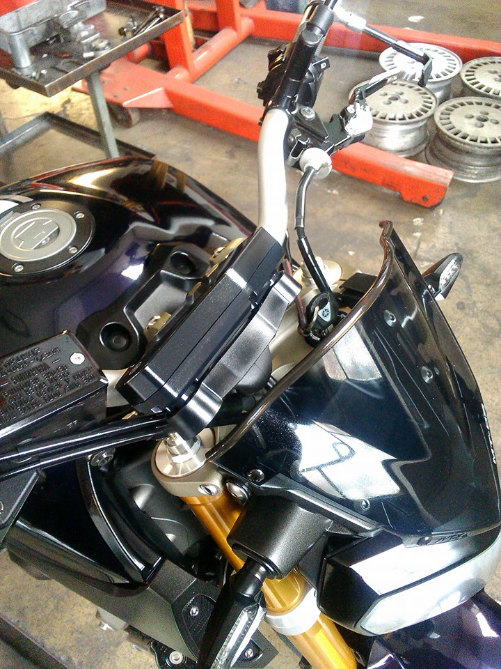

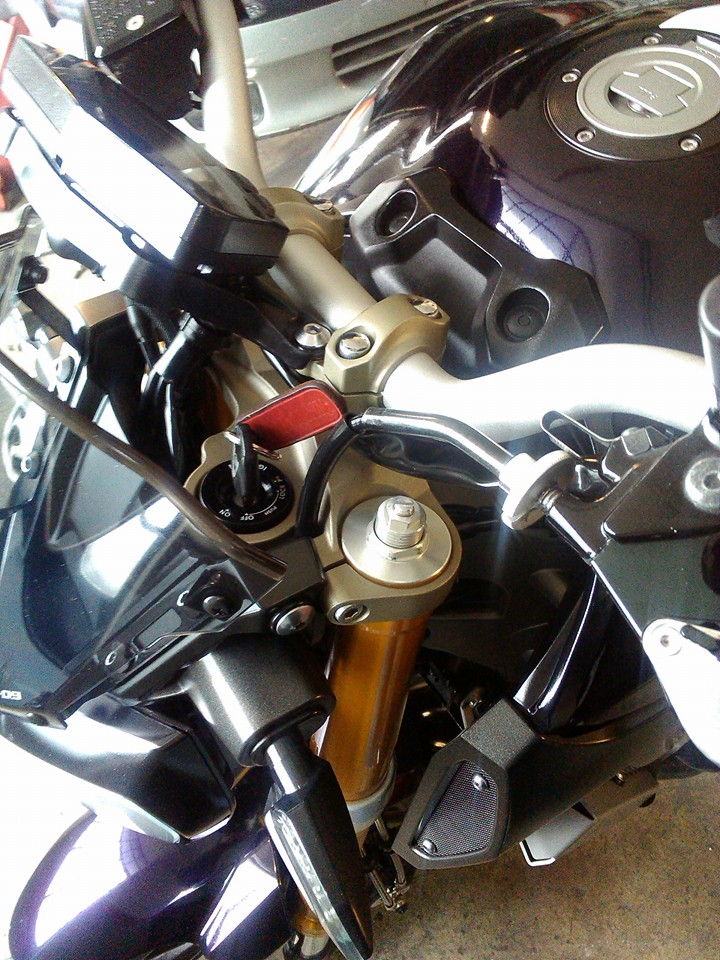

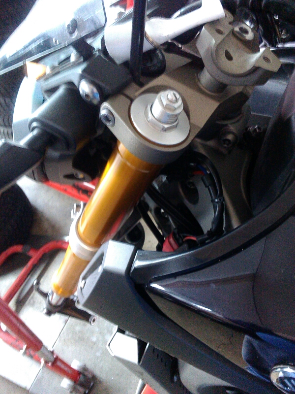

Oggi consegno la MT-09 al proprietario.
Abbiamo fatto un giretto di prova e la forcella ora non ha più l'effetto gondola della versione di serie.
A parte il freddo e l'asfalto umido ... la mia sensazione è che sia diventata molto simile alla forcella della R1 che ho montato sulla mia 03
A breve sentiremo il parere del proprietario
