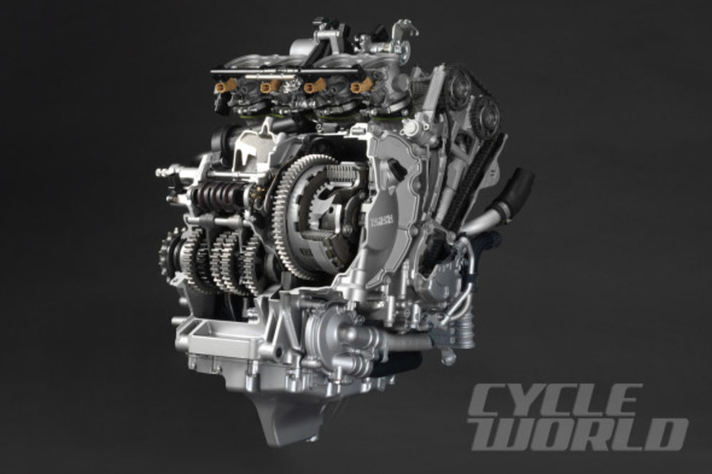

(MT-10) Ticchettio dal motore (rumore della distribuzione)
SUlla mia MT-10 si sente un fastidioso ticchettio metalllico proveniente dal motore. Niente di grave, ma piuttosto fastidioso. Per farvi capire, questo rumore  ricorda il ticchettio che proveniva dalle punterie dei vecchi motori ad aste e bilancieri.
Lo fa anche a voi ?

  • Il rumore proviene dalla testata (punterie), non dal gruppo frizione. In ogni modo ho trovato una pseudo soluzione. Se indosso il casco integrale al posto del jet, quasi non lo sento. Quando poi mi
  • @Agostone, avevo letto che la MT-10 demo che ti hanno dato è silenziosa. Sarebbe molto utile, credo, fare un video mantenendo le stesse condizioni di distanza e rumorosità esterna con entrambe le mot
Non conosco il tuo motore ma da come lo descrivi potrebbe esser quello. E confermo che sulla 09 il problema era risolvibile passando al tensionatore siglato S2, in garanzia.
esatto Willy, infatti sulla Tracer mi avevano montato priprio il tensionatore "S2". Poi il ticchettio era scomparso definitivamente.
superati I 1000 km , sembra diventata una Ducati dal casino che fa. A me sembra la catena di distribuzione.
Mmmm addirittura. Io ieri notavo a freddo un po' un ticchettio. Ma poi mi sembrava svanito. Dite che non è normale? Nel caso lo faccio presente settimana al primo tagliando.
aggiornamento. Dopo aver percorso una 40ina di km dall'ultima volta,  il ticchettio è quasi scomparso. Questa mattina a freddo di sentiva ancora un pò, ma, via via che la moto si scaldava il rumore tendeva ad attenuarsi. Mi sa che dovrò conviverci .

Agostone , arriva dal lato destro? Se ho visto bene il tendicatena è proprio da quel lato.
ciao Willy
 mi pareva inizialmente che arrivasse dalla parte DX ma da un ulteriore controllo sembrerebbe più intense sulla sinistra. Vedi video sotto.
PS:il mecca Yamaha dice che è un rumore normale e che a 90° dovrebbe sparire. In effettti quando il motore è caldo il picchiettio diminuisce ma secondo me resta sempre troppo intenso.
Cioè, non è la prima moto che ho, so benissimo che sulle moto il motore essendo a 50 cm dal conducente si sente tutto, però non immaginavo che un motore giapponese del 2016, di utlimissima generazione, presentasse caratteristiche di rumorosità meccanica paragonabili ai motori degli anni 60 (intendo le punterie) ;).
in ogni modo se non aumenta me ne faccio una ragione e me la tengo così. I pregi di questa moto riescono a farmi digerire qualche difettuccio :D

quasi come questo rumore. Scaldandosi si attenua un po.
Modificato da Agostone
sti cazzi, non pensavo fosse così forte.
È l'unica cosa che non mi piace della MT10. Anche sui forum esteri ho trovato possessori MT10 che si lamentavano di questo ticchettio. MI sa che mi ci devo abituare. Però a mamma Yamaha due righe le mando lo stesso.
ma ancora nessuno ha chiesto cosa provoca quel suono?
