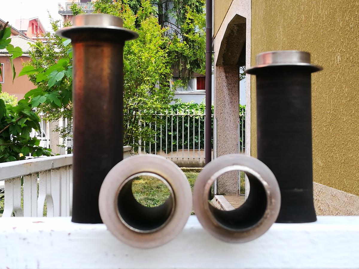

montati oggi!
Ottimo lavoro, sia di estetica/fattura che di voce, tant'è che Soapman me ne ha ordinati una coppia per lui.
Il suono è maggiore ma meno secco, appena riesco la porto a misurare e riferisco.
Ho fatto delle foto, appena vedo un computer le posto.
Unico problema, nel disegno che ho preso nel post di quelli tedeschi, c'è una discrepanza con i miei, il disco che serve per fissarlo è indicato di 55mm. Quando li ho montati mi sono parsi più piccoli della sede e, ad una misurazione calibrata, gli originali sono risultati 57mm..
Consiglio, a chi è interessato, di verificare la misura prima dell'ordine, magari esistono due stock diversi.
Il prezzo è confermato 60euro, la coppia, più spedizione. Se volete che vi saldi una X all'interno, per rendere negativo il controllo della paletta, costa 5 euro in più.
:smt006

a sinistra l'originale ed a destra il modificato
