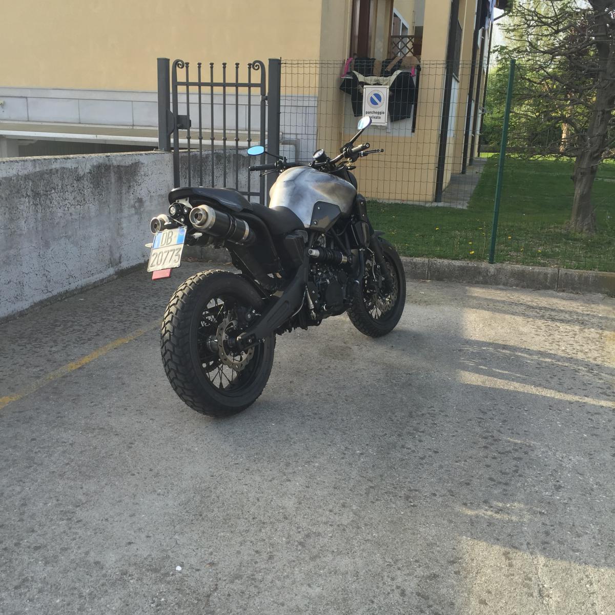

  • Ringrazio il sior Muzzo e tutto il gruppo per l'opportunità. Per me è motivo di orgoglio e di soddisfazione. MT-03 ALU .... PRESENTE!
  • Raduno Terni 2015 ... raccolta di immagini alla rinfusa ... tre giorni STRAORDINARI passati con un gruppo STRAORDINARIO ... non c'è nulla da fare ... mi sento un MT-03ista ...

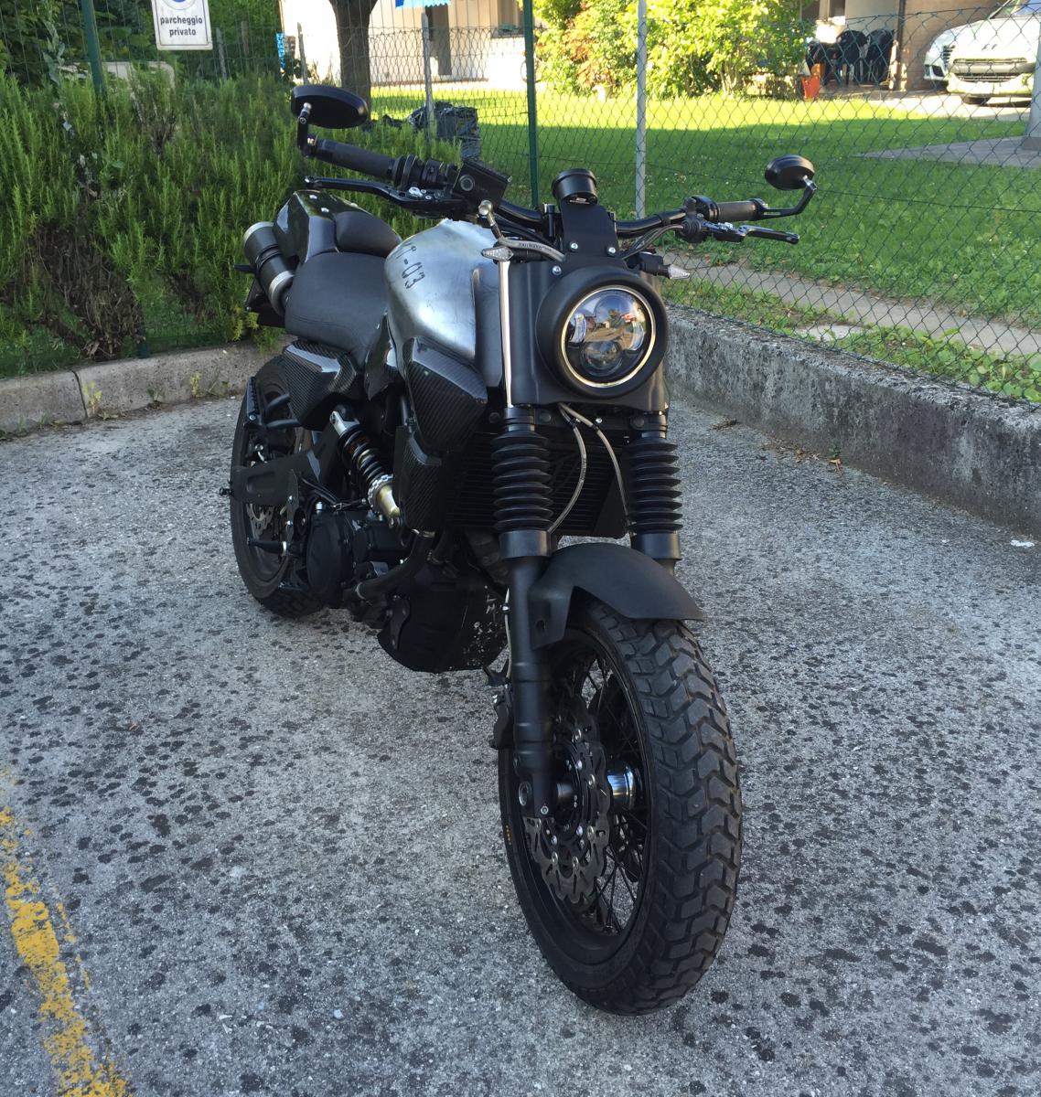

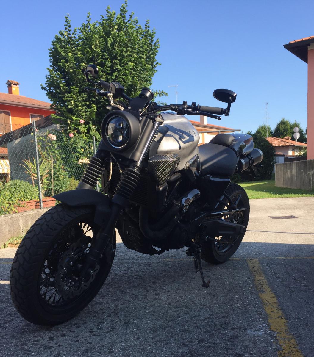

  • Sei bella ... sei tondaaa ... sei come la giocondaaaaaaa! La modifica che mancava ... ora tutta la parabola è nera opaca ... la lampada è tonda come le tre lampade/lampadine posteriori ... e il faro
Accidenti Max, complimenti, una preparazione di prim'ordine! Il faro posteriore ed i terminali poi sono da applausi da stadio!  :goodjob:  :goodjob:  :goodjob:
molto bella mi piace! stile davvero post atomico azzeccatissimo! 10+ al faro posteriore
la lucina più alta a destra che fa?
Lo stop ... lo stop accende la seconda luce piccola a led e anche quella centrale .... grazie per i complimenti
