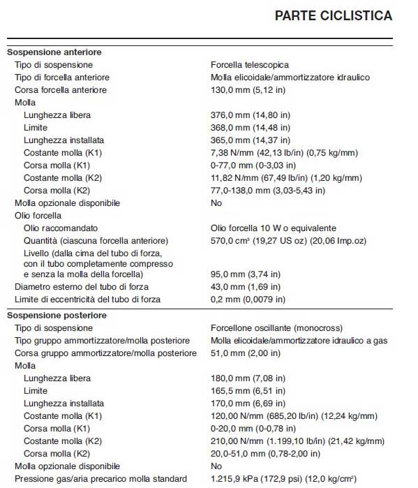

Ricapitoliamo .. e leggiamo che la lunghezza della molla del mono và regolata secondo questa tabella:
- precarica molla morbida .........174,5 mm per piloti leggeri (cacariso) ed uso prevalentemente senza passeggero
- precarica molla standard ........170 mm (descrizione non pervenuta)
- precarica molla rigida ............ 165,5 mm per uso con pilota e passeggero pesanti ed accessori (bauletto, borse, ect)
La prima cosa che salta all'occhio sono i 0,5 mm. Accidenti precisi 'sti jap
Nessun problema .. ci fiondiamo a rovistare nella cassetta degli attrezzi e disotterriamo quel bellissimo calibro che abbiamo usato 3 volte per sapere il diametro delle viti usate per il montaggio dello scaffale IKEA.
Orgogliosamente ci avviciniamo al mollone e scopriamo che il nostro calibro non può misurare oltre 159 mm. Oltre non si apre perchè sul retro c'è un blocco che impedisce maggiori aperture dello scorrevole.
In pratica nessun calibro Standard ha una apertura in grado di fare le misure richieste.
Non mi sembra il caso di andare a comperare una calibro di una taglia superiore solo per misurare una tantum il mollone.
Ripieghiamo quindi sul buon vecchio metro a nastro mandando a benedire i 5/10 di mm.
Tabella alla mano e .. siam di nuovo fermi
Quanto pesa un pilota leggero? ... ed uno....(accidenti quanto pesa un pilota standard?) ... quanto pesa un pilota pesante più una zavorrina pesante con bagagli vari?
Siamo nel marasma più completo.
Chiediamo aiuto alle tabelle e scopriamo che una persona con peso standard ha una massa pari a 80 kg più 2 kg di vestiti.
Aggiungiamo 8 kg tra tuta, stivali, casco, guanti, ect...
Possiamo quindi azzardare che un pilota NORMALE al pronti via (inteso pronti via dal box di casa) ha una massa attorno ai 90kg.
Diciamo quindi che 170 mm di precarico molla corrisponda ad un settaggio per pilota standard
Vediamo invece del pieno carico:
Dal manuale sappiamo che il carico massimo non deve superare i 186 kg.
Dai cataloghi leggiamo che i bauletti e le borse hanno per legge un carico massimo diciamo che tra peso proprio .. staffe .. e contenuto non si possa superare un totale di 25 kg. Che poi noi carichiamo di più .. è un altro discorso .. ma noi teniamoci alle omologazioni.
Quindi 186 - 25 = 161 kg .. consideriamo che la zavorrina ha pure messo le scarpe con tacco 12 tanto belle .. arrotondiamo a 160 kg come carico "vivo" massimo.
Il manuale parla di pilota e passeggero pesanti .. quindi diciamo 100 kg per lui e 61 kg per lei .. (meglio non farglielo notare, visto che lei insiste con la taglia 42)
Quindi il mollone dovrà essere precaricato ad una misura non inferiore a 165,5 mm

Io credo che prima di addentrarci nel SAG .. serva far saltar fuori una tabella del rapporto massa - precarico molla
(fermo restante il problema di avere un calibro lungo abbastanza per misurare)
questa è la tabella ripresa dal manuale d'officina
