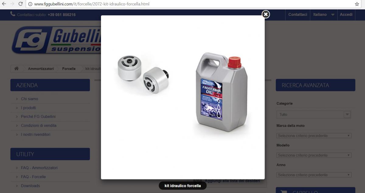

Kit anteriore (non molle attenzione, loro dicono che le originali vanno più che bene per il mio peso, e al limite me le posso sempre cambiare anche dopo) + mono (fqe se non sbaglio).. 600€ senza sconto, io e degli amici stiamo organizzando un GDA.. in teoria riusciamo a strappare qualcosa meno..
Il kit cosa comprende regolazione sulla testa della forcella che sfrutta le pareti stile Mupo?
Thanks
il kit comprende due regolatori di flusso e olio dedicato...
quindi nessuna regolazione esterna

Allora, il kit anteriore, è più o meno la modifica di Giotek.
Il mono, sicuramente di buona fattura, ma, molto basico, quello modificato da Giotek avrà prestazioni molto simili all'FG.
UN FG buono passa i 1000€, lo avevo io sull'FZS 1000.
Senza contare che te li devi montare.
