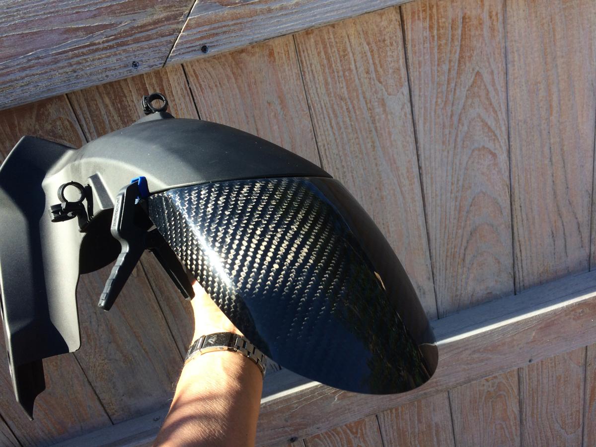

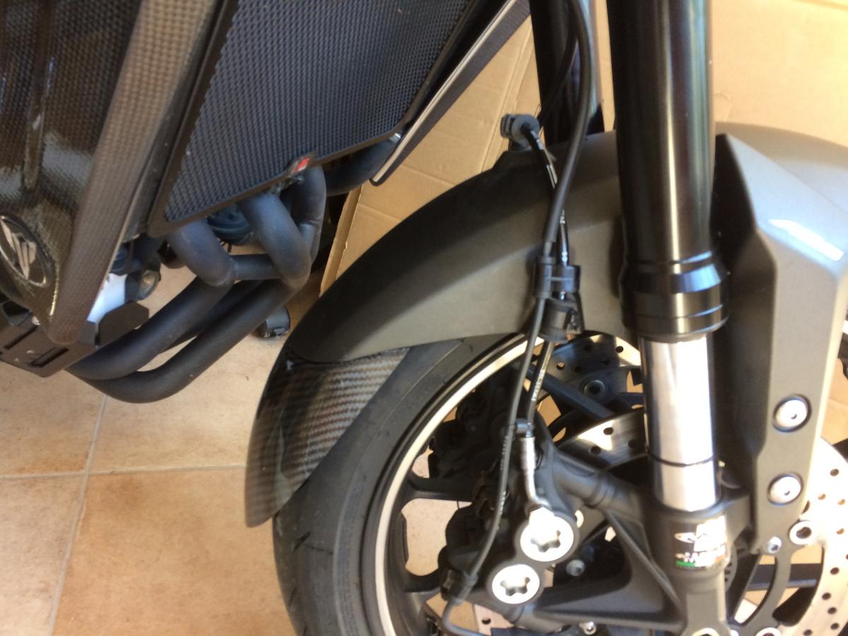

Oggi si va di "extension", come fanno le girls dal parrucchiere....
L'idea mi è venuta vedendo quello spettacolo di MT-01 di Andrea/Superbiker che l'ha montata da tempo. Anch'io sono stufo di inzaccherare motore e radiatore dopo ogni pozzanghera o rivolo d'acqua, per non parlare di quando piove. Con 27,30 euro su ebay ho risolto, smontaggio e rimontaggio del parafango, un po' di silicone più un po' di adesivo di montaggio per sicurezza e una notte lasciato riposare. Adesso mi devo organizzare per farlo anche al posteriore.
Però una domanda mi sorge spontanea: prima monto lo scarico che fa "frin frin", poi l'estensione del parafango anteriore, adesso sono in cerca di quella per il posteriore. Sarà mica l'età?  :Doh: :Doh: :Doh:
