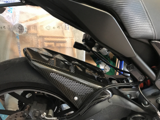

Bello il parafango dietro, di che marca è?
Powerbronze, vero carbonio. Le retine argento sono opera mia e sono uguali ad altre che ho già usato sulla moto

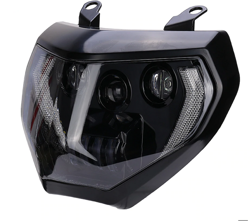

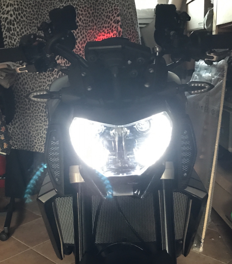

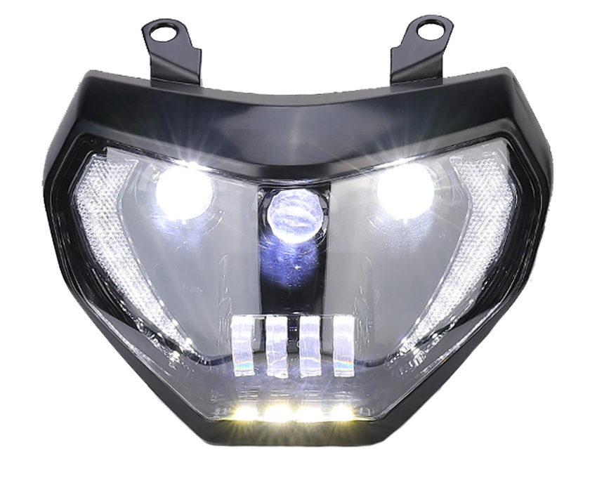

Molto bello quel faro per le nostre 09 [emoji1303][emoji1303] ma hai trovato difficoltà nel montarlo come modifiche di passaggi per i cavi o per il fissaggio dello stesso ?? Te lo chiedo perché sarei interessato anche io all acquisto di quel bellissimo fanale a led che mi dicono faccia una bella luce ed illumini bene
Ciao Maurizio. C'è un po' da smadonnare ma niente di trascendentale, ci sono i 4 tasselli in gomma filettati che devono essere rimessi in posizione per tenere insieme i pezzi, ma con un po' di pazienza si fa tutto, se non ce la fai al primo tentativo ricominci da capo. Per i cablaggi elettrici ci sono due connettori identici al faro di serie, semplicissimi da sistemare.
Il faro è molto bello e ben fatto, sul retro è tutto alluminio alettato per dissipare il calore dei led, sembra davvero di qualità. E' arrivato anche bene imballato in una scatola imbottita. Fa una bella luvce bianca e sarebbe perfetto per moto che hanno l'interrutore delle luci, perché quelle laterali farebbero da DRL (daylight), quelle verticali in basso da anabbagliate e le tre in alto da abbagliante. Invece così succede che col motore acceso hai le due luci laterali e quelle in basso. Ma fanno un bell'effetto lo stesso. Fa la sua scena e di giorno ti vedono bene. Per ora sono più che soddisfatto.

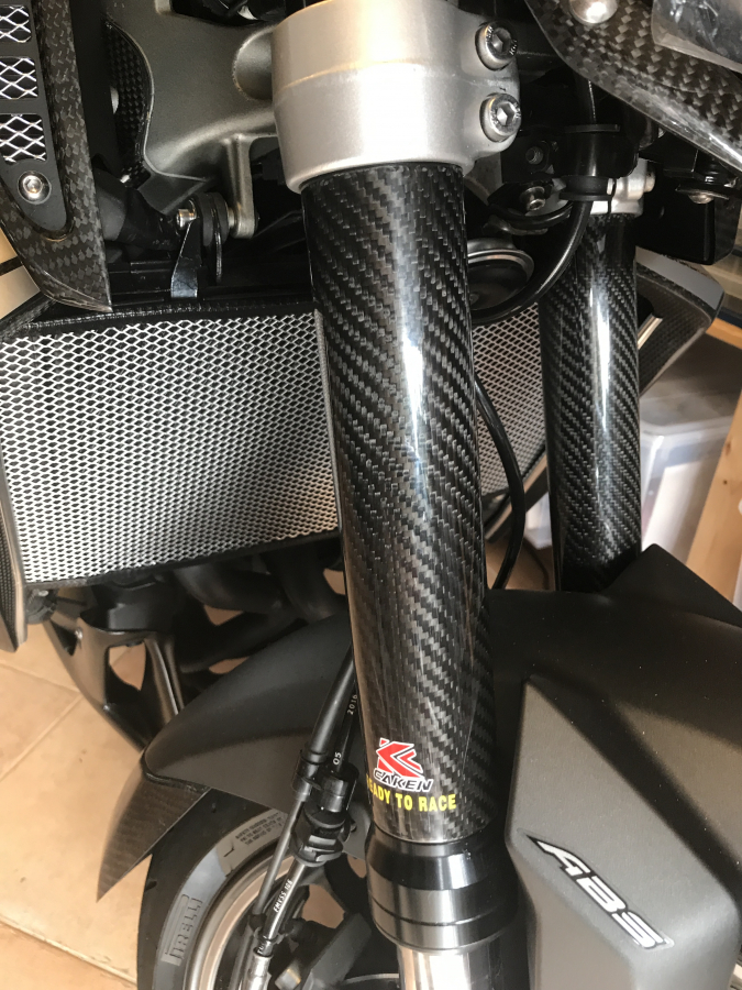

In attesa delle ultime cose da montare, ecco come ho risolto il problema del brecciolino che mi segna i foderi della forcella. Avevo già comprato la pellicola trasparente bella spessa che usano i ciclisti con la MTB, ma questa soluzione mi è piaciuta di più e la pellicolala userò per qualcos'altro. Oppure visto che il carbonio è proprio bello la userò per proteggere  la protezione .

azzo il faro... è un po' che tenta anche me anche perchè poi vorrei capire se si può modificare l'interruttore "ad indice" degli abbaglianti per fargli fare 4-5 lampeggi tipo le auto da corsa... con un relè o qualcosa di simile
mi ha un po' frenato il fatto che non è omologato, anche se, con quello, completerei tutta la fanaleria non omologata
E' lui, stesso venditore, pure ottimo servizio clienti, spedizione DHL. Il prezzo è molto calato rispetto ad un anno fa.
