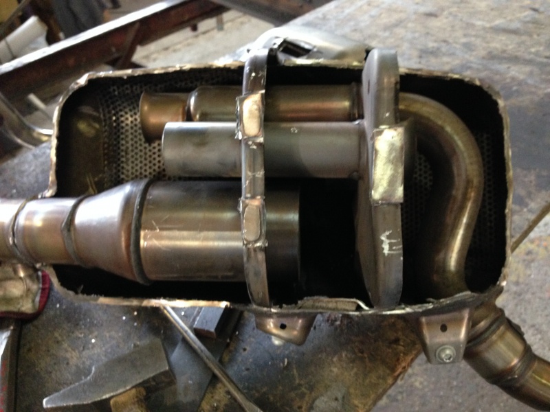

Il cat è saldato sulla paratia dove si infila per qualche centimetro. La saldatura è fatta tramite dei fazzoletti di lamiera piegata.
Nella foto che allego lo vedi meglio (non è il mio scarico).

quindi  x svuotare il cat devo propio sventrarla :startle: !!! non so se mi conviene.
penso proprio opererò solo sulla S finale facendo un foro da 42 anche sulla paratia... avrei quasi voglia di costruire un doppio raccordino per indirizzare i due buchi da 42 verso l'uscita terminale... vedrò... tanto con le curve stampate di carpenteria il costo è irrisorio.. migliorerebbe leggermente il flusso dei gas in uscita..

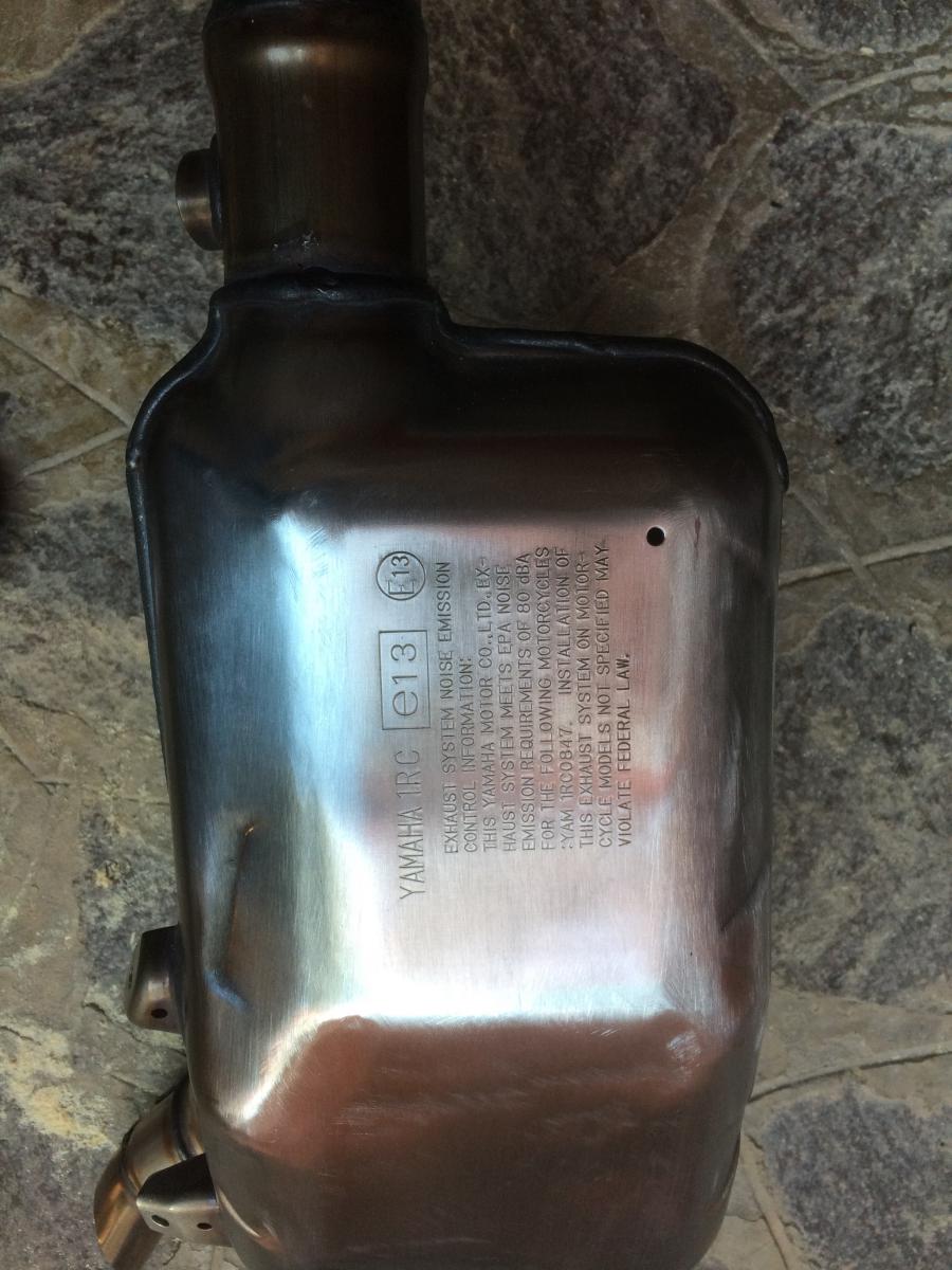

Scarico:
il lavoro di fare un foro da 35 mm  e un altro da 45 mm nella paratia davanti all'uscita dello stesso ha dato ben pochi risultati. In pratica si sente solo una piccola differenza nel rumore avvertibile da fermo e in movimento non si sente per niente. Mi consolo pensando che posso passare a gas aperto dappertutto senza attirare l'attenzione delle FF.d.OO. In pratica se si vuole davvero aprire lo scarico si deve rimuovere il catalizzatore per intero e ridurre a due sole le camere di risonanza, se si apre di più temo si debba rimappare.

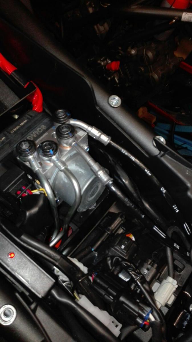

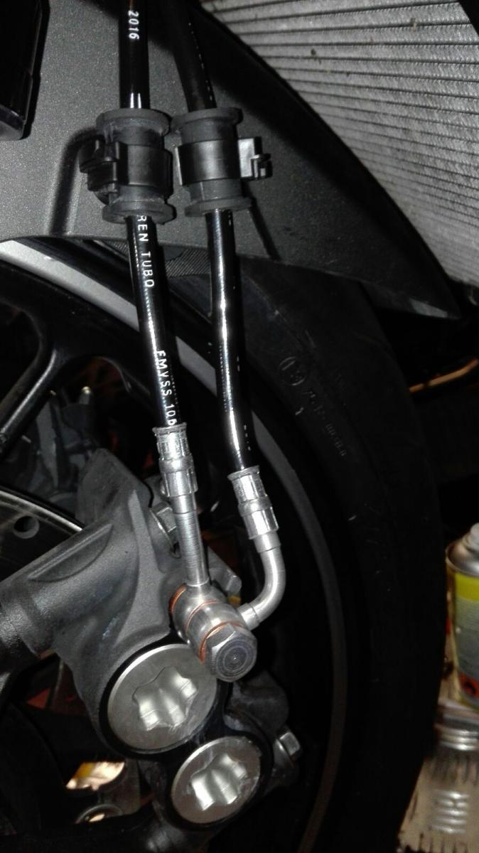

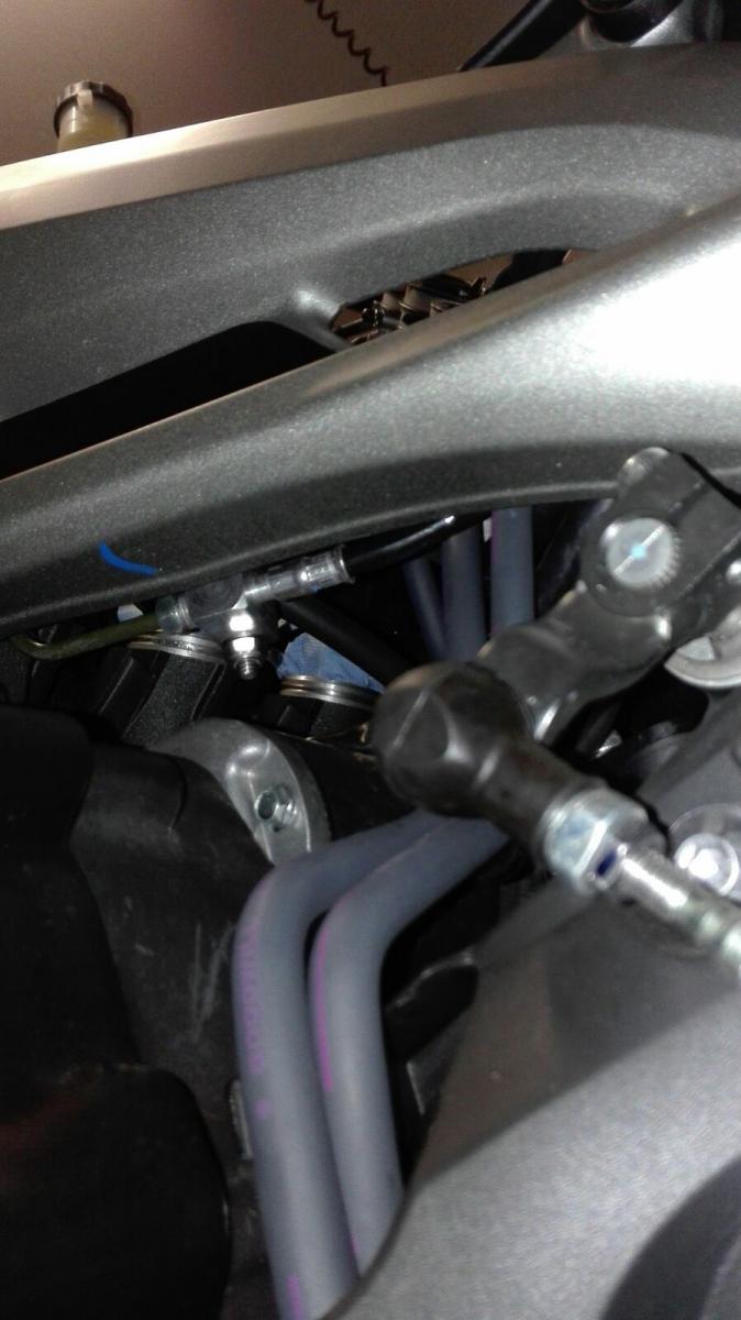

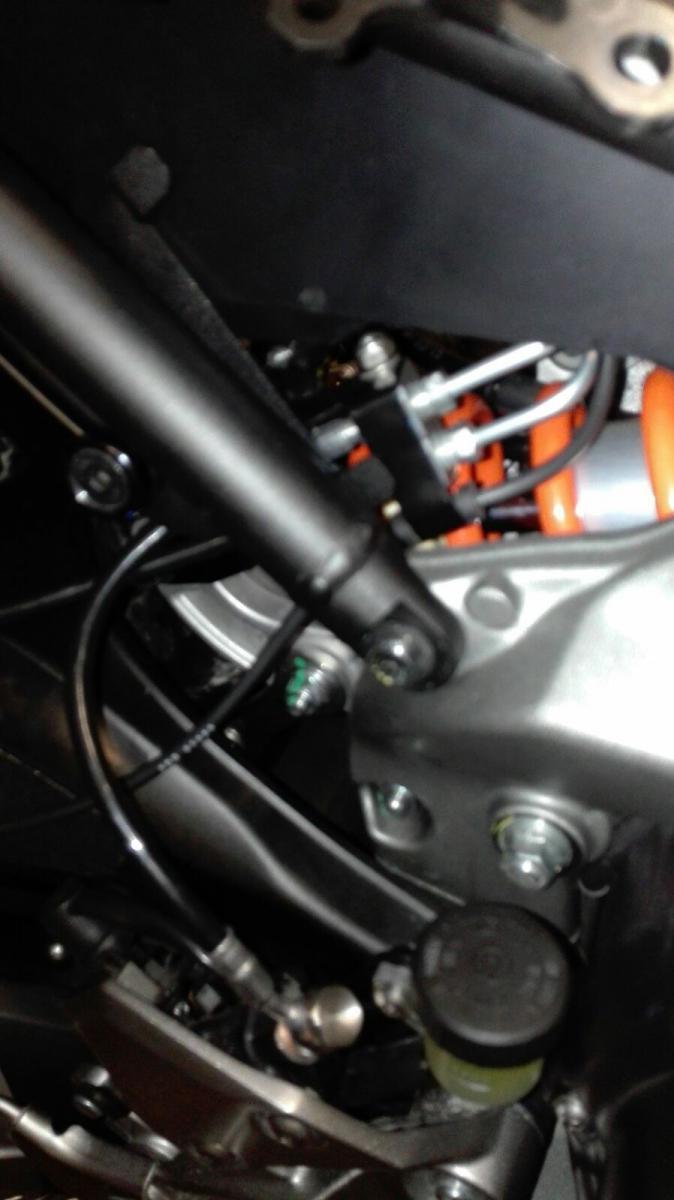

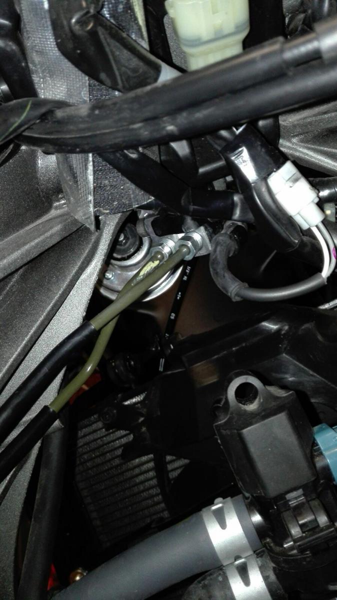

Tubi in treccia per ABS:

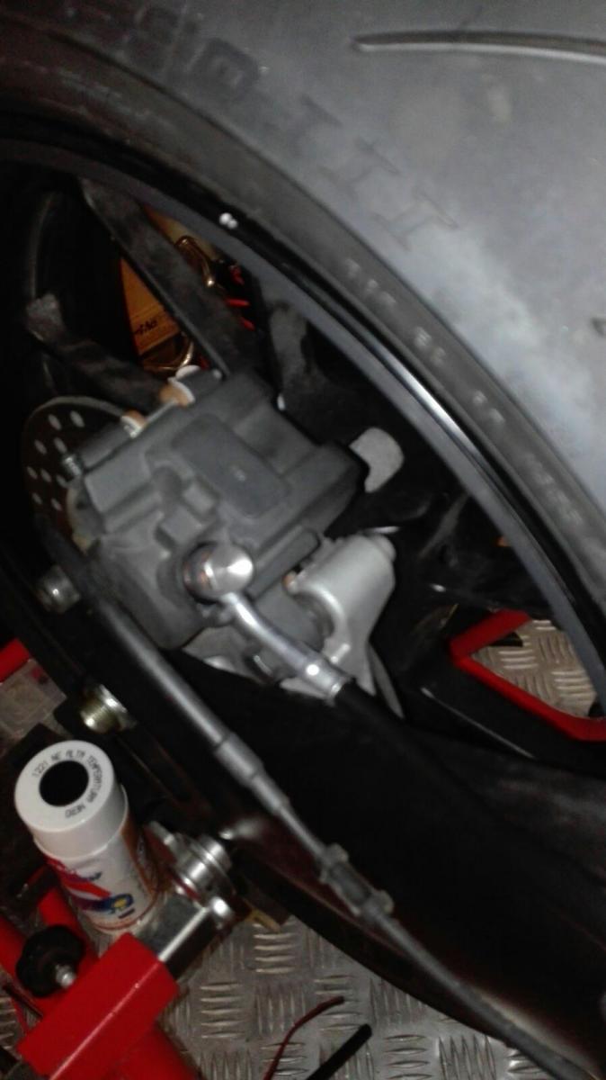

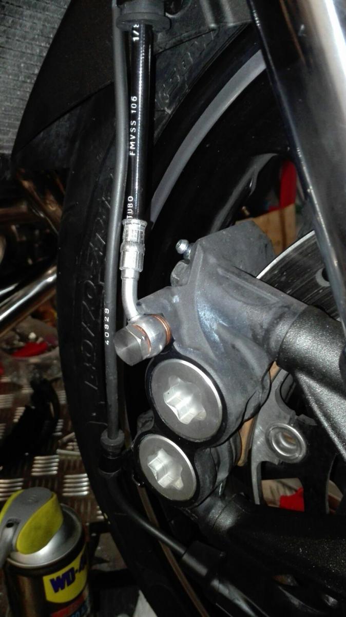

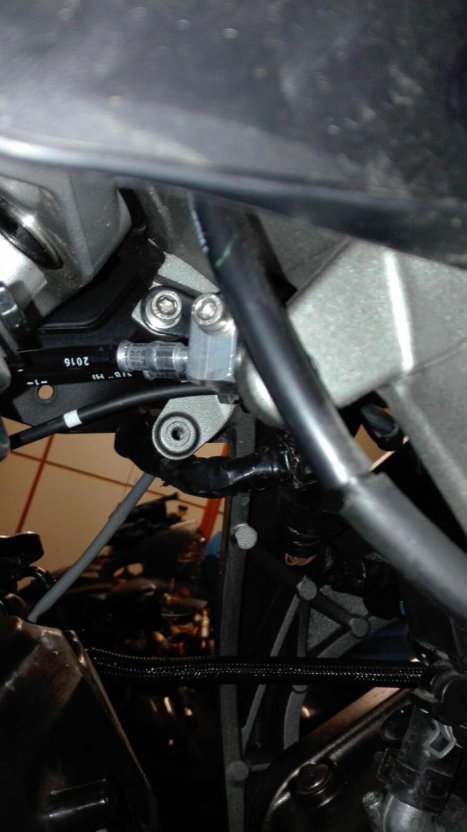

Andrea (Superbiker) ha installato i tubi in treccia della FrenTubo e mentre lavorava mi ha fatto avere le foto che allego, con la promessa che non lo rifarà mai più, visto che ha dovuto smontare mezza moto. :o
Nelle prossime puntate maggiori dettagli su questa modifica e molto altro.
