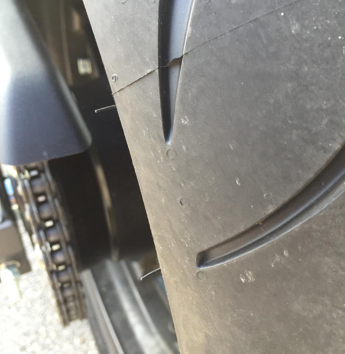

come v'ho detto secondo il gommista michelin (chi abita zona Goito lo conosce) all'incirca sono progettate per fare 9000-10000 km mentre altre più estreme pirelli diablo rosse fai 7000-7500km! comunque non sono a zero però non ho molta autonomia!
mi dite se pesto secondo voi??!! è logico senza dire che le nostre bestioline sono fatte per darci perchè non sono delle grandturismo o sbaglio!!
questa è la foto della mia gomma!!

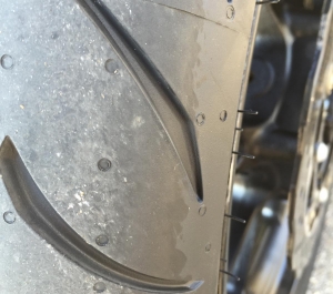

metto altre foto dove si vede di più!
master80 è logico che smanetto perchè ti insigano a dargli dentro! però è strano dalla michelin che è sempre stata una fabbrica che fa gomme che costano (ess. per macchina) ma la durata è infinita!
