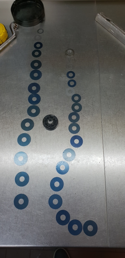

Questo è il mono fatto a pezzi ed in fila ci sono le lamelle del pacchi lamellari originali

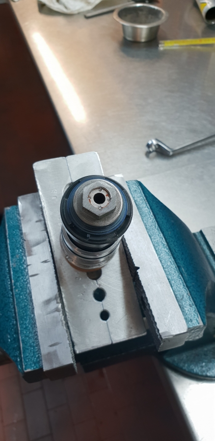

Questo è il pompante rimontato/modificato/punzonato.
Il mono è a pistone flottante per cui devo forarlo ed installarci una valvola per poterlo caricare alla pressione che voglio (8-10 bar) strutturalmente somiglia a quello della Strom 1000 o del Kawa Gtr,utile che sulla testa di questo (da spianare per ospitare la valvola) lo spessore dell'acciaio non sia inferiore ai 4mm il che garantisce una tenuta perfetta e sicura utilizzando una valvola filettatura NPTS (conica).

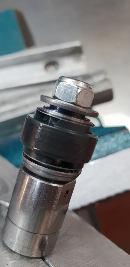

Sabato pomeriggio ho portato la mia tracer 900 GT da Giorgio per fare la modifica delle sospensioni.
Anche se ormai è cosa nota ci tengo a ribadire che vederlo lavorare, per chi è un appassionato, vale il prezzo del biglietto. Non credo di aver mai imparato così tanto in 3 ore ( si solo tre ore di lavoro).
La modifica è stata la seguente.
- Installazione valvola per gonfiaggio mono posteriore.
- Gonfiaggio Mono ad una pressione X ( maggiore a quella di serie)
- Modifica Pacco lamellare estensione compressione  ( nella foto sotto le rondelle grigie sono quelle aggiunte )
- sostituzione olio mono posteriore
(nella foto si vede il dado che blocca il pacco lamellare che è stato punzonato e serrato con frenafiletti alte temperature).
- sostituzione biellette originali con biellette modificate da Giotek in acciaio
- sostituzione pacco lamellare forcella estensione
(foto pacco lamellare forcella estensione)
- Sostituzione olio forcella estensione
- aggiunta 5 cm di olio in entrambe le forcelle.
