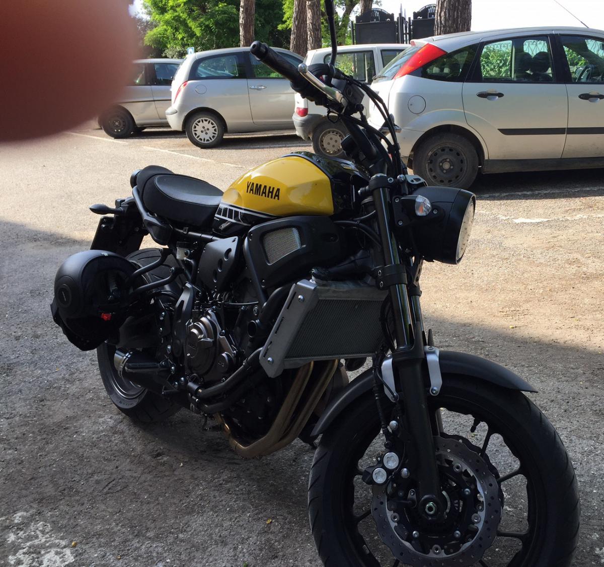

Domenica scorsa ho fatto una bella uscita nella zona Castelluccio di Norcia.
Riassumo le modifiche :
- SOSPENSIONI DI SERIE RIVISTE DA GIOTEK
- GOMME METZELER M7RR
- SCARICO ROADSITALIA THUNTER CON TERMINALE IN TITANIO NERO
Intanto confermo le prime impressioni riportate sotto ed aggiungo che la forcella anche nelle staccate più violente ora lavora poco sotto alla metà della corsa senza mai andare a "pacco", l'idraulica del mono funziona benissimo anche dopo qualche ora in sella.
Lo scarico in questa configurazione con solo pilota non tocca MAI nemmeno chiudendo per bene la gomma posteriore.
Le gomme sono per me una conferma, vanno divinamente su tutti i tipi di asfalto, confidenza ottima.
Andiamo al sodo, il mio test su feeling e maneggevolezza lo faccio in un tratto tortuoso, con buon asfalto e con vari tornantini con ottima visuale (per chi conosce la zona la strada che da VISSO sale a Castelluccio).
In queste condizioni la moto si è rivelata FENOMENALE, non ho altri aggettivi per descriverla, l'accoppiata motore e ciclistica a posto è una goduria, si va fortissimo, il bicilindrico ti spara fuori dai tornantini da ginocchio a terra, giusto il tempo di mettere una marcia e già si toglie per affrontare il seguente, giù la marcia, piccola scodata in ingresso e si è già al massimo della piega in modo naturale e prevedibile.
Nel veloce (veloce davvero) ci vuole esperienza e bisogna faticare per tenere il passo delle supersportive (a parità di pilota con la carenata si va via), ma è un 20% delle strade italiane, nel restante 80% (sempre a parità di pilota) secondo me si riesce ad essere più veloci.
P.S. con lo scarico non sembra perdere a bassi giri, almeno in modo apprezzabile, ad alti giri sembra leggermente più pronta.

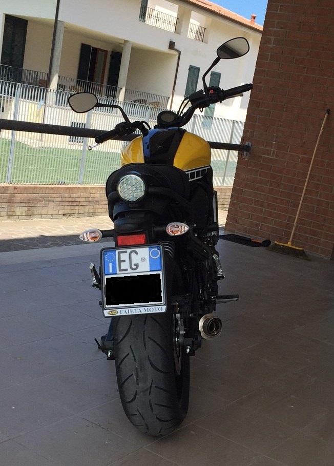

Lo scarico da dietro e di lato
BELLO,IMMAGINO ANCHE EFFICACE,solo un po' anonimo pert lo stile della moto.

MTzeroPARMA grazie del consiglio per il casco, in effetti sembra abbastanza cedevole, per quanto riguarda l'estetica del terminale ho voluto prendere il più semplice

Ciao Massimo! complimenti per le modifiche! Sarei molto interessato a sostituire lo scarico. Non sono uno smanettone, mi godo il paesaggio diciamo :D
Devo ammettere però che il sound non è bellissimo e i costi per una akrapovic sono esagerati!!!! il tuo quanto lo hai pagato? hai dovuto toccare la centralina?
Ciao e grazie per i complimenti, in teoria lo scarico non ha bisogno di centralina ma io preferisco sempre mettere un modulo aggiuntivo che regola la "carburazione" in modo preciso, come ho fatto sulla mia.
Lo scarico nuovo costa se non sbaglio intorno alle 300 €, a questo proposito se ti serve io sto vendendo il mio insieme alla centralina dedicata visto che ho ritirato ieri la XSR900 ;)
