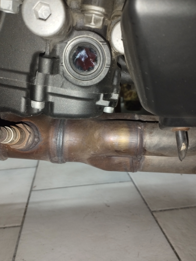

Sicuramente se passi ad un full sintetico - qualunque sintetico - il motore ringrazia e risulterà sicuramente meno rumoroso.
Gli scoppi che senti sono perchè il sistema PAIR della moto immette aria nel sistema di scarico per eliminare gli incombusti mediante una combustione secondaria innescata dal calore dello stesso, fidati che la tua moto gira mortalmente magra di default.
Quanto al filtro olio... in che senso non è staato cambiato in 4 tagliandi?!
Il filtro olio Non è stato cambiato, non risulta in nessuna ricevuta di tagliando, dalla sua immatricolazione (maggio 2019) al tagliando prima del passaggio di proprietà (settembre 2023) non è stato mai cambiato. A me sta bene anche il DNA come filtro aria, lo danno lavabile.
Colore attuale dell'olio a 3500km (ultimo tagliando) olio yamalube
