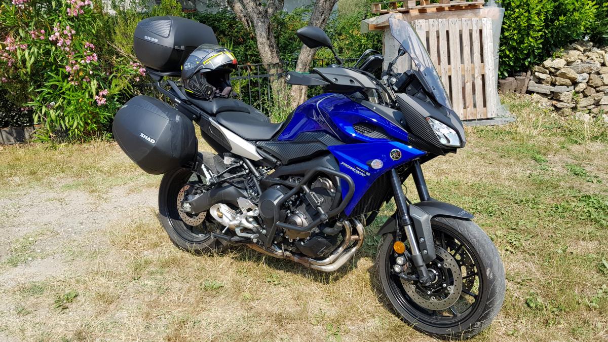

Cambiate le gomme originali con Metzeler Roadtec 01...assetto e guida trasformati. Gli ondeggiamenti, anche con bauletto da 45 l. spariti, almeno fino a 170 km/h. Purtroppo come già detto da qualcuno, le crossover sono alte e prendono aria da sotto e di lato rispetto alle sportive, più stabili.
Per me dipende molto dagli accessori installati. Con i miei a 170km/h la moto non si muove di una virgola... Va alla grande!!

Buongiorno a tutti e grazie a Etorty per avermi risposto.
A me il problema lo fa quando viaggio solo, anche perchè la zavorrina non mi permette di andare a quelle velocità.
Con il mio vecchio versys 1000, munito di un bauletto simile, non ho mai avuto problemi del genere, invece con la tracer ribadisco che a certe velocità inizia a bacchettare paurosamente e se continuassi mi butterebbe sicuramente in terra.
Naturalmente potrei smontare il bauletto e provare senza. Al momento non ho fatto tale prova, ma appunto volevo sentire se qualche altra persona aveva avuto il mio problema.
