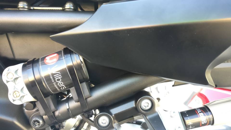

Penso però primo che farò così infatti. La cosa comunque che rompe un po’ è che si deve un po’ adattare il lato dove si posiziona il pomello del precarico arrangiandosi con un colpo artigianale. La spesa è sostenuta (1600 €) ma penso che risolva il problema.
Questo è il taglio che ha dovuto fare il meccanico quando ha piazzato il precarico idraulico.. Lavoro fatto a regola d'arte, non si nota la modifica post-5585-15298089674553_thumb.jpeg
