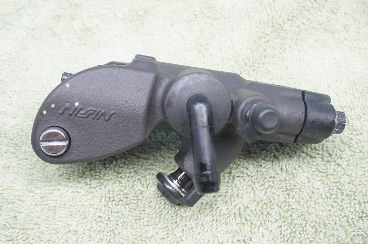

    il tubo freno originale si avvita senza modifiche perche la presa e laterale su questa pompa in piu l interrutore stop MT10 va senza modifiche

    montata col tubo e il micro originali senza problemi
Piuttosto il problema è l'interruttore dello stop che per la Yamaha serve un normalmente chiuso per accendere la luce mentre quelli in commercio sono tutti normalmente aperti
Sto pensando di usare un relè.....
io sulla mia ho semplicemente usato l interrutore originale
che va bene sulla sia sulla Brembaccia che su questa nissin
Ho provato ma non riesco a farcelo stare,avresti due foto??
che pompa hai?
Pompa radiale Nissin,niente di particolare normalissima 19x21
Era per vedere il giro del tubo che gli hai fatto fare
Aspetta io ho Pero quella originale del R1 205-2016
Non parliamo della stessa
Si credo che tu abbia fatto la scelta migliore.....
