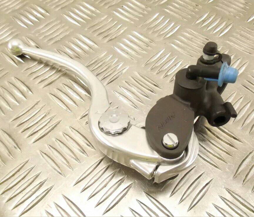

Ragazzi mi avete convito a comprarla....
Bene e ora come la monto? Non sono così sicuro che i tubi originali si adattino alla nuova posizione facilmente...
Non è che mi fate una foto della zona per capire meglio? Grazie.

    il tubo freno originale si avvita senza modifiche perche la presa e laterale su questa pompa in piu l interrutore stop MT10 va senza modifiche

    montata col tubo e il micro originali senza problemi
quale hai comprato? foto?
C'è sempre l'adattatore per il passaggio da assiale a radiale,aiuta molto per non fare giri strani
@Ghostrider1127 ho comprato quella della R1 su eBay.
@tuonopa in questo caso secondo me l'adattatore non risolve essendo l'attacco a 45° circa.
Comunque se mi fate vedere (basta una foto) come avete montato la vostra pompa nissin mi tolgo qualsiasi dubbio. Grazie.
