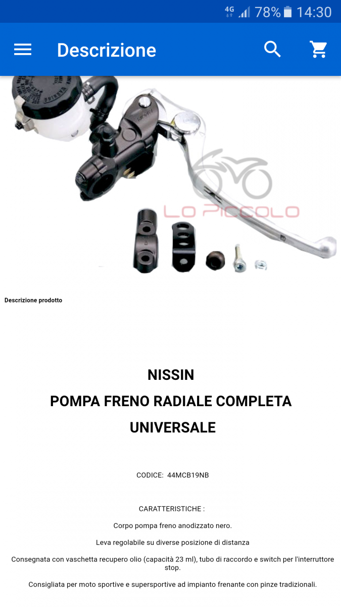

Ragazzi aiutatemi a capire quale pompa prendere,
Sto vedendo questa:
È quella giusta? Il prezzo di 160euro è appropriato?
no non e quella del r1 2015>2017 , dovrai quindi modificare alcune cose
La pompa in se è uguale, cambia solo l'attacco del tubo che in quella dell'r1 non è sotto ma sul lato interno
Eventualmente che modifiche dovrei fare per montare sulla moto questa?
A me interessano 3 cose:
1 - che i tubi freno rimangano gli originali senza tagliare nulla.
2 - che il meccanismo del pulsante di stop originale monti senza dover fare modifiche
3 - (meno importante) che non ci siano problemi che con lo specchietto retrovisore.
Altra domanda:
Una volta installata la pompa occorre portare la moto in officina per lo spurgo vista la presenza dell ABS?
1-devi usare il raccordo per pompa radiale,è quello che ho messo in foto io
2-lo switch lasci quello originale
3-per lo specchietto usi il suo cavallotto in dotazione e se vuoi un raccordo per filetto sinistro
Lo spurgo lo devi fare per le bolle d'aria dentro alla pompa,l'abs non c'entra,anche perché ti basta spurgare dalla pompa senza fare tutto il giro dalle pinze
