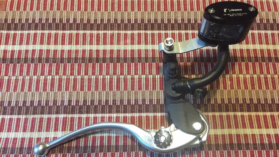

Ma qualcuno ha una pompa r1 nuova e intercambiabile con l'occorrente per tale modifica con la stock?Gli specchietti,vorrei lasciare gli originali .Oggi ,per la prima volta,ho visto il limite...

    il tubo freno originale si avvita senza modifiche perche la presa e laterale su questa pompa in piu l interrutore stop MT10 va senza modifiche

    montata col tubo e il micro originali senza problemi
Per gli specchi male che vada prendi gli adattatori per il filetto inverso.
Il vero problema e l interruttore dello stop
La pompa va bene,
Ma l interruttore dello stop no, non puoi montare quello ma devi modificare il tuo originale.
Cosi come se volessi montare lo specchio originale devo comprare un adattatore per filetto inverso
C'è anche il problema al criuse.Mi diceva un ragazzo che si perde la disattivazione tramite gas.....In teoria,domani mi dicono se la pompa è disponibile ;)
ma perche´non ne compri una del R1 ? che in 15 minuti l hai montata?
il collare dove si fissa lo specchio lo puoi riutilizzare con la pompa radiale
ti serve quindi solo la pompa con la sua leva eventualmente un serbatoietto (la scelta e veramente ampia) e una staffetta per fissare il serbatoietto allo specchio

Si si Manfred,quella che mi hai detto tu.Ho chiesto in Yamaha quella dell'R1 51/16....Mi hanno detto che dovrebbero averne una in magazzino(era tardi e non c'era il magazziniere).Se mi fanno un buon prezzo prendo quella,altrimenti prendo questa(nuova).
http://www.ebay.it/itm/POMPA-FRENO-NISSIN-RADIALE-COMPLETA-NUOVA-19X21-YAMAHA-YZF-1000-R1-/321456988755?hash=item4ad8546253:g:sdMAAOSwirZTvPg2
Quella del link postato da te e´una generica pero non e quella originale yamaha
Allora,spero ce l'abbiano in yamaha(almeno son sicuro.Domanda:non l'avessero,hai un link da consigliarmi?
