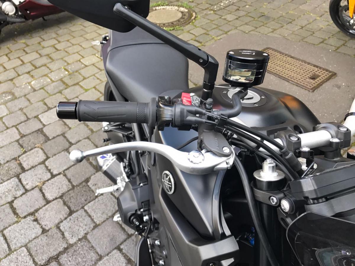

    il tubo freno originale si avvita senza modifiche perche la presa e laterale su questa pompa in piu l interrutore stop MT10 va senza modifiche

    montata col tubo e il micro originali senza problemi

Ragazzi ma sapete se la nissin radiale è compatibile con i paramani originali yamaha?
Inviato dal mio ASUS_Z00AD utilizzando Tapatalk
Lato gas devi rimontare i supporti sullo specchietto così come sono adesso,non cambia nulla.
E sotto la staffetta è attualmente ancorata al perno leva freno...ma credo che con la pompa radiale non coincida proprio questo attacco.spero che qualcuno mi tolga la curiosità.
No non coincide piu , vanno rifatte le staffe
Ok grazie mille.
