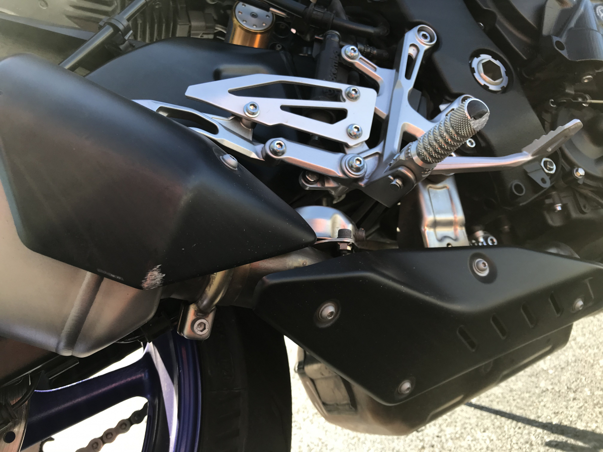

Ciao a tutti , volevo farvi una domanda da ignorante in materia , sto per acquistare le PEDANE REGOLABILI LIGHTECH ma nelle opzioni di acquisto mi chiede di selezionare cambio standard o rovesciato , cosa intendono?
parlano della staffa del cambio staccata dalla pedana o del cambio? Grazie e scusate se la domanda è banale ma prima di fare cavolate volevo chiederlo
qualcuno di voi le ha già acquistato e se si come ci si trova ?

Il 5/7/2017 at 22:25, tuonopa ha scritto:
Si non devi sostituire nulla,e puoi anche usarlo rovesciato
L'unica cosa da brigare è l'interruttore dello stop,se si vuole usare quello originale ( e lo consiglio) occorre fare,dietro la staffa,due fori con una punta da 4 e filettarli per avvitare la staffetta originale,un lavoro da 20 minuti in più

Fino ad oggi non ho tolto i piolini dalle pedane perché li ho sempre usati come segnale del "troppo piega" per non rischiare di grattare il carter dello scarico.
Ma se li togliessi, il rischio di grattarlo c'è davvero?
Tranquillo.... prima tocca la pedana e poi lo scarico.....
