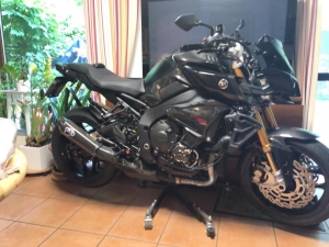

    Update odierno
  • Ghostrider1127
    Ghostrider1127

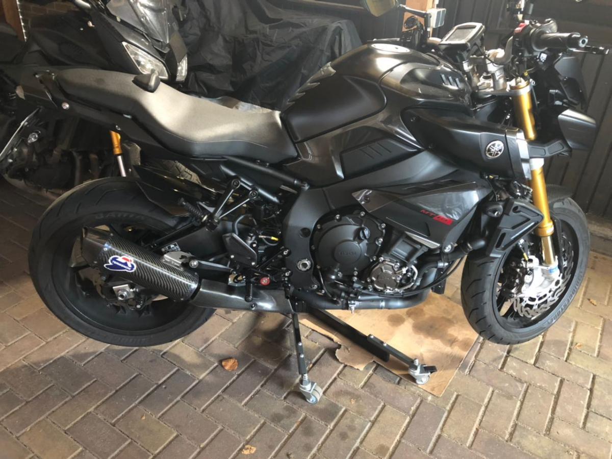

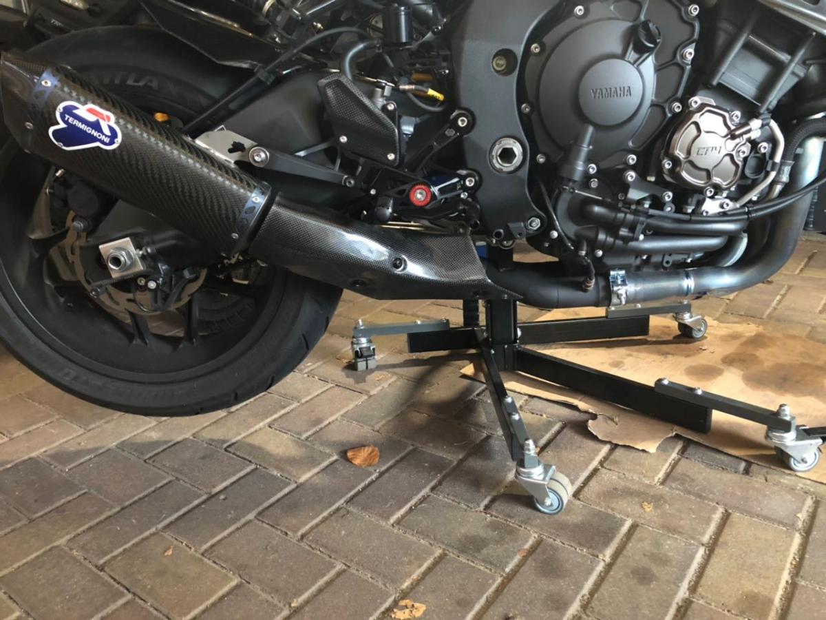

    ecco qua dopo qualche smadonnamento  collettori passano 1:1 padellone ha creato qualche problema Suona un po di piu , il banco culometrico dice un po`piu fluida peso collettori titanio 1,7 chili
  • Ghostrider1127
    Ghostrider1127
    scarico che ordinato ieri alle 16 e arrivato OGGI alle 13

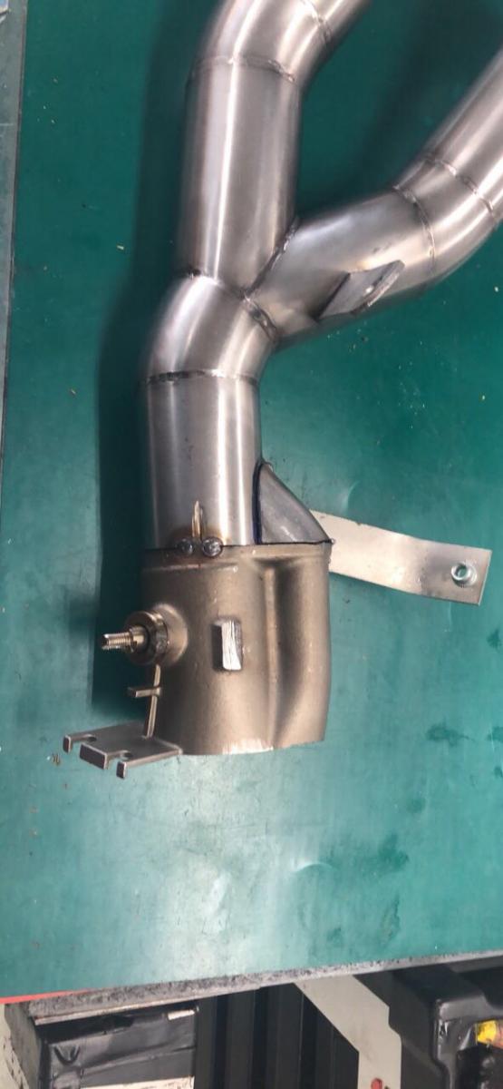

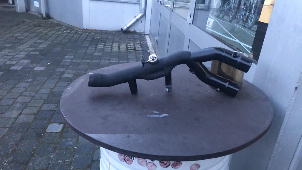

Novita del 2018

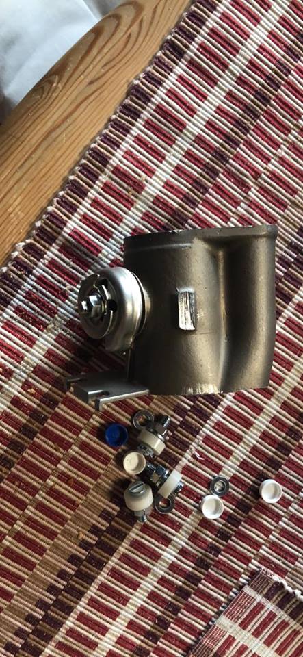

Decat alla Ghostrider:
Sta cosa l ho studiata gia´da un po´, realizzando prima un prototipo con la sola valvola da 51 mm interni
sono posi sceso a 48 mm interni (misura del R1)
realizzando finalmente questo:
Con exup e bypass calibrato
realizzato usando la parte della valvola e bypass del R1
nessuna perdita hai bassi e rumorosita contenuta erano il traguardo da raggiungere (almeno fino a quando non apre la valvola)
I flussi a livello di bypass sono raccordati eliminando tutti gli eventuali scalini e lavorando l imbocco a coltello

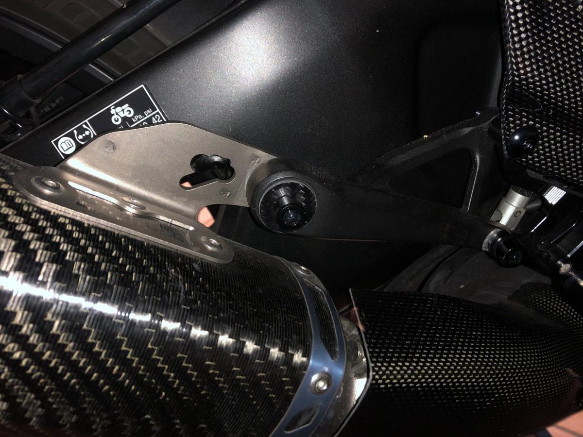

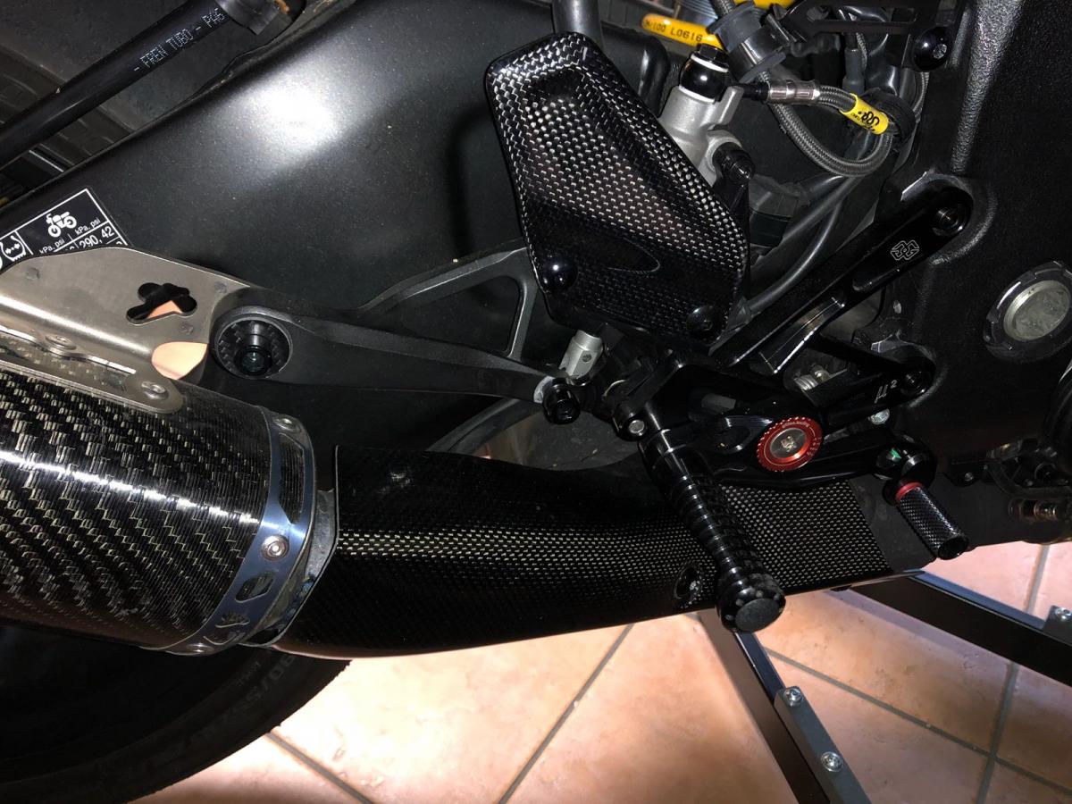

I supporti che si vedono in foto servono per montare la protezione in carbonio del termignoni , celando alla vista parzialmente la mancanza del padellone.
Modificato da Ghostrider1127
Gran bel lavoro Ghost [emoji1303][emoji1303]
Se Funziona bene hai fatto un capolavoro ghost.Giu il cappello.
Spettacolo. E' veramente un lavoro sensato, oltre che bello esteticamente
esteticamente la protezione in carbonio cosi con il vuoto non e´proprio il massimo.

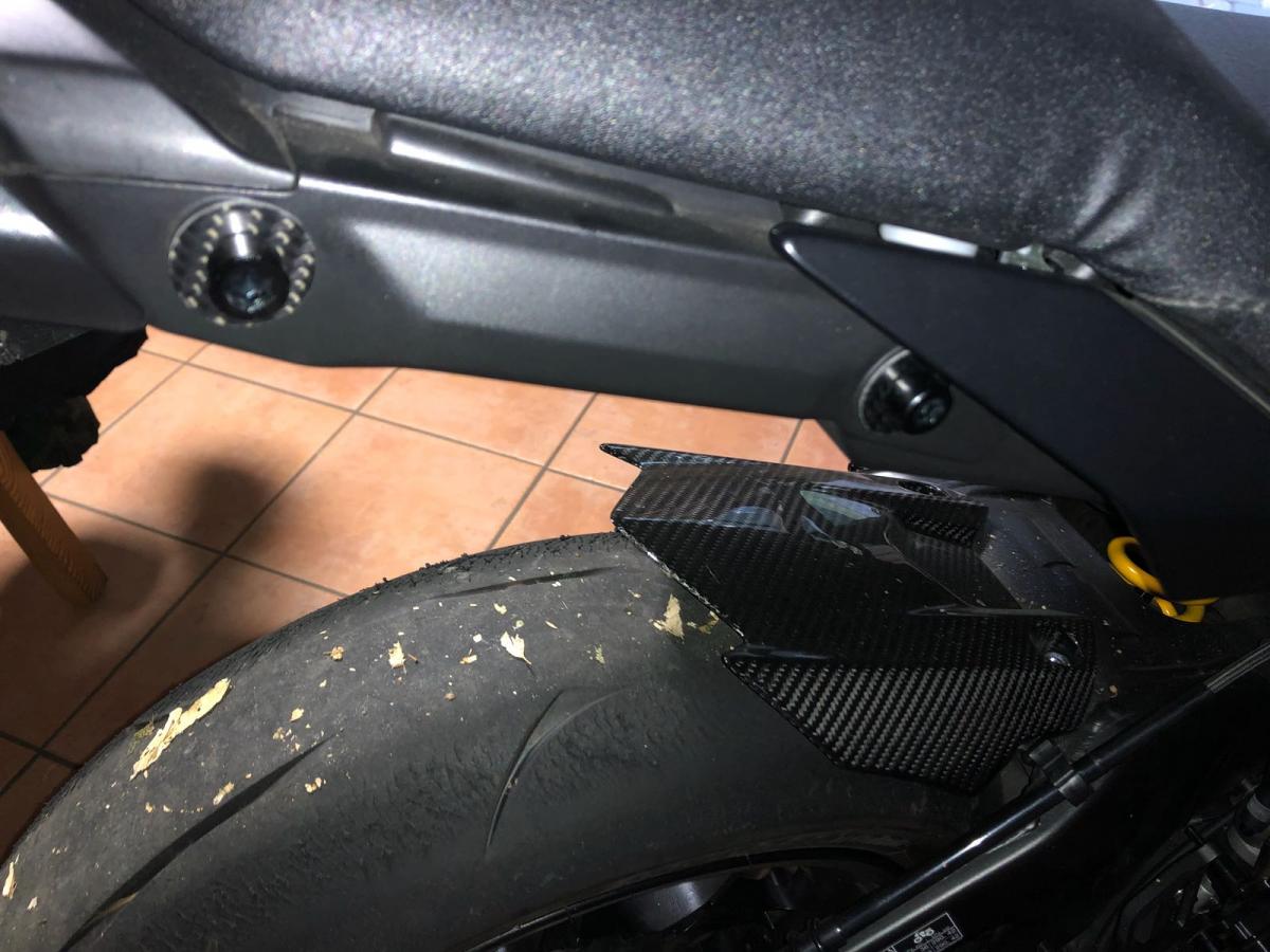

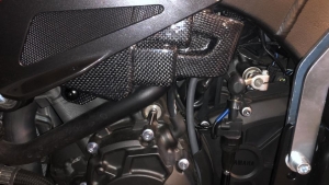

si riparte con la sostituzione di molta viteria
un po gia arrivata e montata un po in arrivo , incluse le rondelle in fibra di carbonio  :ph34r:

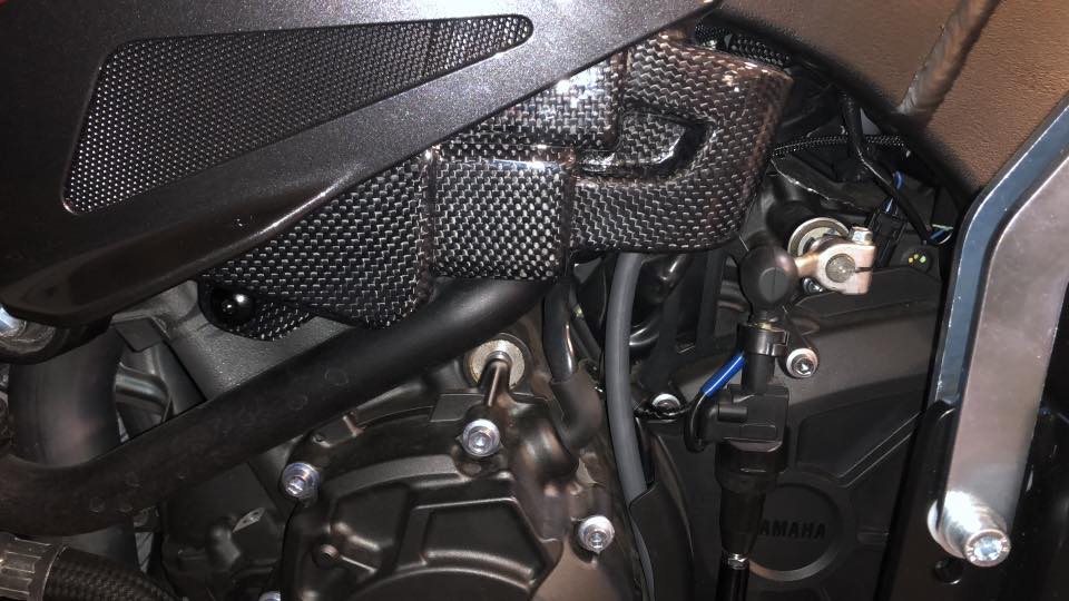

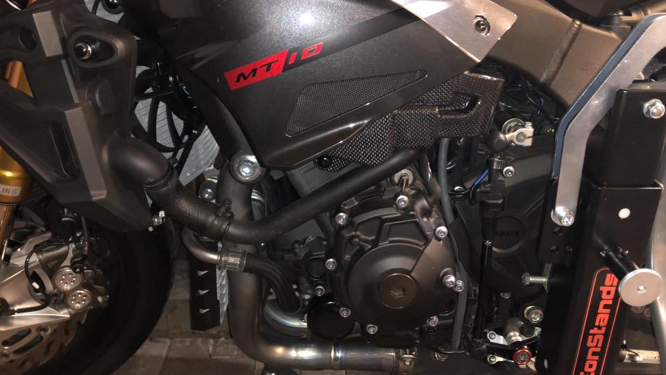

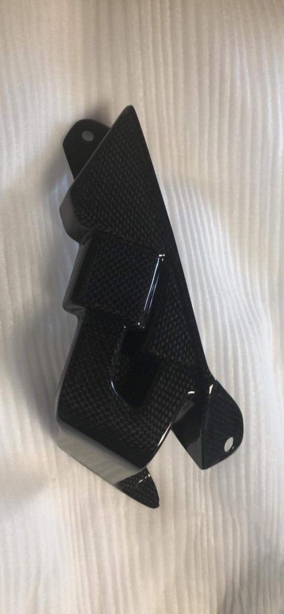

quelche rifinitura con titanio ergal e carbonio
Hai guadagnato tanto in termini di peso complessivo? Non ricordo se avevi messo anche i cerchi in lega... Immaggino che sia diventata una saetta nei cambi di direzione se i kg sul groppone fossero calati
