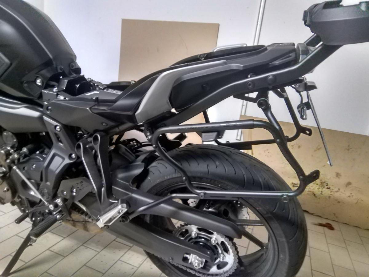

In occasione del tagliando mi hanno installato il supporto Givi  2130FZ, ecco le foto....
Felix
Confermo che è tutto compatibile, montato supporto v46 con piastra m7 e supporti laterali rapidi per monokeyside v35 e calza tutto a penello...fin troppo :-D
Hey ciao posso chiedere come hanno fatto ad installare la placca che sta sotto il faro e sopra il porta targa? bisogna staccare tutti i cavi o c'è qualche trucchetto? Mi sono arrivati i pezzi per montare il bauletto ma mi sono bloccato a questo inconveniente :( Felix dalle istruzioni della givi inoltre sembra che la placca da te sia montata al contrario  :wacko: https://media.givi.it/XN-Prodotti/istruzioni/2130FZ.pdf pagina 3 figura B
Modificato da Radamanthe
Io ho fatto montare tutto dal mio meccanico comunque sì penso che devi svitare il portatarga e inserire la placca e poi rimettere il portatarga...
Sto parlando del GIVI 2130fz telaio per il bauletto...
Confermo che è molto faticoso da montare, l'ho montato oggi e ho perso tutta la mattina ... si devono staccare frecce e luce targa, tirar via i cavi e poi inserire la piastra e riattaccare tutte le viti ... senza le chiavi adatte è scomodissimo infatti i controdadi delle viti che attraversano portatarga, piastra ed entrano nella moto non ho potuto montarli e dovrò andare da un meccanico e poi bisogna lavorare su tutto il resto ... non potendo smontare le plastiche è ancora più difficile e se si perde un bulloncino è un inferno ... deludenti le istruzioni givi, se erano scritte meglio avrei portato tutto dal meccanico e se ne occupava lui. Comunque dopo una mattina di lavoro ecco il risultato, il bauletto è della serie TREKKER OUTBACK ed è da 58L, in futuro prenderò anche le valige della stessa serie da 48L avendo in programma diversi viaggi. Sono l'unico a pensare che il look da adventure le stia bene?

No, ufficiale Yamaha ... Dovendo partire in 2 dovrò prendere per forza di cose anche le borse laterali ... avevo preso in considerazione anche il bauletto V56 con le borse V35N però appena ho visto queste ho fatto la prova a configurare la mia moto sul sito givi ed ho deciso per la serie trekker anche perché essendo squadrate sarà più facile stivare le cose.
