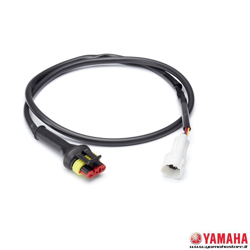

Yamaha vende anche il cavetto manopole riscaldate.
Le opzioni sono varie: o collegate il kit manopole alla batteria, e non siete sotto chiave; o comprate il cavetto e vi collegate a questo spinotto e siete sotto chiave. Bisogna però sostituire il fusibile da 2A della 07 (sotto sella) con uno da 10 o 15A.

Altra opzione, vi comprate lo spinotto maschio sfuso e lo usate per collegare il cablaggio originale. Sconsiglio in ogni case vivamente ti tagliare via lo spinotto femmina che sta sulla moto per metterne uno diverso che avete in casa.
Solo usando lo spinotto dedicato siete sotto chiave. Se cablate "standard" non lo siete, e il passante di turno potrà accendervi le manopole al parcheggio per vedere se scaldano... è vero che poi sotto una certa tensione si auto disattivano, ma questo in ogni caso non va bene, perchè avete scaricato parte della batteria... e non è detto che poi ripartite....

La manopola fissa di sinistra va su altrettanto bene (mettere un po' di colla sotto le due manopole come da manuale). Ha due cavi che escono: uno si collega al cavo della manopola acceleratore (con spinotto superseal 2 poli), l'altro si collega al cavo alimentazione che arriva da batteria/spinotto servizi e ha un connettore superseal da 3 poli (anche se ne usa solo 2, ed è più grosso dell'altro, gaurdate le foto del cavetto, è quello piatto largo nero).

Ciao, curiosando su eBay ho trovato un "Cavo connettore per manopole riscaldate MT 07 Tracer".
...non mi stupisce che ci possa essere qualche differenza fra la MT-07 e la Tracer 700 per quanto riguarda l'impianto elettrico.
Ma mi stupisce che in questo cavo adattatore ci siano tre contatti e tre fili visibili.
Il che mi fa pensare ad un possibile collegamento diverso da quello che ho visto nelle istruzioni pubblicate da Daniele nel suo post >>>qui<<<.
Boh?
Ve lo segnalo.
può essere che questo cavo specifico per la tracer 700 serva a collegare sotto chiave le manopole riscaldate?
collegando questo cavo al connettore che sta sotto la sella vicino alle 2 scatolette portafusibili ?!?!
l'attacco (bianco in foto) sembra proprio uguale...

Confermo, appena montate e quel cavetto va acquistato a parte per il cablaggio all'impianto della tracer 700
