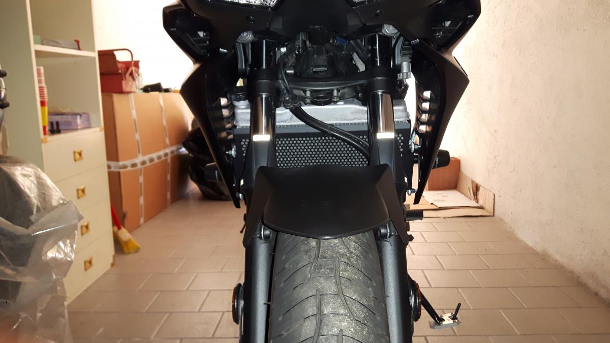

Se prendi un copri radiatore come il mio le strisce non si vedono...
ho gia ordinato quello di aliexpress e non copre tutto. in caso aspetto anche di vedere cosa tira fuori UB
Modificato da turboboost

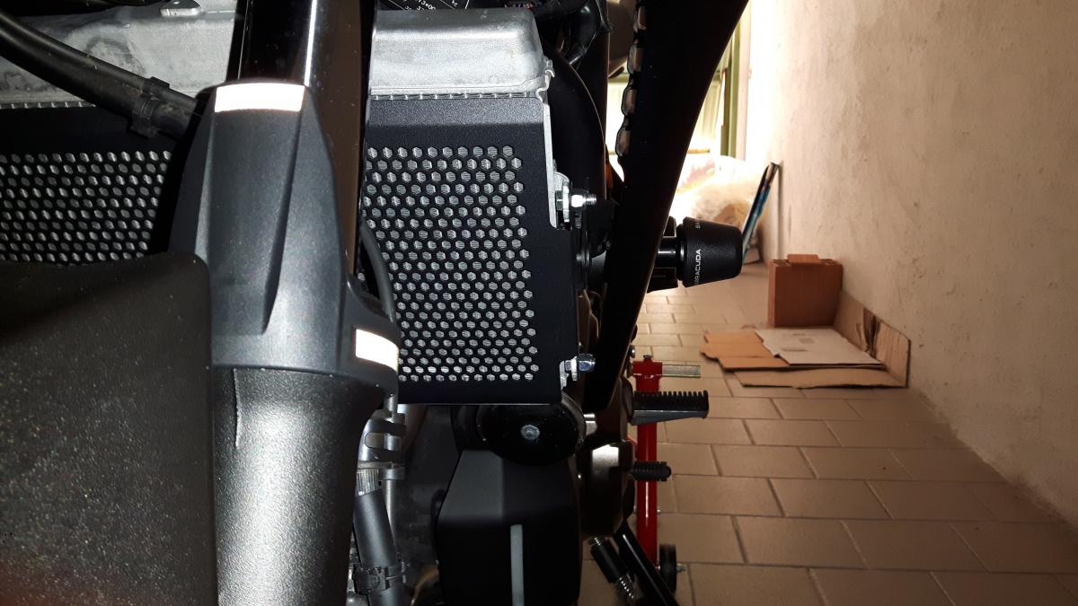

messa anche la 4° vite!
ho dovuto smontare la carena laterale fissata con 5 brugole per far passare la vite e il dado nell'occhiello basso del radiatore perchè avevo poco spazio...
ho messo le viti all'interno della griglia e i dadi all'esterno...
ho rimontato la carena...
ora è perfetta!
ciao, avresti delle foto da piu lontano? non mi piace togliere i fianchettini interni, sto cercando di modificarlo per cambiare l attacco. non sono convinto...grazie
Io ho messo: vite, radiatore, griglia e dado...
I fianchetti di gomma andrebbero inseriti prima del dado, ma poi avvitarlo sarebbe un casino...
Non ho proprio voglia di risvitare i dadi, con la fatica che ho fatto, per provare a mettere i fianchetti...
Forse ci vorrebbero viti più lunghe, ma la sotto lo spazio è poco...
Magari quando ho tempo ci provo ma i fianchetti sono pressoché inutili...
Se riesco poi mando foto, ma anche se non ci sono non penso siano indispensabili...
Modificato da Rugge8guy
Non riesco proprio a mettere i fianchetti...
Per metterli la griglia si dovrebbe incastrare all'interno degli occhielli del radiatore, invece l'incastro è all'esterno e non lascia spazio per mettere i fianchetti...
Forse arriverà un po' più di aria alle gambe senza fianchetti, forse, ma lo scoprirò a maggio...
io sto pensando di SEGARE il copriradiatore cosi da avere l attacco in linea col bordo del radiatore.
Si ok, oppure basterebbe incastrare la griglia all'interno degli occhielli del radiatore per mettere all'esterno i fianchetti in gomma...
