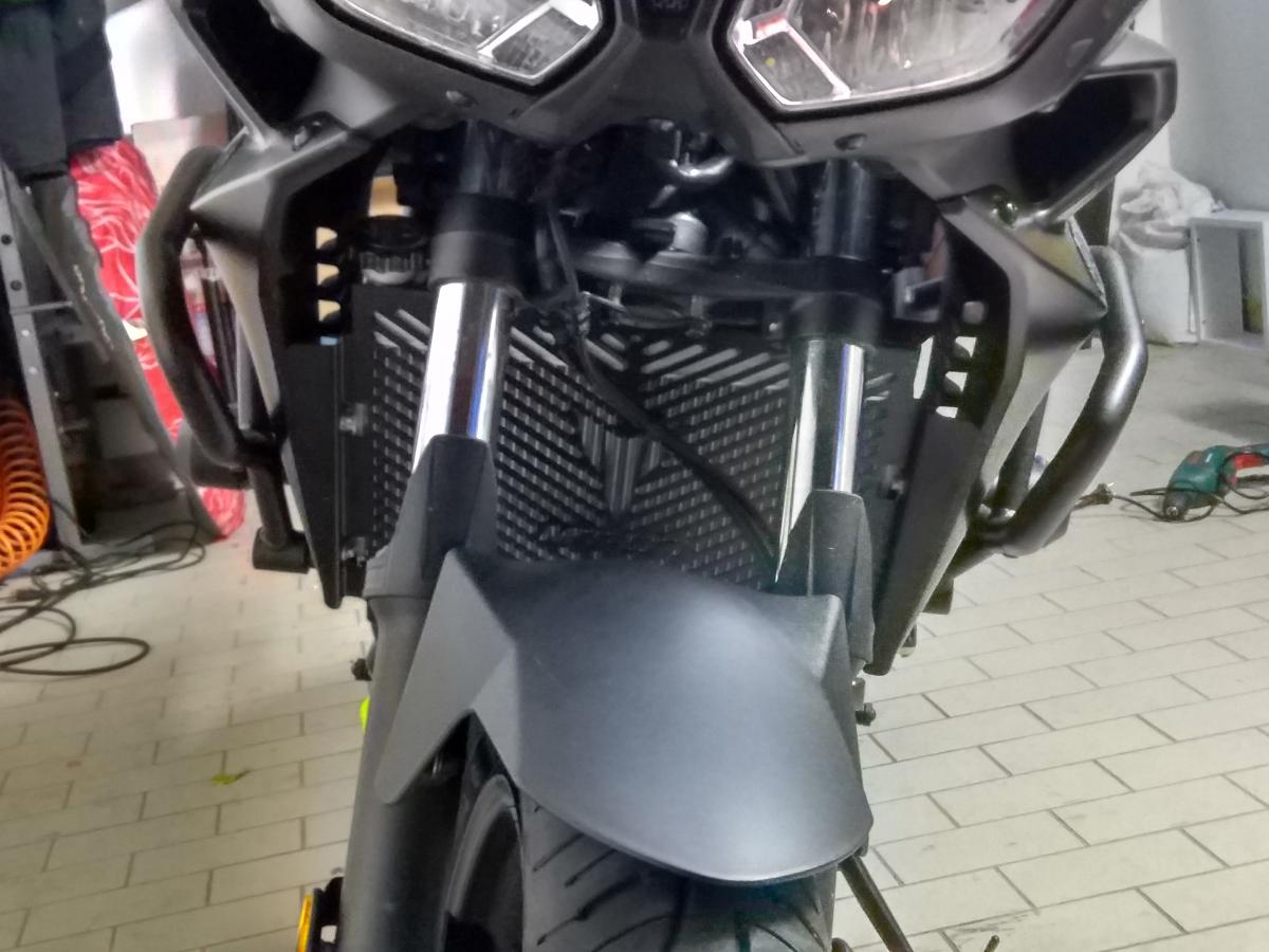

Si ok, oppure basterebbe incastrare la griglia all'interno degli occhielli del radiatore per mettere all'esterno i fianchetti in gomma...
appunto, ma va segata per farlo. non ci entra. capovolta non entra. ora vedo perche smontare tutte le fiancate mi fa un po fatica. devo studiare come fare.

Io comunque ho dovuto smontarle ugualmente le carene laterali per montarlo...secondo me si perde un po' più tempo ma si fa molta meno fatica..
Anche io le ho smontate e la cosa mi ha agevolato parecchio...
Alla fine sono 5 viti e si fa tutto il lavoro senza intoppi...

La griglia è arrivata ma non montata .
Bisogna eliminare le due paratie in gomma esistenti.
E necessario comprare anche 4 bulloni idonei,-..... al momento sono indeciso sul da farsi.
Ti servono 4 viti m6 x 16 e 4 dadi autobloccanti...
Per montarla facilmente devi togliere le 2 carene laterali fissate ognuna con 5 viti...
Così facendo riesci a inserire facilmente le viti e i dadi perché altrimenti lo spazio è poco...
Io ho fatto così il risultato è buono ma non c'è più spazio per mettere le 2 paratie di gomma che ci sono di serie...
Però te che devi fare il lavoro da zero se prendi le viti un po' più lunghe forse riesci a incastrare anche le paratie di gomma...

Io propongo sempre quello che ho preso io su ebay...che ha incorporati anche i fianchetti..dato che vedo che tutti impazziscono poi per rimetterli...

Eccole!

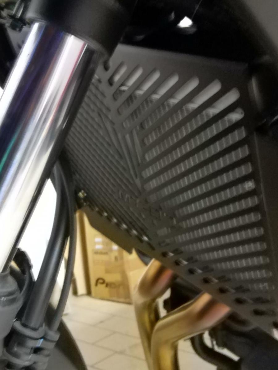

Beh non è difcicile, diciamo che per fare un bel lavoro dovresti smontare le fiancatine così da essere più comodo, ti procuri 4 viti di m5x15 o 5x20 con dei dadi autobloccanti, tutto di acciaio...NON USARE LE SUE VITI!!!
Sono di una lega di ferro cinese tenera e se le spani auguri!
Diciamo che è comodo perchè non è come i soliti , questo ha riprodotto in ferro i fianchettini che di serie sono di gomma così non devi fare accrocchi per coprire i buchi!

Ce ne sono tanti di belli, ma come ti dicevo questo risolve anche il problema dei fianchettini , ho letto molti posti di utenti che giustamente con i copri radiatore che sono fatti a filo del radiatore , hanno problemi a rimontare gli altri fianchetti...
