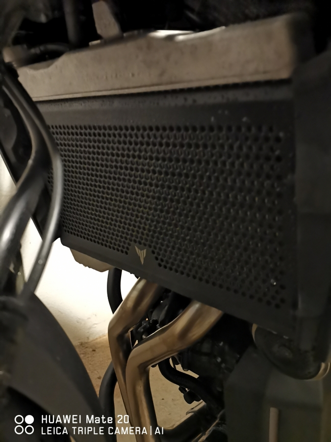

Ho montato la griglia di aliexpress,
https://it.aliexpress.com/item/Per-Yamaha-Mt07-Tracer-Mt-07-FZ07-FZ-07-MT-07-2014-2018-XSR700-radiatore-coperchio/32842363039.html?spm=a2g0s.9042311.0.0.50914c4dsfVFIC
questa già vista nella pagina, senza smontare le carene ed utilizzando i fianchetti e i fermi in plastica originali, bisogna solo piegare con una pinza l'aletta inferiore per renderla piatta.
Una volta montata non si nota la raddrizzatura, per 15 euro fa il suo lavoro.

Ho raddrizzato la piega inferiore con una pinza, fatto questo il copriradiatore si adatta perfettamente anche utilizzando i perni in plastica originale. Appena possibile vi mando foto, ma tutto sommato anche esteticamente è accettabile.
Ecco una foto del lavoro
